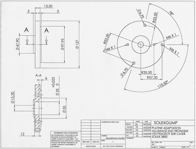

- J'ai cherché et recherché sur le forum impossible de savoir qu'elle platine d'allumage est la bonne pour adapter ce fichu allumage => J'ai bien trouvé un plan de Solexgump : http://www.solex-competition.net/virtua ... %20103.jpg
Mais j'ai trouvé le plan joint à ce post...
Savez-vous m'éclairer? Un de ces 2 plans est-il le bon ? Si oui, dois-je prévoir des adaptations?

pour moi le plan est bon, tu peux y aller comme ca !

platine OK pour allumage 103 peugeot électronique, MAIS ATTENTION, il faut un volant "gros cône" ou "cône rupteur" avec un cône d'adaptation Stoolex ou voir avec GGTurbo.
Le volant 103 électronique est un petit cône, ne se monte pas sur vilo solex.
