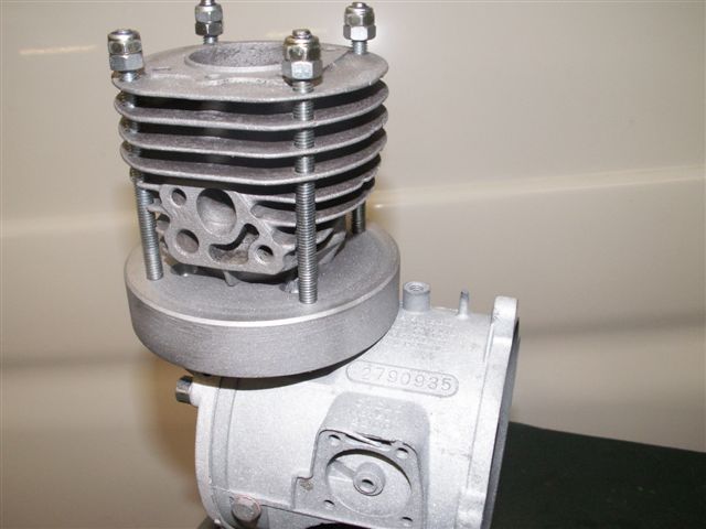

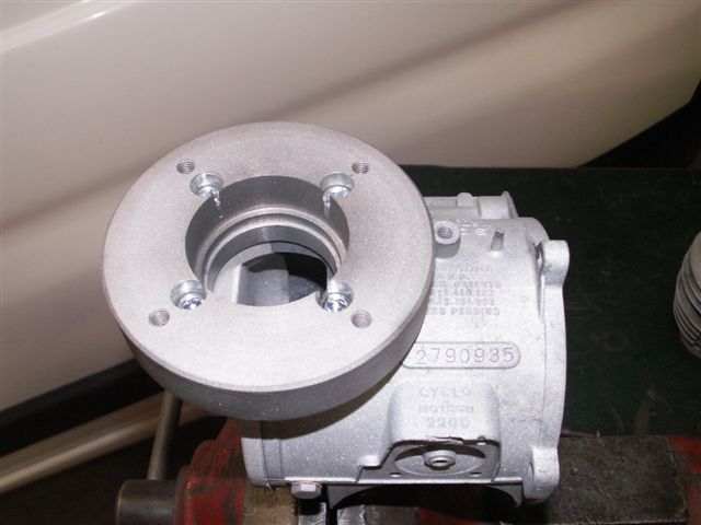

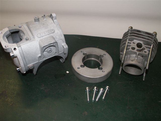

Bonjour tous les solexistes.
Je vous présente un principe de fixation de cylindre proto que j’ai vu dans le parc coureur.
Le carter moteur et le cylindre sont complètement conformes c’est pourquoi je vous présente des pièces d’origine.
L’embase du cylindre est supprimée et remplacée par une pièce intermédiaire en acier.
Le principe de montage est le suivant :
Il faut d’abord monter la pièce en acier sur le carter moteur (entraxe 41mm). L’accès aux 4 vis CHC de fixation ne peut se faire que dans cette configuration car ensuite la présence du cylindre empêche l’accès aux vis
Le cylindre vient ensuite se fixer sur cette pièce en acier par des vis ou des goujons à un entraxe supérieur à l’entraxe d’origine. Ici dans mon exemple c’est un entraxe de DERBI soit 56mm.
Le but de la discussion n’est pas de savoir si ça va marcher ou non, car sur ces photos les pièces ne sont pas préparées pour la compétition.
Le but est uniquement de confronter vos points de vues par rapport au règlement en vigueur quant à la fixation d’un cylindre.
PS je revendique complètement les photos + mon point de vue (dont je ne vous ai pas fais part pour l’instant) + mon autonomie complète sur le choix de mettre en avant ce sujet
Je suis dispo pour en discuter avec les pièces qui mon servi pour ce photo montage :
au RNS stand n°10
à Nouziers stand n°13
et sur tout le challenge Bretagne Pays de Loire stand n°2
à vous de nous faire part de votre point de vue.

Messagede Jean-C » 12 Mai 2012, 21:38
J'ai aussi eu le loisir de contempler une très très belle réalisation qui utilise ce principe.
pour moi il n'y a pas lieu de polémiquer : c'est tout bonnement hors règlement.
Il est spécifié :
Carter ->
Libre,goujons de fixation du cylindre devront
respecter l'écartement d'origine, blablabla.
Goujons de fixation du cylindre ->
Libres, fixés selon l'emplacement d'origine.
Dans ton exemple les vis de la cale sont conformes (biens qu'étant des vis et non des goujons....) par contre les goujons du cylindre (ceux là même dont parle le règlement) ne sont pas à l'emplacement d'origine.
A la rigueur, on pourrait accepter une cale fixée à l'entraxe derbi ou autre, puis un cylindre fixé en 41x41 sur la cale... (ça permet d'utiliser des carters SP en proto) mais l'inverse c'est un peu capilotracté à mon sens.

De plus on peut considérer que la partie basse du cylindre a été réduite à une simple chemise qui est emmanchée dans un cylindre (la cale).
le cylindre repose sur la cale mais est aussi emmanché à l'intérieur.

Messagede StefTeam » 13 Mai 2012, 17:15
L'entraxe de 41 est notifié dans la partie carter du réglement et non pas dans le partie cylindre.
Les 4 vis qui servent à fixer le cylindre dans le carter sont au bon entraxe.
Rien ne dit dans le réglement que ces goujons doivent remonter jusqu'à la culasse.
L'emmanchement du cylindre d'origine est réalisée dans une cale artisanale donc non concernée par l'interdiction du réglement de l'emmanchement dans un cylindre d'une autre marque.
Dans l'état actuel du réglement, montage conforme.
