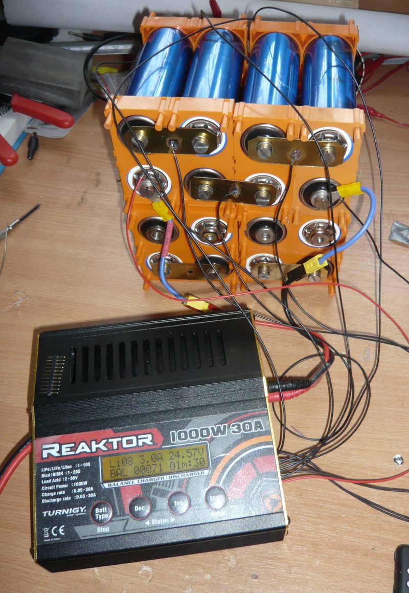

4 batteries lifepo4 12V10Ah de 1,4kg (une plomb de 12V7Ah c'est 2,5kg :crasy: )
en cours de charge d'équilibrage (d'où les spaghetti :mrgreen: )
pour me faciliter la vie elles sont en série par 8 pour charger à 24V.

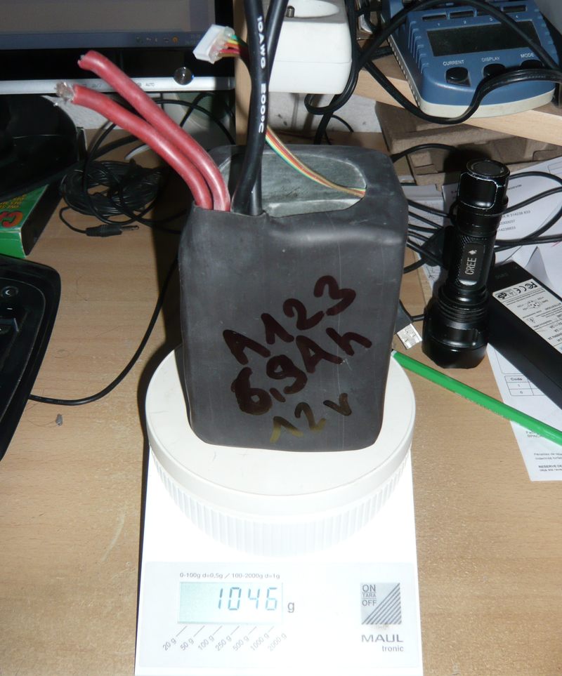

et une petite musclée pour démarrage moto ... ou autres :mrgreen:

quel truc de fou :clap:

je connais un grand malade qui sera ravis d'en faire bon usage
