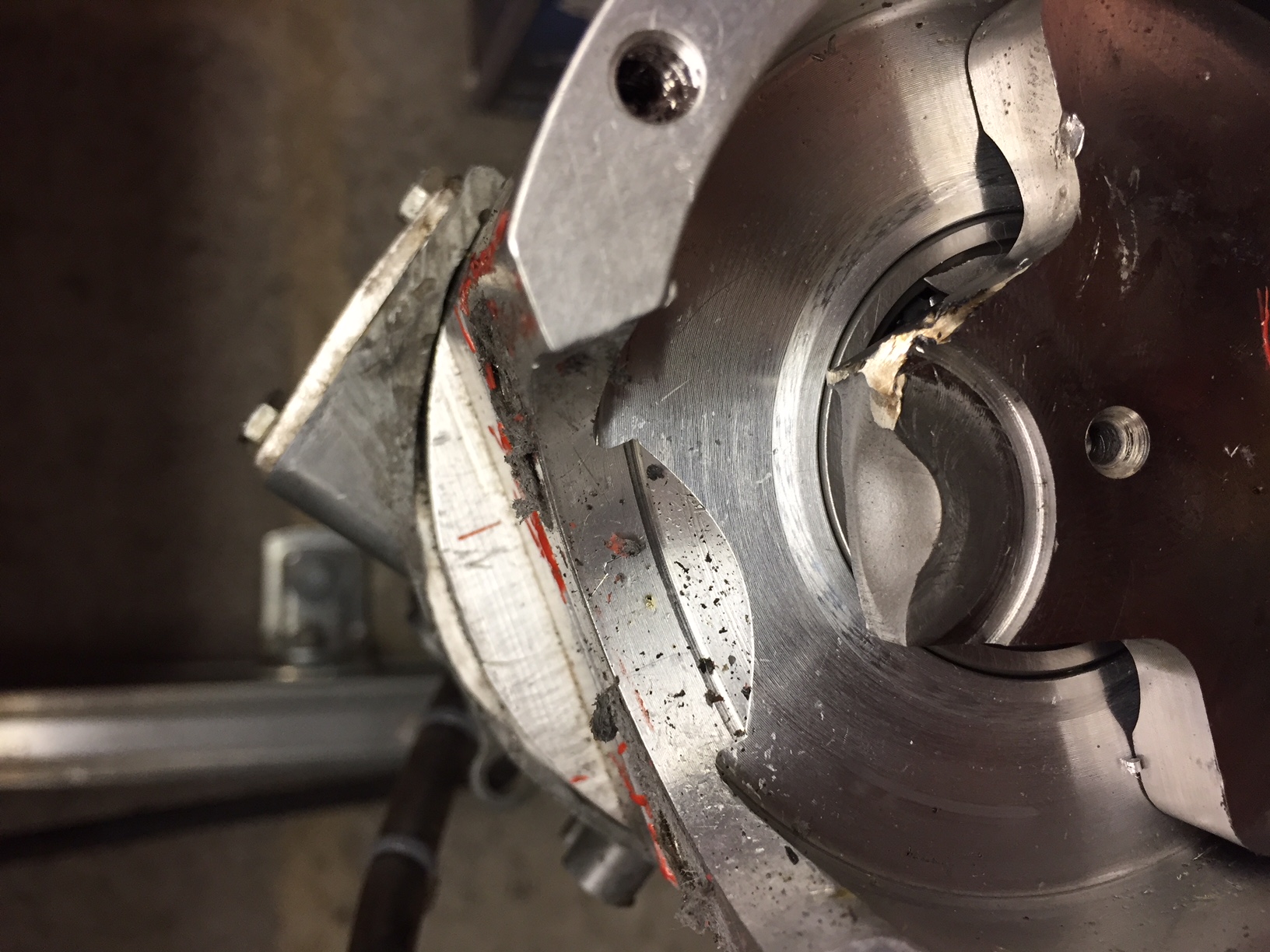

Premier petit bilan après que tout le monde ai eu son ou ses vilos.
Tout les vilos n'ont pas été monté mais il y en a un en particulier qui attire mon attention.
L'un des possesseur de ces vilos en a monté un pour le RNS et l'a malheureusement cassé après en gros 2h30 d'utilisation.
Après analyse, il y a deux causes potentielles qui ont été identifiées.
Tout d'abord, il s'avère que ce vilo à été monté avec une bague INA à la place de la bague de maneton d'origine.
Sur la bague d'origine il y a un gros chanfrein qui laisse la place au rayon de 1mm qu'il y a sur ces vilos entre le maneton et la masse. Ce rayon est là pour renforcer le maneton.
Cependant sur la bague INA, il n'y a pas de gros chanfrein, du coup la bague s'appui sur le rayon au lieu de s'appuyer sur la masse du vilo, ce qui fait qu'après un certain temps d'utilisation, un matage se soit formé et ai fini par fragiliser le vilebrequin.
L'autre hypothèse est que le traitement rend le vilebrequin trop rigide et donc cassant.
Je suis déjà en train de travailler sur le sujet (avec Loïc entre autre) afin d'améliorer le produit pour d'éventuelles productions avenir.
Il y a déjà plusieurs solutions qui ont été évoquer :
- réduire le rayon pour être compatible avec les bague autre que celle d'origine.
- fournir le vilo avec une bague adaptée au rayon majoré
- utiliser un acier prétraité à 110kg à la place du traitement à 140kg actuelle.
- utiliser un autre acier plus tendre avec une nitruration (idem vilo pitou) ce qui rendra le vilebrequin aussi dur que les vilos des la série mais seulement en surface.
Avant tout il faut définir exactement la cause de la casse avant de choisir comment évoluer.
En attendant, je conseille vivement de faire attention à la compatibilité entre la bague de maneton utilisée et le rayon du vilo.
Si ce n'est pas celle d'origine, il faut réaliser un chanfrein conséquent pour assurer la mise en place de la bague.
J'invite tout ceux qui m'ont pris un vilo et qui l'on utilisé à me contacter pour me décrire leur montage et me donner leurs impressions.

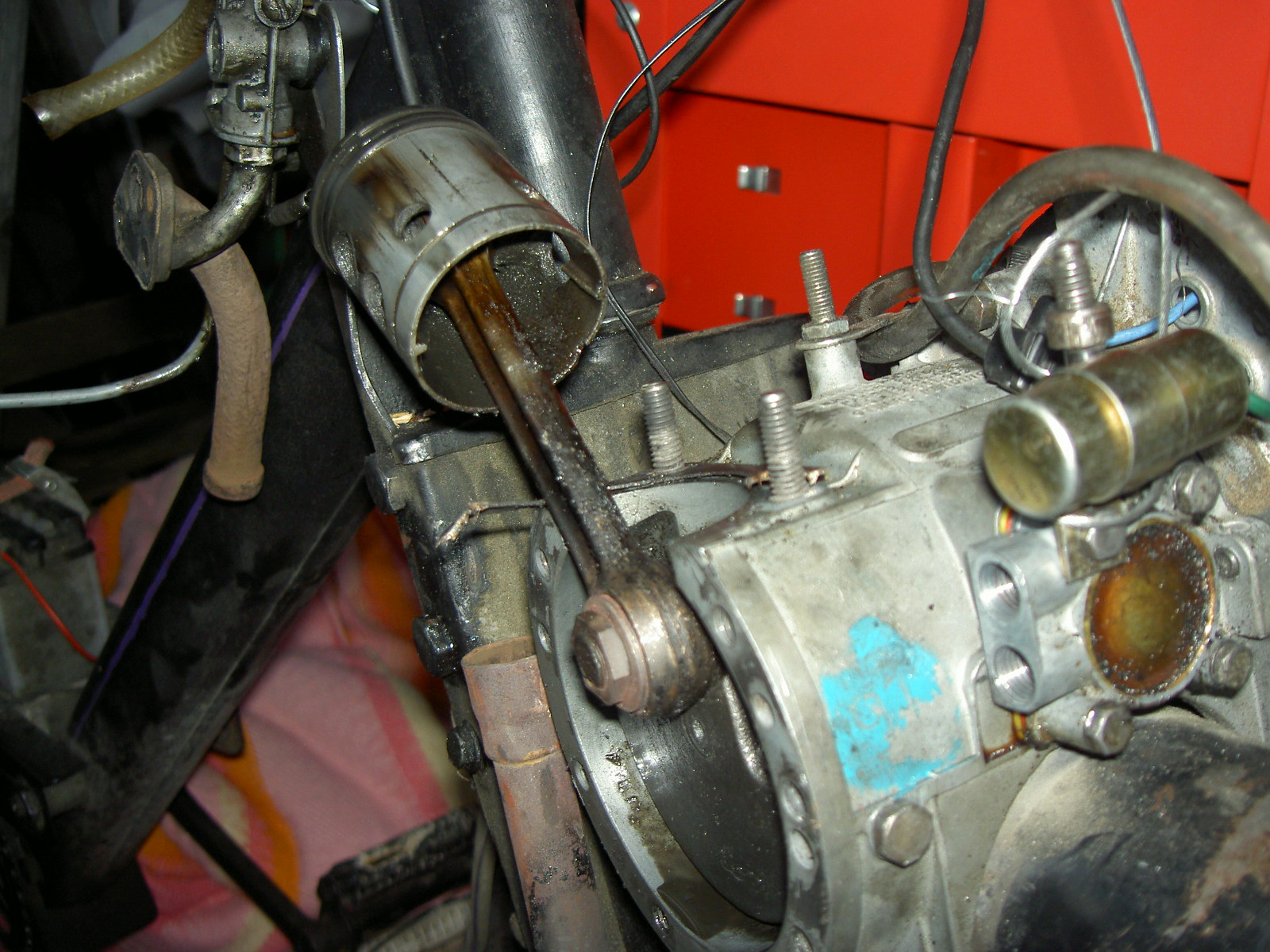

slt ...
tu as une idée a quel régime il as casser :?:
je demande ça car a l époque ou j étais le mécano d un solex OA ... on as eu cette avarie a + de 60 km/h , soit mauvaise huile ou carburation ... trop sec ...

GGTURBO a écrit:Cependant sur la bague INA, il n'y a pas de gros chanfrein, du coup la bague s'appui sur le rayon au lieu de s'appuyer sur la masse du vilo, ce qui fait qu'après un certain temps d'utilisation, un matage se soit formé et ai fini par fragiliser le vilebrequin.
Un matage je ne pense pas, d'une part en raison de la résistance de ton acier, et d'autre part parce qu'un matage a plutôt tendance à renforcer la surface qu'à l'affaiblir ;
mais si la bague n'est pas en appui contre la masselotte sur tout son diamètre, on se retrouve dans la même configuration qu'avec une bielle folle, c'est-à-dire que la section sollicitée en flexion est le maneton seul et non l'ensemble précontraint maneton-bague.
En gros, c'est comme si on remplaçait du béton armé par le ferraillage seul.
Maintenant, le fait que ce soit le plateau qui a cassé plutôt que simplement le maneton, c'est étonnant. Malgré la haute résolution de la photo, je ne vois pas de stries qui pourraient signifier une rupture par fatigue et indiquer la zone d'amorce.
Tu as regardé à la loupe la cassure une fois nettoyée et sèche ?

Messagede shadocs » 04 Juil 2018, 20:09
je pense aussi que le "gros" rayon sur le maneton a pour conséquence de déporter le point faible ailleurs.
Pour la casse constatée il est clair que le montage d'une bague incompatible avec le rayon de la base du maneton est très probablement la cause du problème.
mais lulu tu as raison, sur la photo il n'y a pas de "stries" témoignant d'une fatigue du métal c'est un fait qu'il va nous falloir expliquer
Messages: 4673

Messagede GGTURBO » 05 Juil 2018, 18:54
Ça fait justement partie des modifications que j'ai fait sur mon nouveau plan.
En fait en optimisant l'évidement à l'arrière de la masse, j'ai pu augmenter l'épaisseur de 6 à 9mm dans cette zone.
J'ai aussi légèrement augmenté la largeur en passant de 24 à 25mm ce qui au final fait une augmentation assez notable de la section dans cette zone.
En ce qui concerne l'absence de stries, vous donnez en partie la réponse.
La présence de stries est caractéristique d'une rupture de fatigue, l'absence de strie est le signe qu'il s'agit d'une rupture brutale.
Pour faire simple à un moment donnée le mécanisme à subit un "blocage" dut certainement au jeu crée par l'incompatibilité entre la bague et le rayon. Les différents élément se sont trouvés dans une position qui à provoqué un pique d'effort qui a fait rompre le vilebrequin au niveau de la zone de faiblesse la plus proche.
Le fait d'avoir augmenté la section de la zone en question et réduit le rayon du maneton me fait penser que dans un cas similaire qui sera quand même très difficile de recréer avec un montage adéquat, la casse se produirait au niveau du maneton.
C'est pour ça que ça me gène un peut de réduire ce rayon juste pour éviter qu'il n'y ai plus d'incompatibilité de montage.
En conservant le gros rayon et en ayant un montage propre et bien rigide, je suis certain que l'ensemble pourrait être très solide voir même d'être susceptible de transférer la zone "fragile" au niveau de la bielle.
