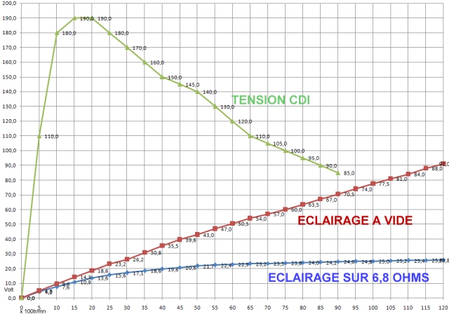

Avez vous par hasard déjà essayé l'allumage am6 minarelli ducati (d'origine) sur un solex?
Est ce un allumage performant? J'ai le cdi + la bobine débridée.
Cet allumage accepte t'il de tourner en sens inverse? (Montage solex)
Est il compatible avec un rotor mbk 51 moriyama (pour le cône identique solex)?
Le sens de ma question est bien entendu de savoir si il s'adapte facilement.
Merci d'avance pour vos retours.
