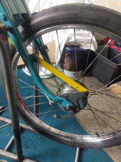

Messagede Frostin » 04 Fév 2020, 19:42
Vous en pensez quoi
Frostin
Messages: 80
Re: Montage roue ar à l'avant
Messagede guizmixx » 05 Fév 2020, 16:03
Hello !
L'ajout de ta patte de renfort (en jaune) est autorisé en catégorie "origine" ? :roll:

Messagede Frostin » 07 Fév 2020, 10:07
Sur un OA oui
Frostin
Messages: 80
Messagede guizmixx » 07 Fév 2020, 13:30
Frostin a écrit:Sur un OA oui
Ah oui ok.
Merci pour l'info ;-)
