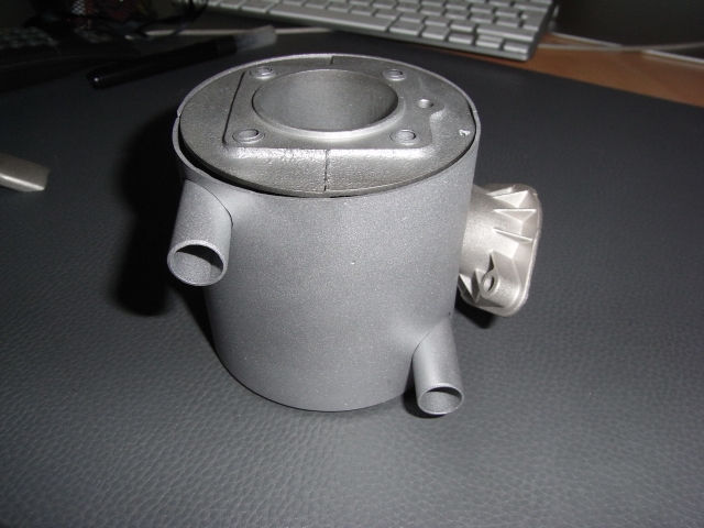

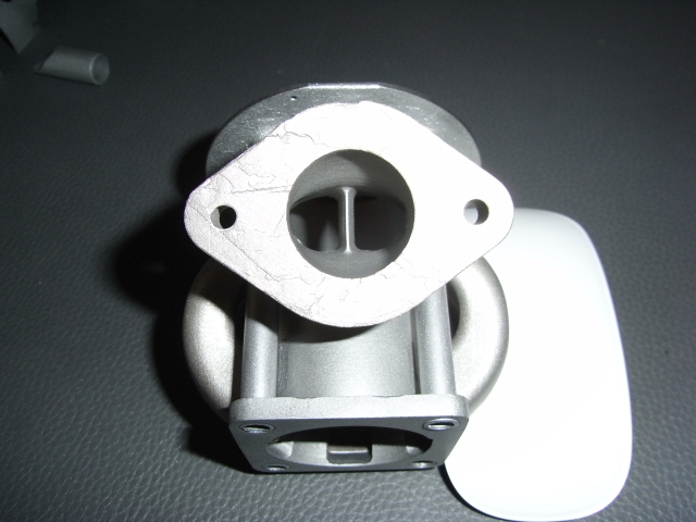

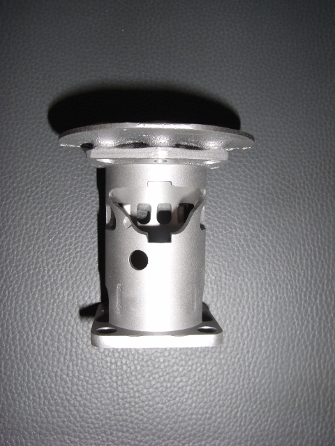

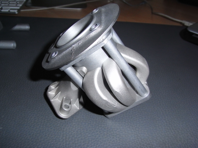

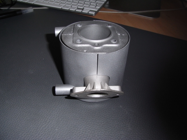

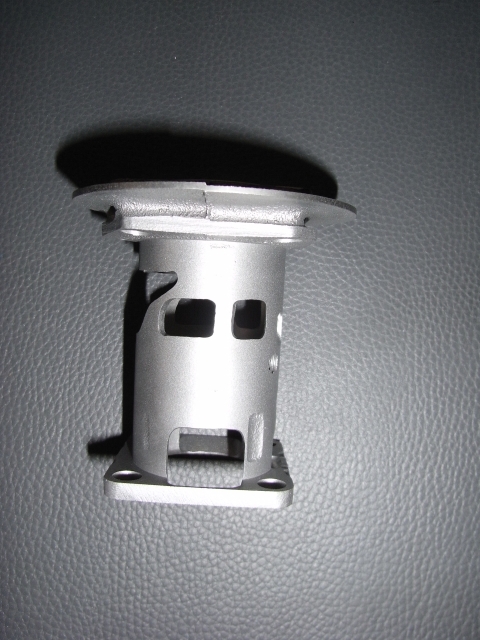

j'ouvre ce poste pour présenter l'état d'avancement de la cocotte à PAULO
C'est l'occasion de partager la réalisation d'un superbe cylindre, dont, je le dis au passage , je ne suis pas le concepteur, mais le faiseur.
Voici les premières photos du Fût :
cocotte paulo 01.jpeg (244.25 Kio) Vu 21918 fois
cocotte paulo 02.jpeg (240.78 Kio) Vu 21918 fois
cocotte paulo 03.jpeg (234.69 Kio) Vu 21918 fois

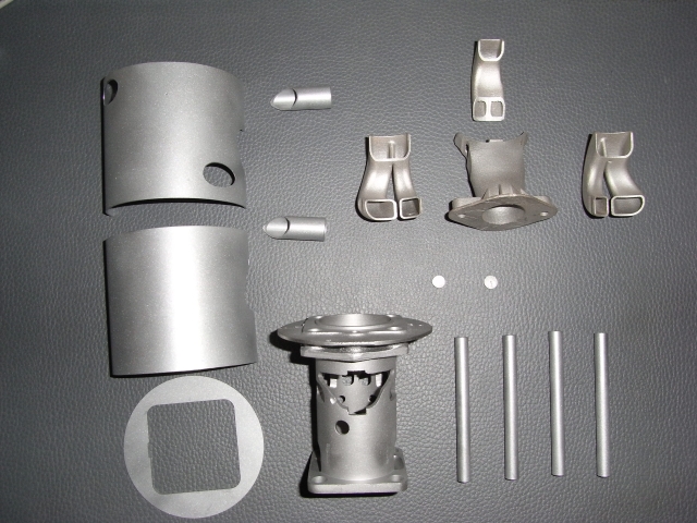

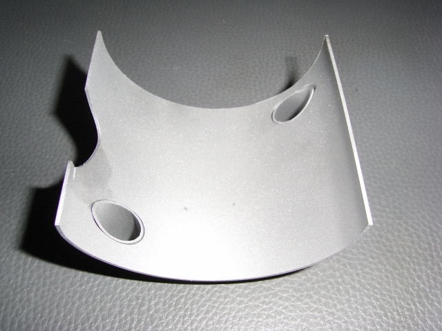

Suite du Fût :
cocotte paulo 04.jpeg (235.75 Kio) Vu 21917 fois

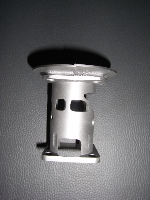

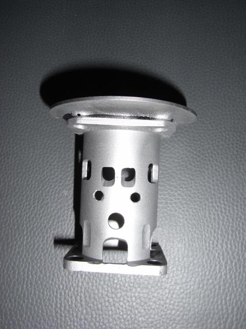

L'ensemble des pièces qui composent la cocotte :
cocotte paulo 05.jpeg (255.65 Kio) Vu 21916 fois

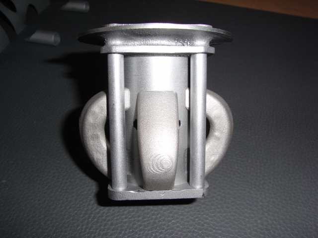

l'ensemble monté à blanc :
cocotte paulo 06.jpeg (227.37 Kio) Vu 21915 fois
cocotte paulo 07.jpeg (219.31 Kio) Vu 21915 fois
cocotte paulo 08.jpeg (198.67 Kio) Vu 21915 fois

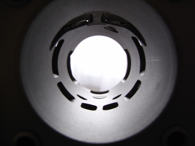

Vue interne : :crasy:
cocotte paulo 09.jpeg (170.56 Kio) Vu 21915 fois

Prochaine étape : le brasage à l'agent 1665 XFC de chez Castolin

rien n'est laissé au hasard, les tubes sont ajustés à l'intérieur du volume
cocotte paulo 12.jpeg (226.92 Kio) Vu 21894 fois

Messagede groove57 » 16 Mar 2013, 18:55
c'est du lourd de quoi bouffer du sp avec ca, jolie travail consernant les canaux ce pti lego a du couter un bras je suppose...
groove57
Messages: 804
Localisation: metz
2008 SP-Prototype Cyl. Bidalot Liquide 4 Tr
Re: cocotte Paulo
Messagede Team TDC » 16 Mar 2013, 18:56
c'est des transfert fait maison?
en tout cas ca claque :shock:

Messagede Labouhene#41 » 16 Mar 2013, 18:59
franchement rien a redire sur le fait que ce sois une pièce magnifique !!!
Et bien sur un superbe travail !!! :clap: :clap:
Mais pour moi désolé je ne considère pas ce cylindre comme un cylindre de porto

Messagede SOLEXGUMP » 16 Mar 2013, 19:00
non, le transferts m'ont été transmis tout fait, ils ont été fait par stéréo-lithographie, frittage métallique au laser , un truc de ouf quoi
