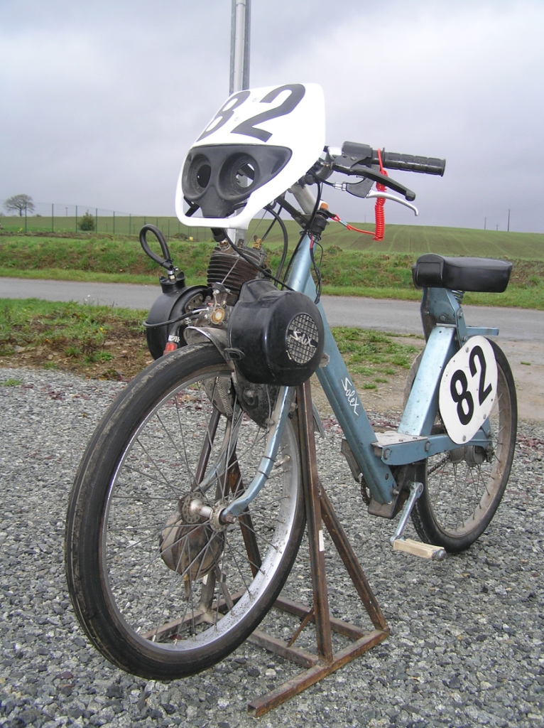

2005 Solex Origine Course 2 trs / 3 turbos

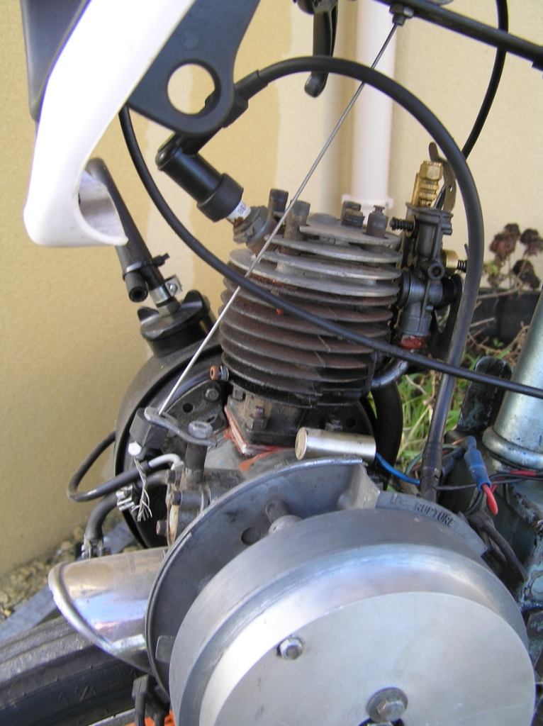

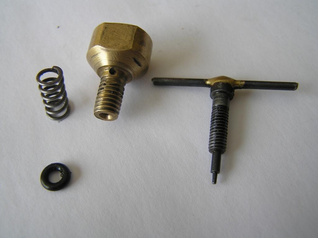

Carbut 8.5mm boisseau inversé pour poignée de gaz gicleur réglable
Cylindre origine air réalesé 2 trs (bientot 3) 5 turbots tarodés et bouchés si besoin

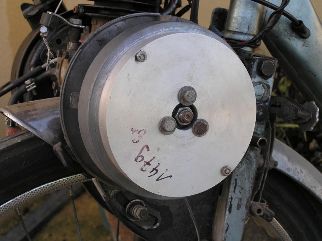

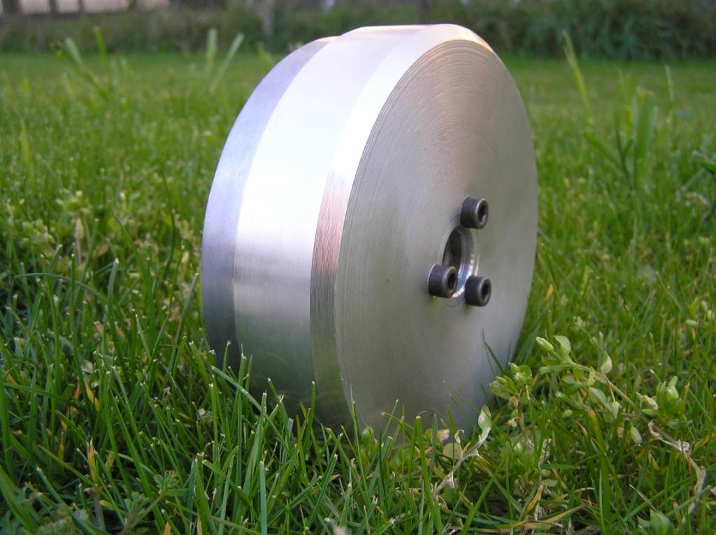

Volant renforcé
Piston PGT 39.88
Culasse origine rectifiée polie mirroir

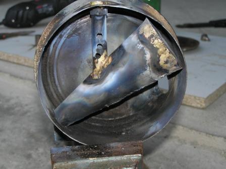

Echappement 16mm exterieur gamelle vide

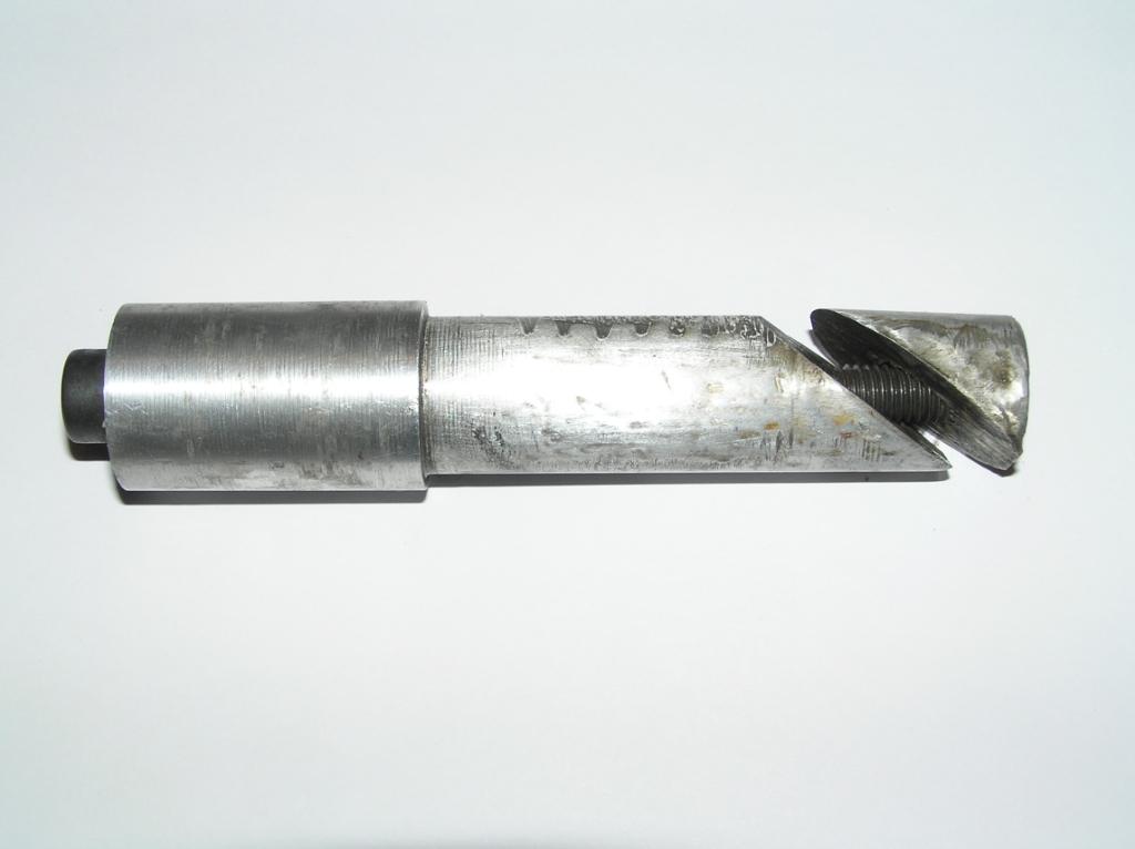

  • potence
    10 Oct 2008, 20:33
    10 Oct 2008, 20:35

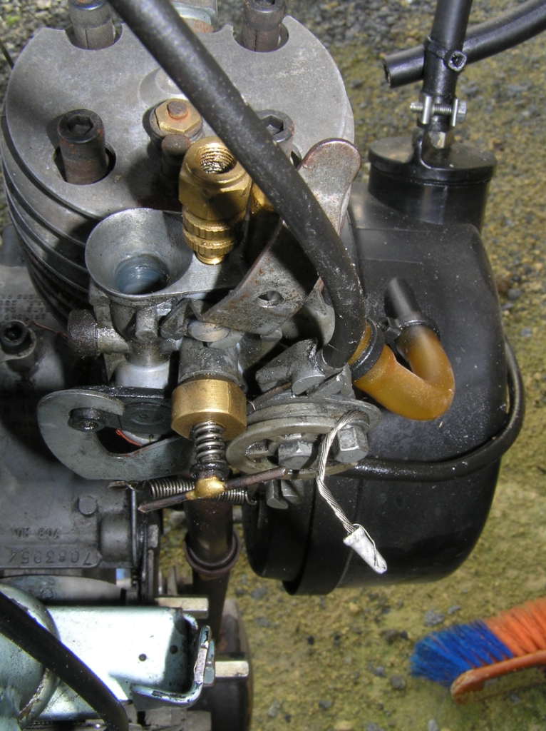

  • cirette sur pompe à essence
    10 Déc 2007, 11:11
    10 Déc 2007, 11:11

  • volant magnétique renforcé
    10 Déc 2007, 11:20
    10 Déc 2007, 11:40

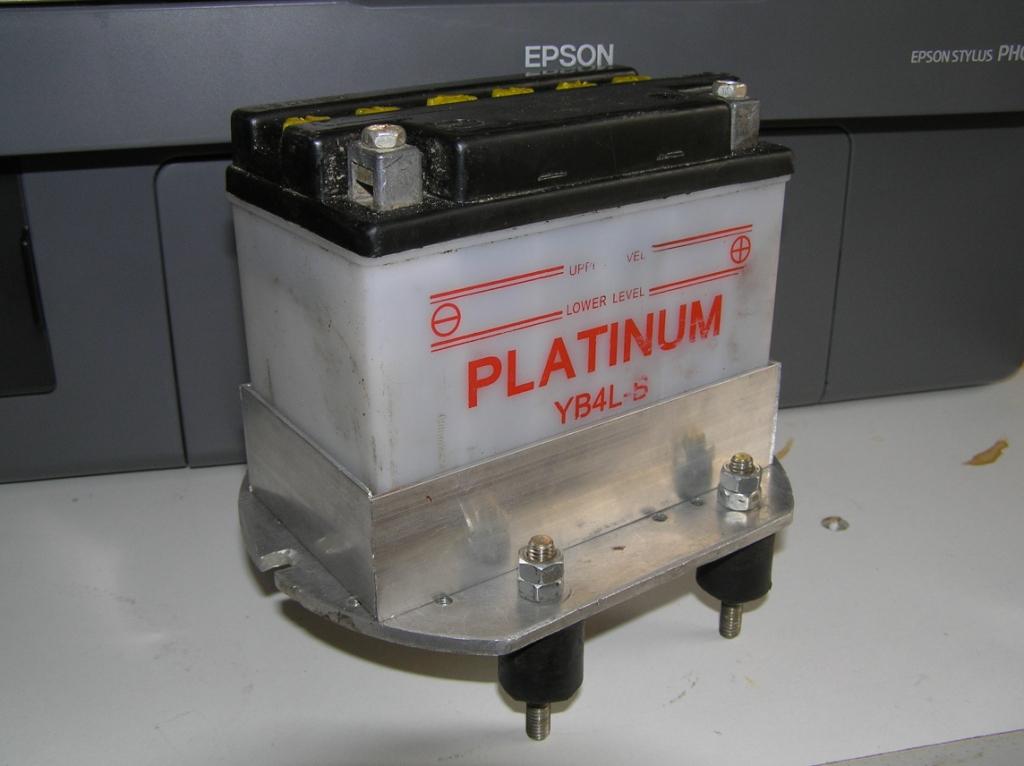

  • éclairage
    30 Mar 2008, 11:07
    30 Mar 2008, 11:07

  • gicleur reglable
    03 Fév 2008, 10:54
    03 Fév 2008, 10:54

salut nicorigine! tu n'as jamais eu de problème avec ta fixation de cirette sur la vis de pompe car je trouve le principe sympa mais ,je me pause des questions!!
coordialement,blacksheep.
blacksheep
Messages: 147
Inscription: 16 Mar 2007, 10:30
de Nicosox le 20 Juin 2008, 15:08
non jamais meme si le principe laisse penser que oui
il ne faut pas trop la tendre elle doit etre libre
et je men sert surtout pour rouler moteur eteint ou pannes ou acces parc
tres peu pour les relances

belle machine , bien assemblé ... ça donne envie de roulé ;)
