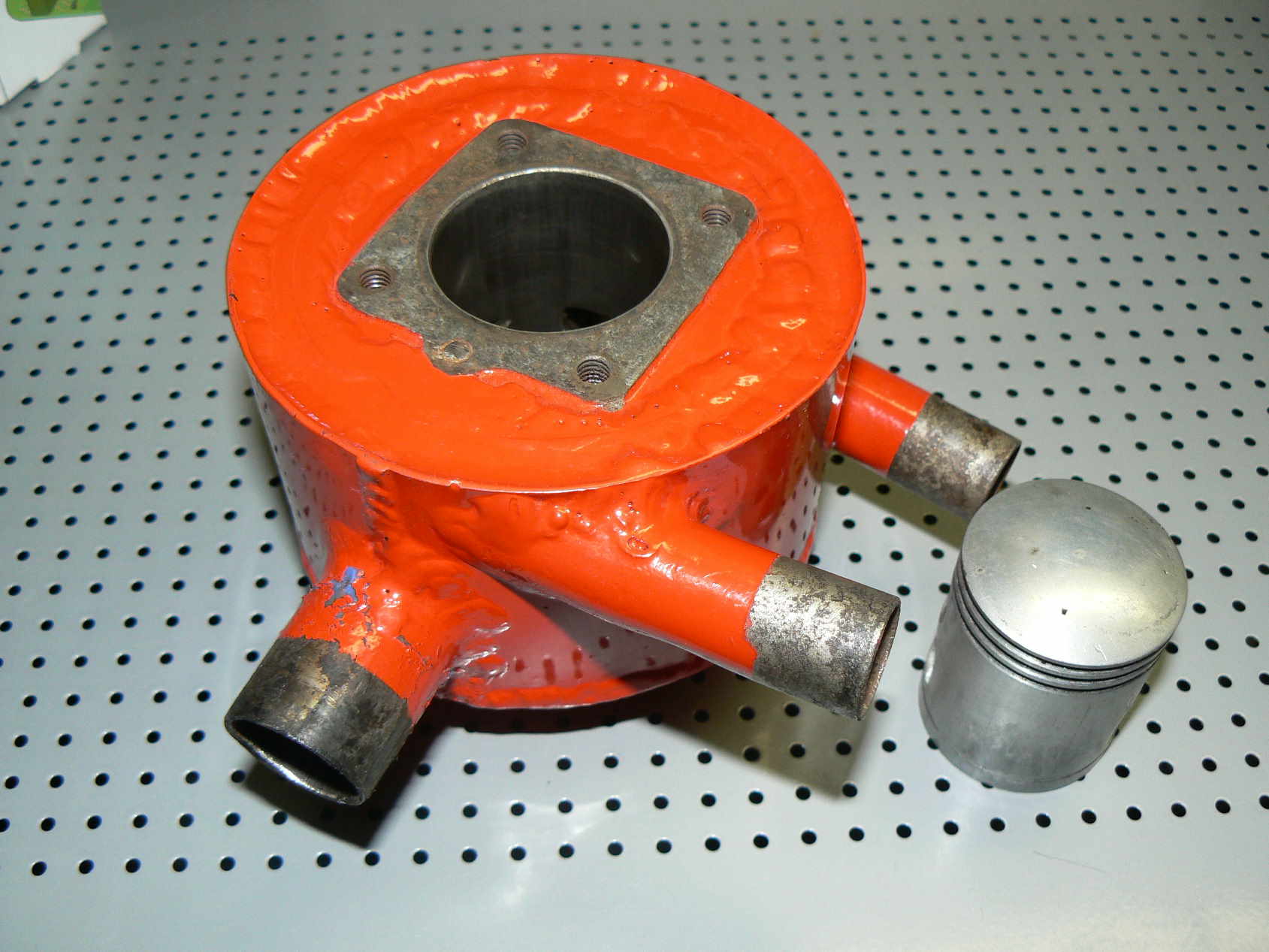

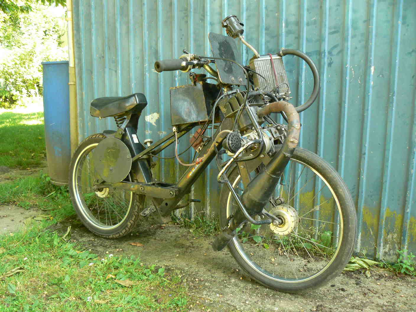

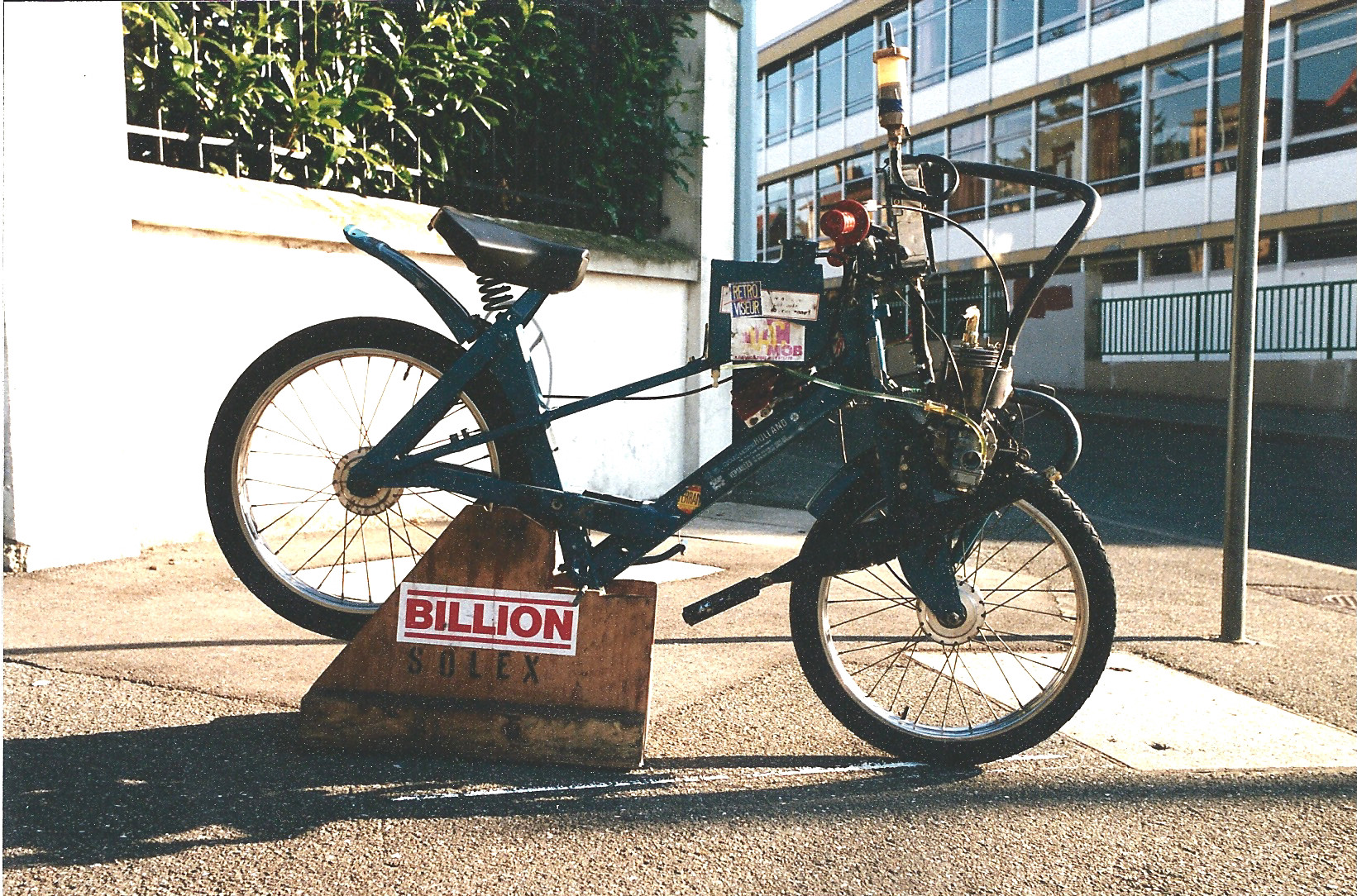

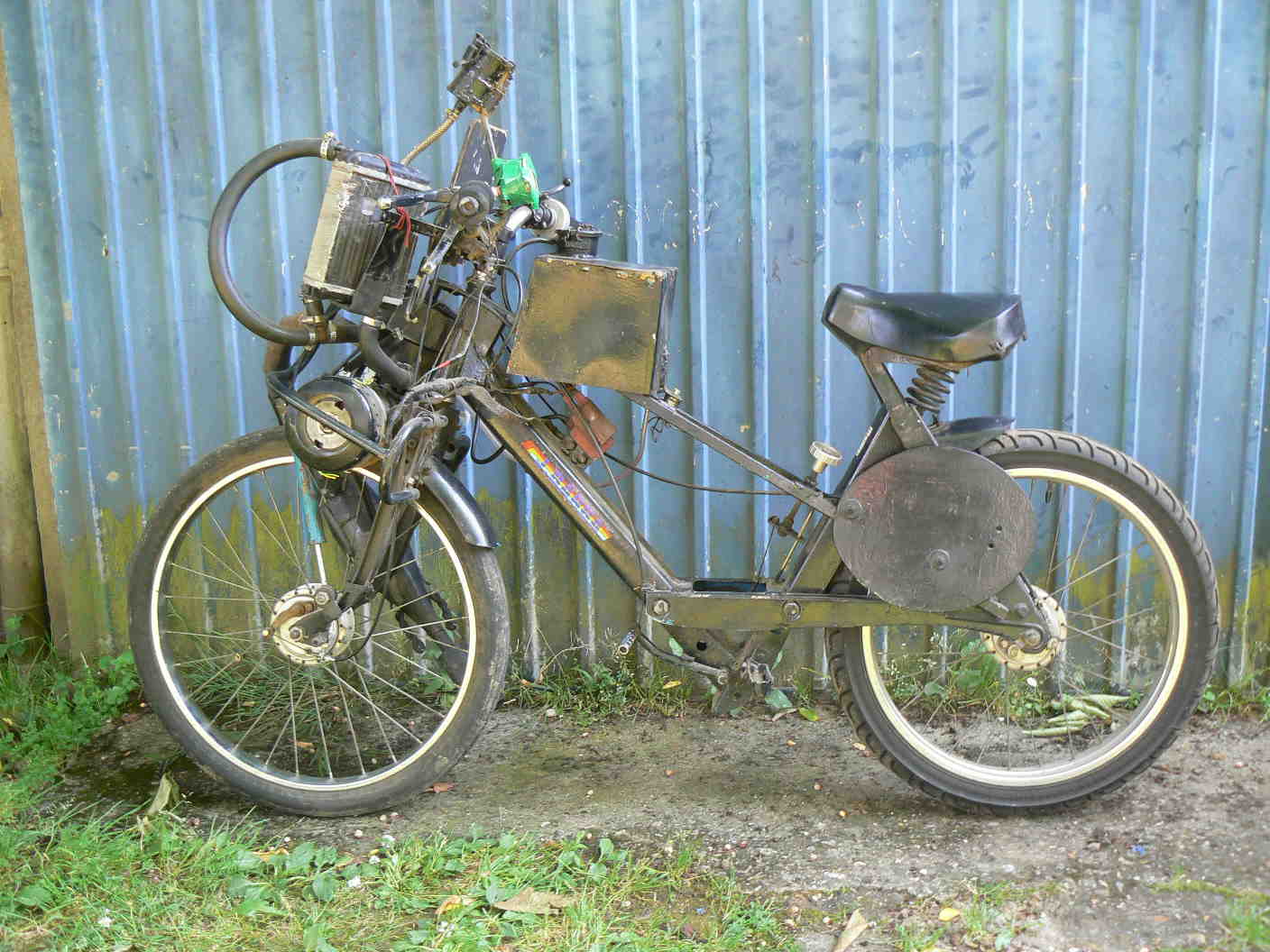

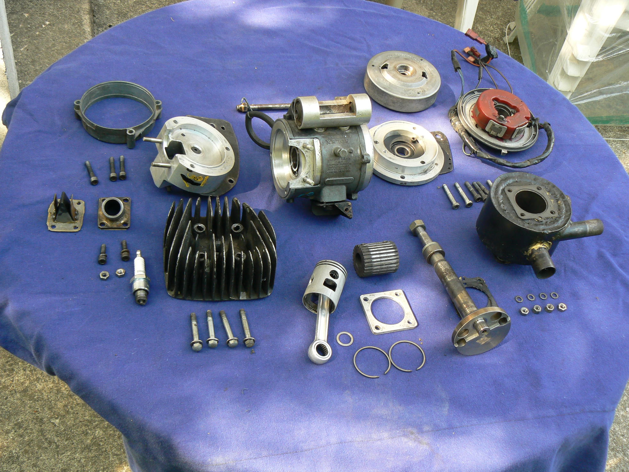

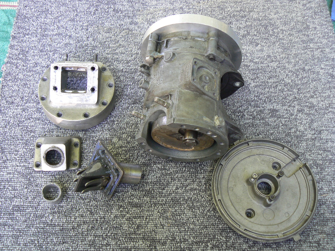

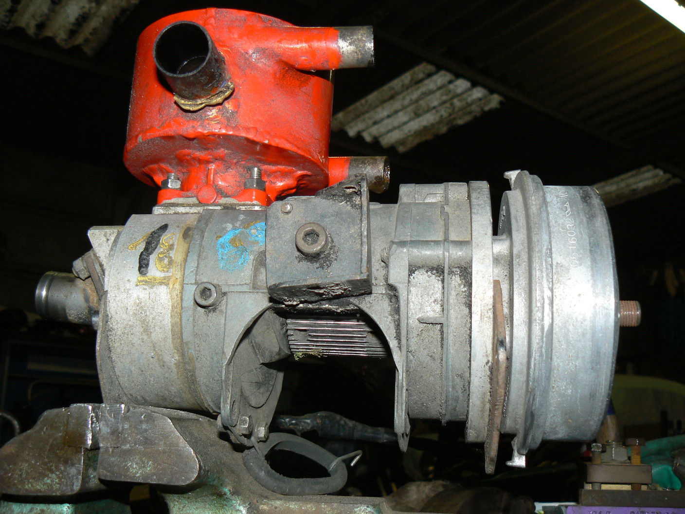

Solex base 3800 créé en 1989 converti au refroidissement liquide en 1991. Bloc moteur et vilbrequin JL Bermengo, piston bielle Solex, culasse Yamaha TY 50, Cylindre origine 3 transferts et traité nickasil, allumage Motoplat rotor externe, Pot maison , roue av. jante solex 19 pouces sur moyeu Peugeot 103 avec pneu Hutchinson Solex, rour av Peugeot 103 av. et pneu Hutchinson G1.

  • 1ère version liquide hiver 90/91
    24 Juil 2010, 14:34
    24 Juil 2010, 14:34

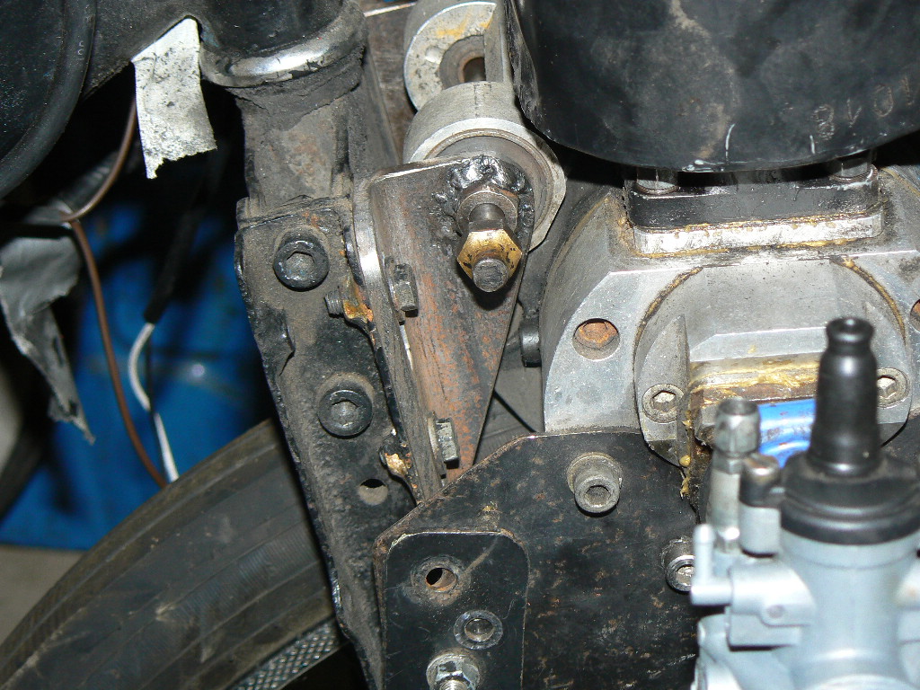

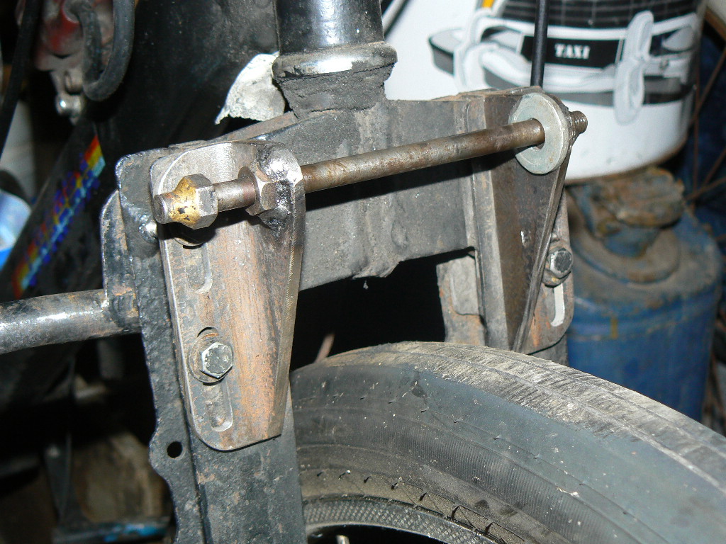

  • Nouveaux supports moteur
    29 Mar 2010, 22:33
    29 Mar 2010, 22:33
    29 Mar 2010, 22:31
    29 Mar 2010, 22:31
  • 1ère version carter moteur
    25 Aoû 2009, 21:49
    25 Aoû 2009, 21:50
  • Moteur démonté après le GPPS 2010
    12 Juin 2010, 22:36
    12 Juin 2010, 22:36
  • Moteur utilisé au GPPS 2009
    09 Jan 2010, 14:12
    09 Jan 2010, 14:12
