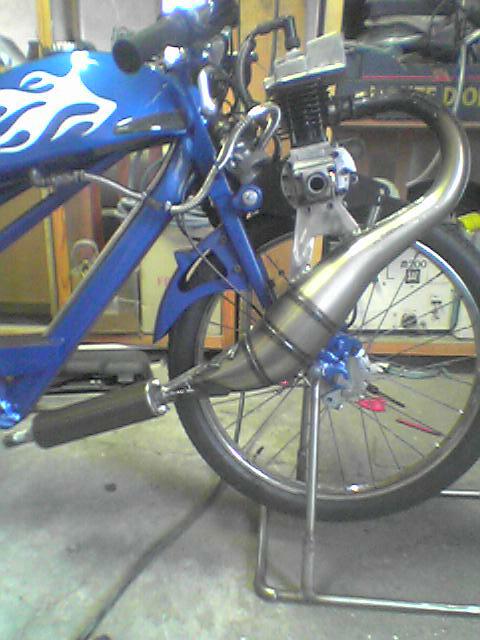

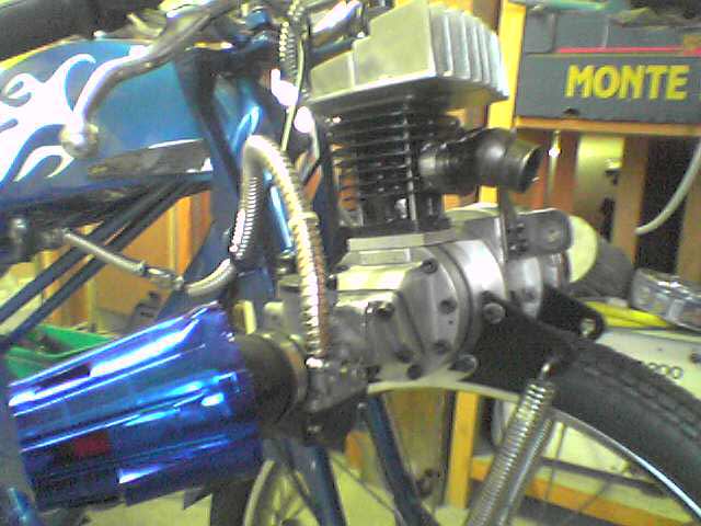

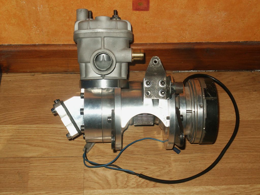

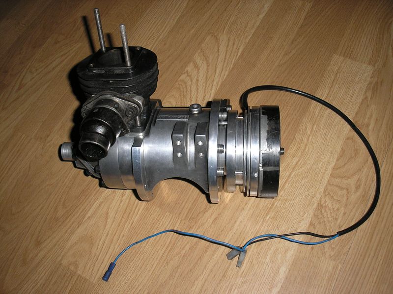

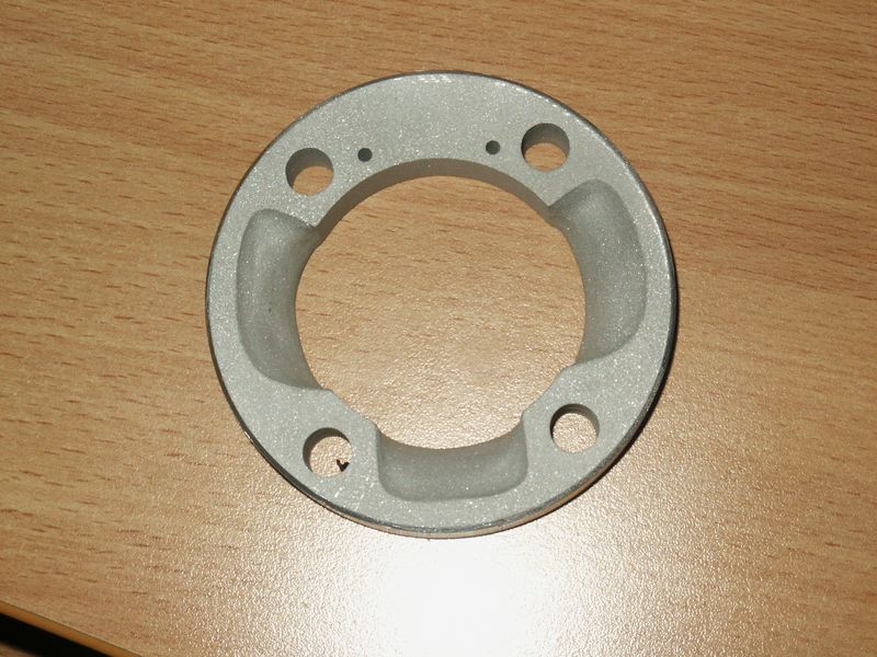

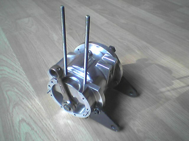

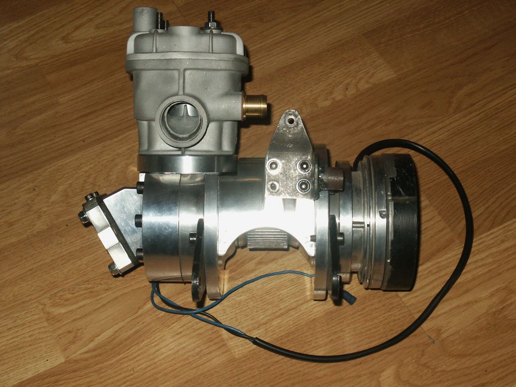

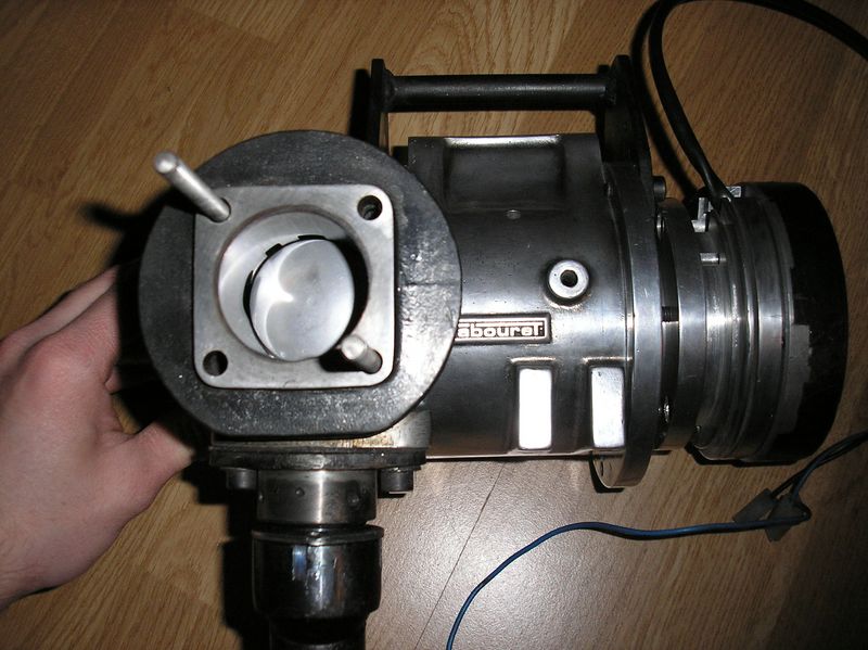

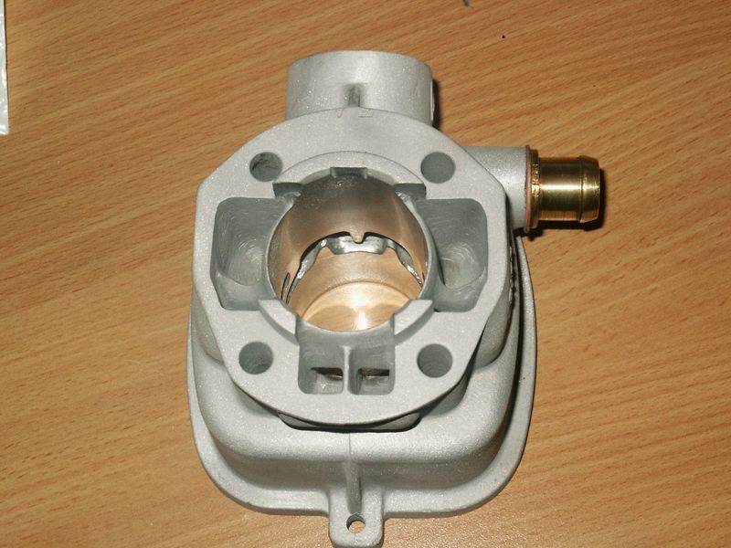

solex prototype sur base cylindre origine modifié en 5 transferts avec un piston bidalot auquel on été ajouté des transferts adapter au cylindre la culasse est également de provenance bidalot mbk modele radial entraxe solex ,carter moteur et admission son d'origine tabouret les clapets ont étaient remplacés par des adige vulcanisé pour une meilleur étancheité le galet reste un classique de chez tabouret par contre le vilo un petit bijoux made in pelletier avec sa bielle de mbk 51 et son roulement pour recevoir un piston de provenece peugeot.
L'allumage pour l'instand un mvt rotor externe avec production éclairage avance variable 6 courbes et le tout est alimenter par un carbu de 19 et les gaz s'echappent par un ninja groupe 3 modifié par l'ajout d'une cartouche a absorption.

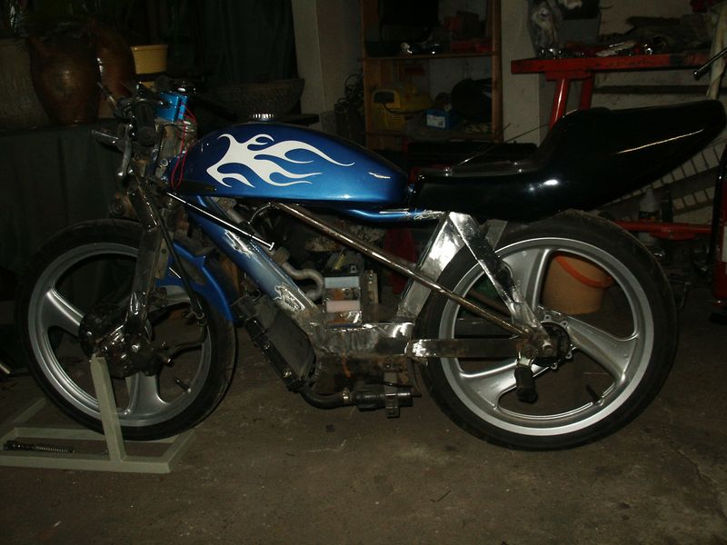

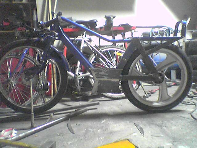

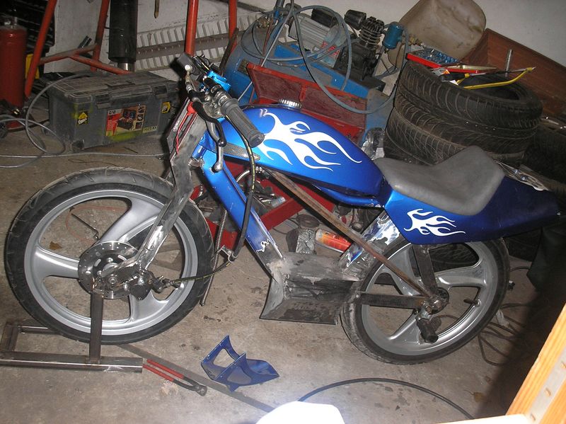

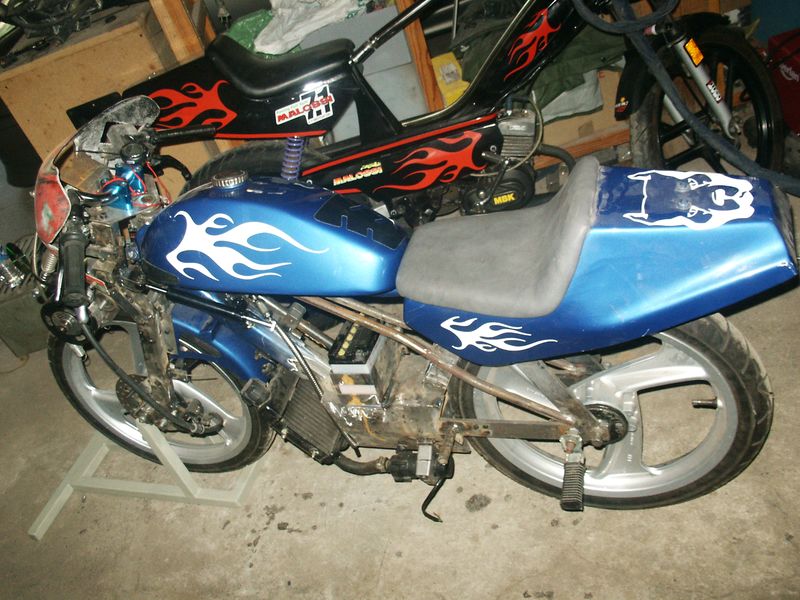

Voila il me semble avoir fait le tour mais ce solex est en court de modification je modifis la partie cycle afin de recevoir des jantes provenance magnum racing xr ainsi qu'un disque de 190 a l'avant la partie cycle étant évidé du bas j'en ai profité pour mettre en forme un sabot pour donner un coté plus racing a l'engin j'espere pouvoir terminer pour 2007 est enfin faire cette course de l'enim qui me tient a coeur mais j'ai donné ma confiance a des personnes ne tenant pas leurs engagements touneur fraiseur alors mon projet a été en stand by pendant 8 mois maintenant c'est décidé je vais tant bien que mal m'y remettre car les essai ont étaient plus qu'encourageant 13800 tours a mon pti compte tour mvt et une vitesse de 85 km/h maintenant j'ai hate de pouvoir remonter tout ce pti monde qui attend sagement dans des cartons.
ps:un grand merci a olivier pelletier qui a su m'aiguiller de ses exelents conseils pour parvenir a ce resultat sachant que c'est mon deuxieme solex que je realise.

  • sur base origine 3800 poutre conservé ajout d'un sabo d'ordre esthetique bras arriere en plat de 50 par 8 siege polyestere et renfort de la colonne par un ajout de bague usiné pour recevoir les cuvettes roulement le cadre est entierement souder au tig

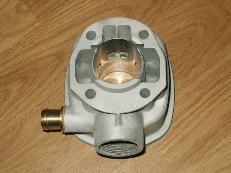

  • sur base fonte origine modification en 5 transferts diagramme ech 165° lateraux 120° et arrieres 112°

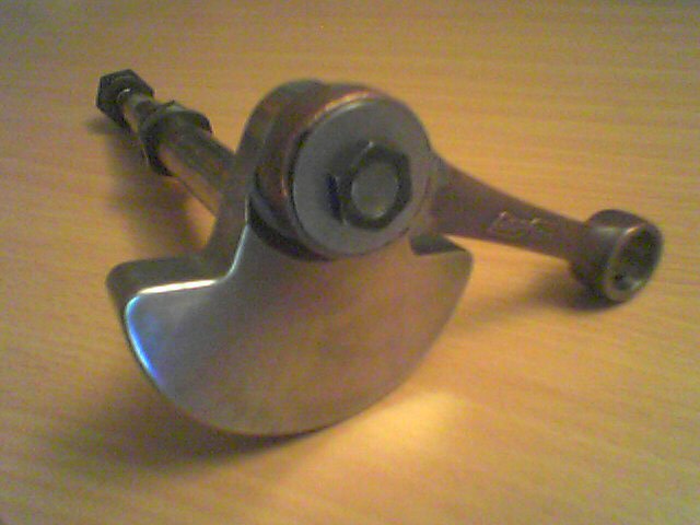

  • villebrequin renforcé made in pelletier reprenant la forme masselote origine

  • jantes magnum racing xr avec disque de 190 a l'avant et tambour de 90 a l'arriere, pneus tubless funzy

  • bidalot radial provenance mbk modifié entraxe solex

  • piston bidalot forgé mono segment provenance peugeot 103 déplacement de l'ergo diametre 39.96

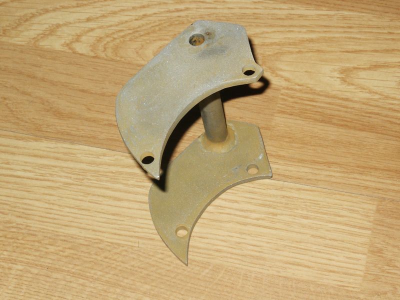

  • cale sous cylindre

nan en faite un 44 je vous parle de vitesse de rotation sur trepied a vide sinon sur route je plafonne vers 9000 tours le seul truc je pense que sur les photos vous avez vu mon angle axe roue vilo moteur pluto fermé donc je passe d'une part mal la puissance et perd automatiquement de celle ci mais bon c'est des choses que l'on apprend au fur et a mesure je passerai a environ 110 degrés sur ma fourche qui recevra ma jante en 17 par contre si vous voyez des trucs qui cloche sur mon solex ce serait sympa de me donner des tuyau pour faire evoluer ma machine en attendant merci a tous ces parfois les critiques qui permettent d'avancer...

C'est mieux tes perf me parle plus, sinon pour les petits trucs a amélioré moi je verai bien un pipe d'admision ainsi qu'une fixation de carbu comme sur le sox de totof, aprés vue que tu modifie ton cadre retourne ton cylindre et passe le pot tout droit + facile a fabriqué (le pot) et tu limite le poids sur l'avant...

merci pour tes conseils j'ai monté le carbu en montage souple apres ces photos et j'ai confectionné un systeme de silenbloc pour amortir les vibrations mais c'est vrai que coudé la pipe d'admission c'est pratique surtout en cas de chute le pot tranversant le cadre j'y ai songé le seul truc c'est comment le calculer car pour ca j'ai pas encore le niveau a vrai dire et encore moin les formules d'ou l'adaptation d'un pot du commerce celui c'est bien adapté vu sa forme le seul truc la cartouche est tres proche du sol c'est un modele mbk 51 d'ou un rayon important vu le porte a faux des moteurs mbk j'avais essayé un pot de scoot mais le moteur était peu coupleux par contre je prefere meme pas parlé des tours pris sur trepied car on me prendrai pour un fou mais le compte tour mvt lors d'un essai a affiché 15800 tours j'ai recommencé par deux fois pour voir si j'alluciné pas mais par contre une fois sur route les essais était moin convaincant par contre je vendrai ce pot sans doute c'est un leovinvi de scoot avec cartouche maison adapté pour etre monté a l'avant sur un proto et encore merci pour les critiques qui me font aller dans le bon sens...

ok merci j'en prends note c'est vrai que j'ai beaucoup appris des essais sur route deja du coté de mon syteme de tension moteur et ses réglages je travail sur un autre systeme le mien était simple deux ressorts de chaque coté et trois points d'ancrage pour augmenter la resistance efficace et pas cher pour ce qui est du trepied je l'utilise en general juste pour la carburation et l'allumage pour graviter autour de mon pti solex demonter modifier toujours en quete de puissance et surtout le maintenir debou dans mon garage je suis content d'avoir integré ce site depuis le temps que je le survol j'avais un peu peur d'y paraitre ridcul au debut en y presentant mon solex mais c'est cool je vois que les conseils vont encore me permettre d'avancer mon plus gros probleme le temps et le fait de faire cavalier seul car dur dur de motiver du monde pour faire des courses je sais pas si c'est le fait d'habiter dans le 57 mais bon deja assouvir une passion pour la preparation contribu a une part de mon bonheur lol allez merci a tous et bonne continuation dans vos projets pour la saison 2007...

ça c'est sur les vilo du TSR 16 (olive) sont trés costaud surtout que le meme vilo que toi entraine un bidalot G2 réplica a plus de 13000 t/mn sans bronché !! et ça fait 3 ans qu'ont les a pour l'instant aucune casse ni de maneton ni de masse de vilo. si ont a l'occasion ont monteras peut etre te voir a l'ENIM.

c'est vrai que c'est un pti bijoux ce vilo reprenant la masselote style origine j'ai pas regardé a la depense surtout qu'olivier est tres correcte de ce coté du tres bon materiel en superbe état je l'ai connu comme ca par ebay et depuis c'est par mail que ma machine evolu de ces exelents conseils je sais que sur mon proto coté fiabilité vilo je peux dormir sur mes deux oreilles avec ce vilo.
