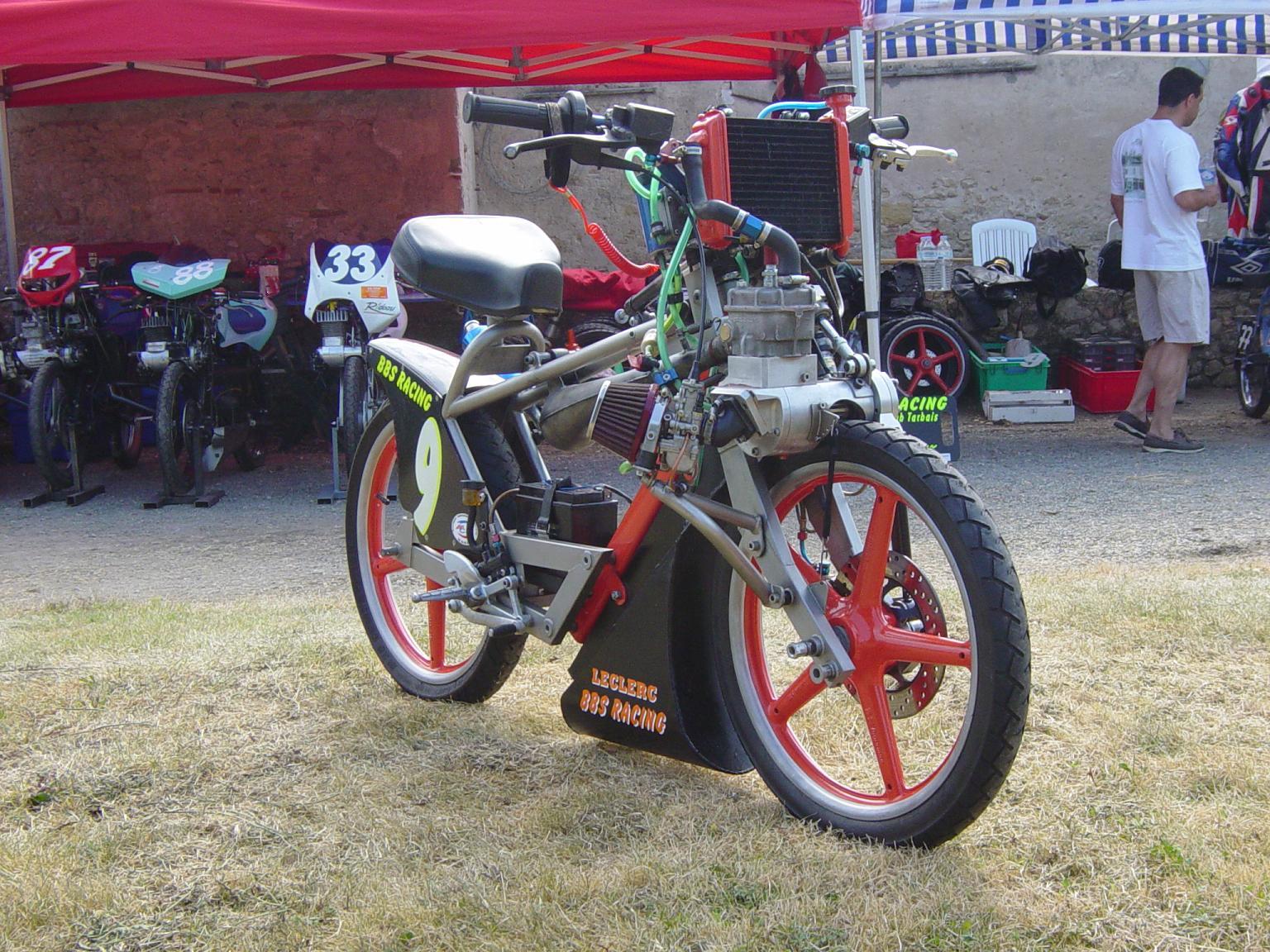

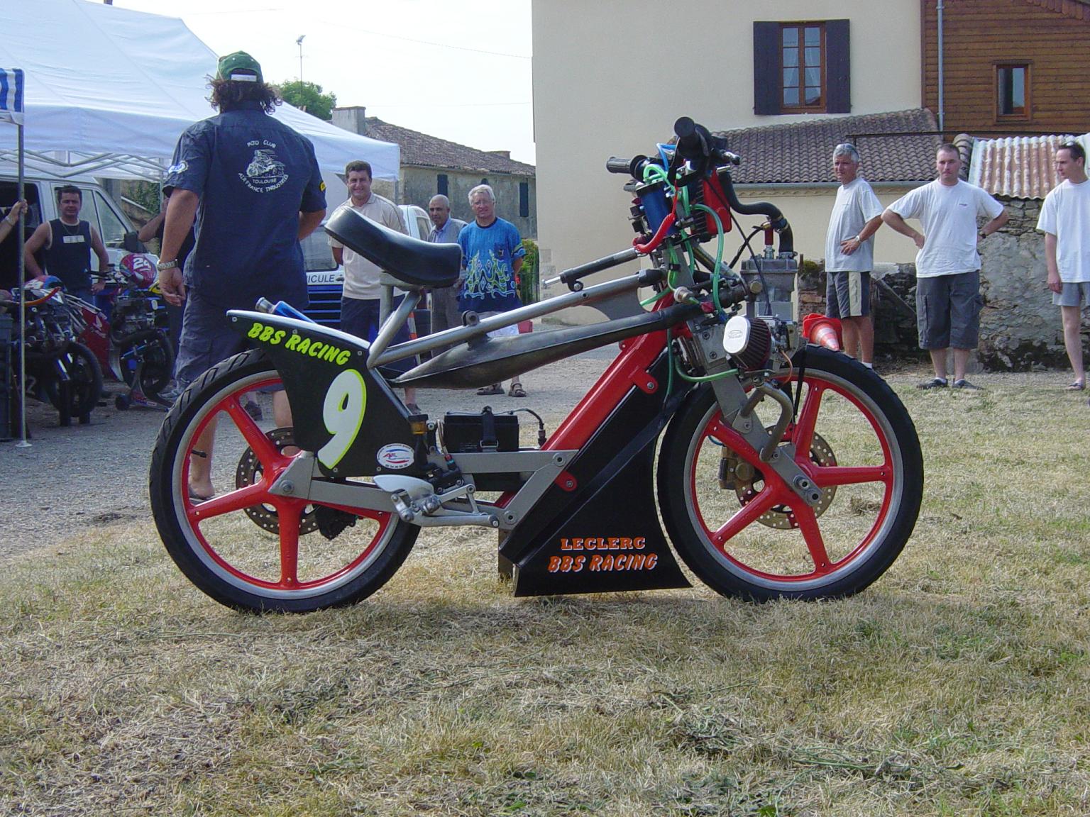

SUPER PROTO MIDI PYRENEES
3 EME A NOUZIERS EN 2007
1 ER SUPER PROTO
RESERVOIR-ALU CADRE INOX
NIKUNI 24-28
PVL ANALOGIQUE
CARTER VILO USINE
JANTES 17 POUCES IMPORT ASIE
COQUE CARBONE

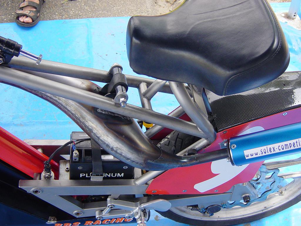

  • passage de pot support moteur
    16 Fév 2006, 13:15
    16 Fév 2006, 13:15

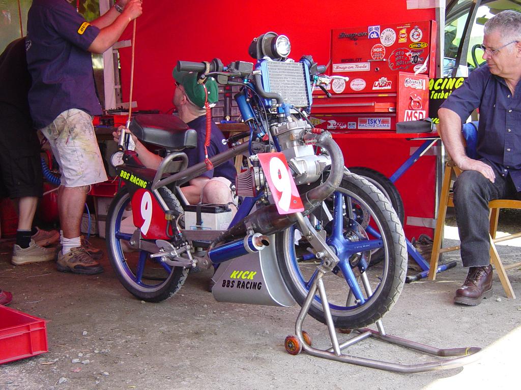

Belle machine , j'aime bien le poste de pilotage un peu relevé style "Bandit" , par contre ton radiateur , ça fait pas un peu prise au vent ?

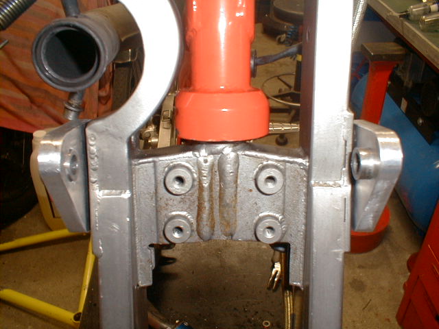

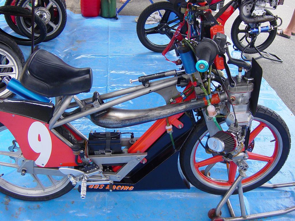

c'est vrai qu'il a des heures mais cette machine evolue a fil des annees en ayant toujours la meme base .j'ai d'ailleurs passe le pot dans le cadre apres avoir casse 5 fois le pot a nouziers en 2004 .apres 1 ans sans y aller pour gommer les ennuis connus nous seront present a l'edition 2006..........
