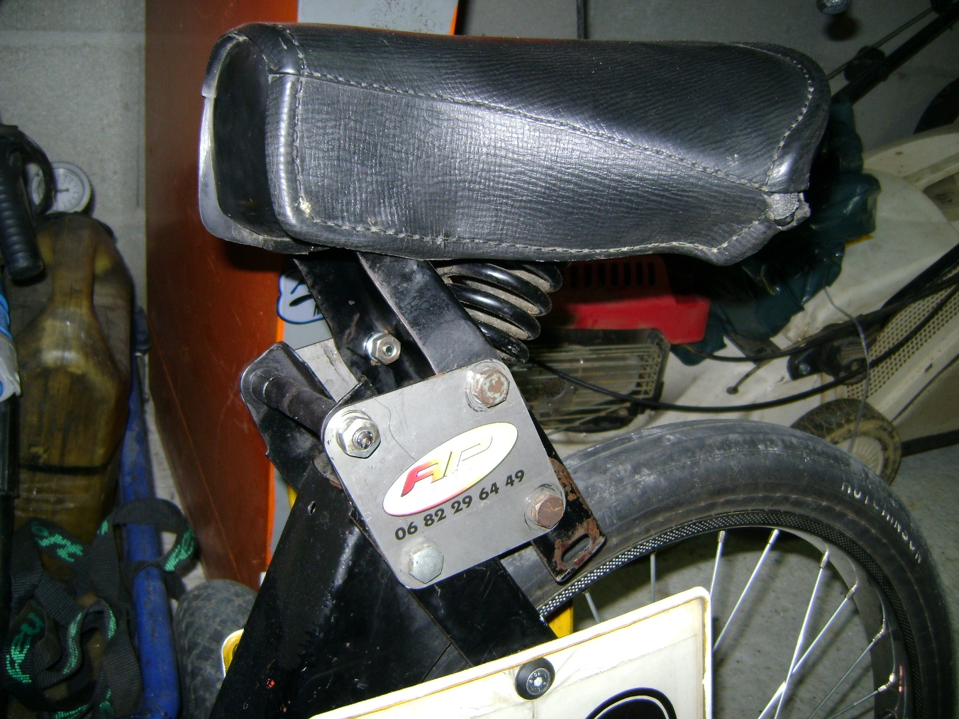

  • déport de selle avec n° de tel d'un bon préparateur de kart
    08 Déc 2009, 22:15
    08 Déc 2009, 22:15

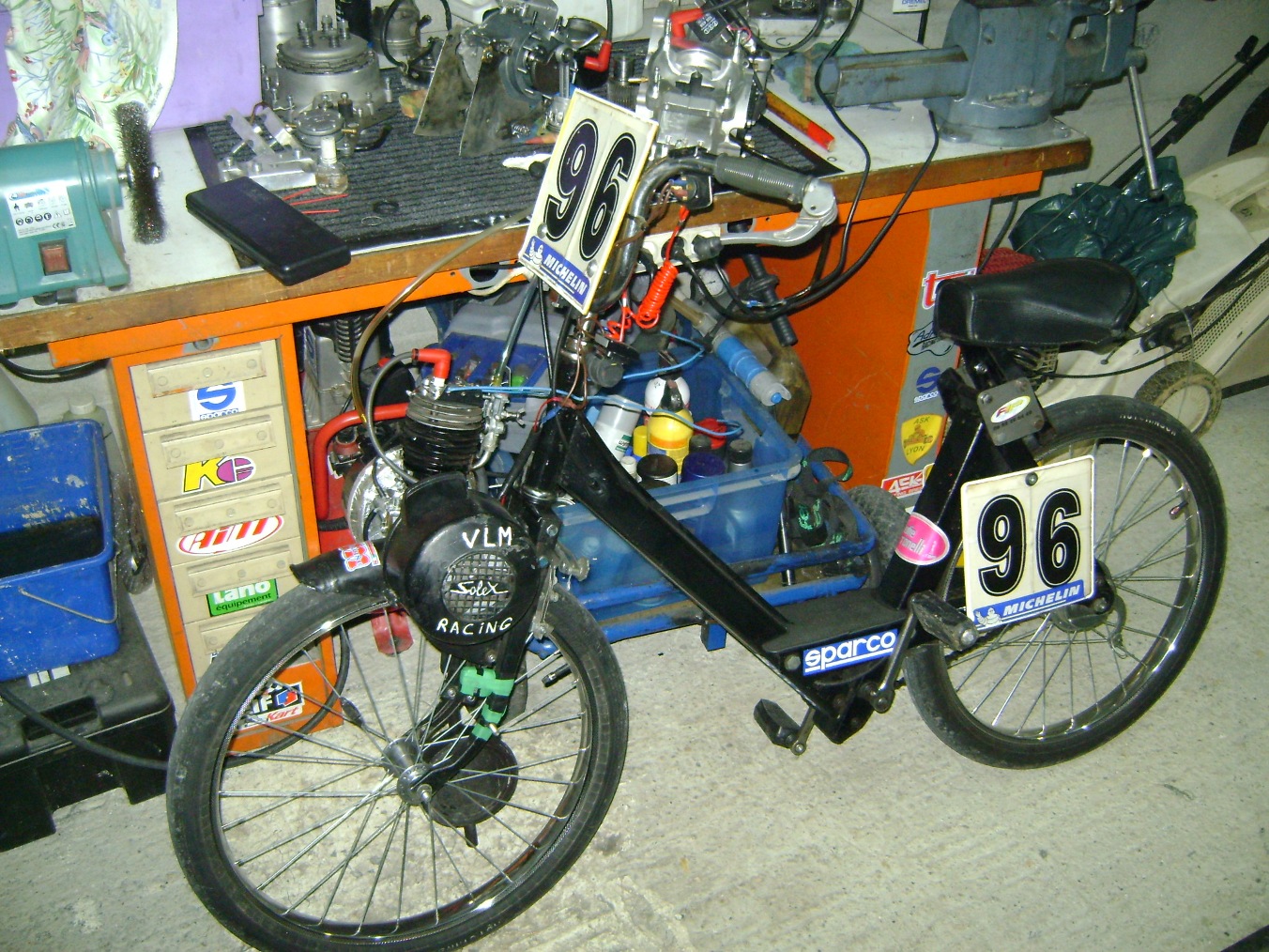

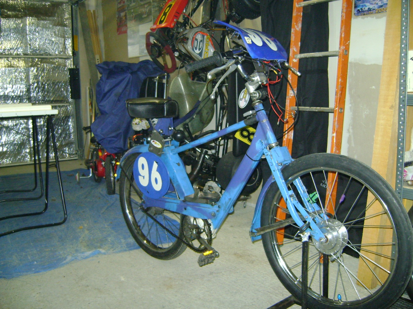

  • mon solex monté
    08 Déc 2009, 22:29
    08 Déc 2009, 22:29

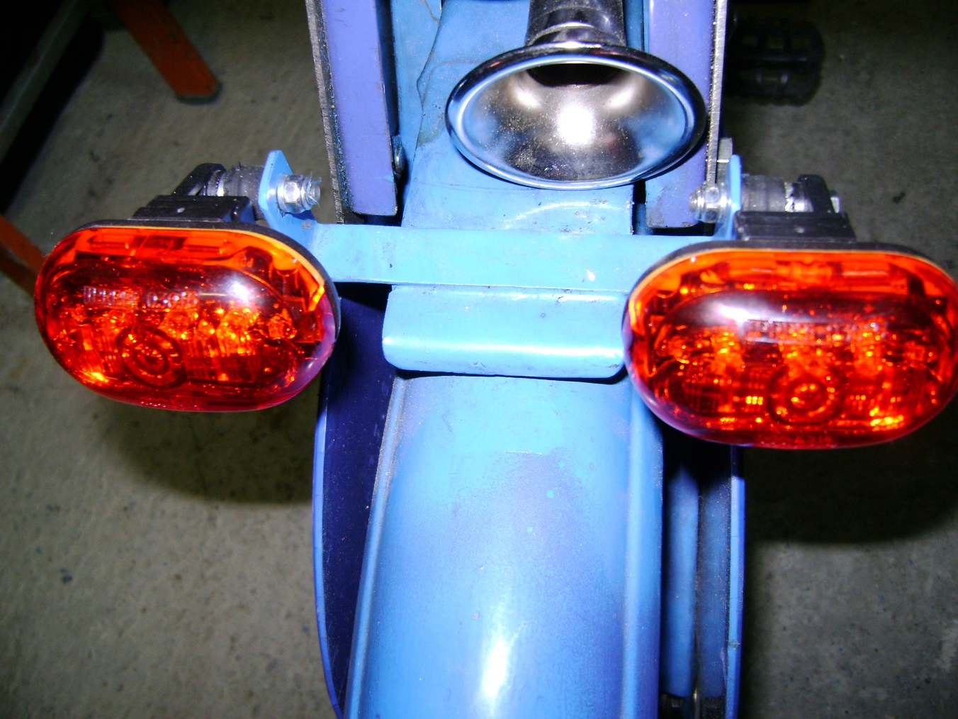

  • feu arrière monté sur silent block, merci à Jérôme
    09 Déc 2009, 17:44
    09 Déc 2009, 17:44

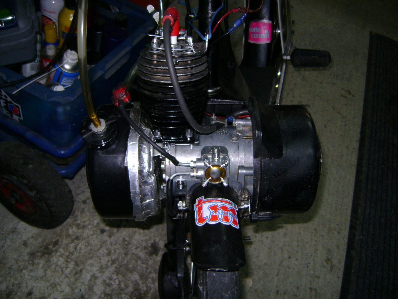

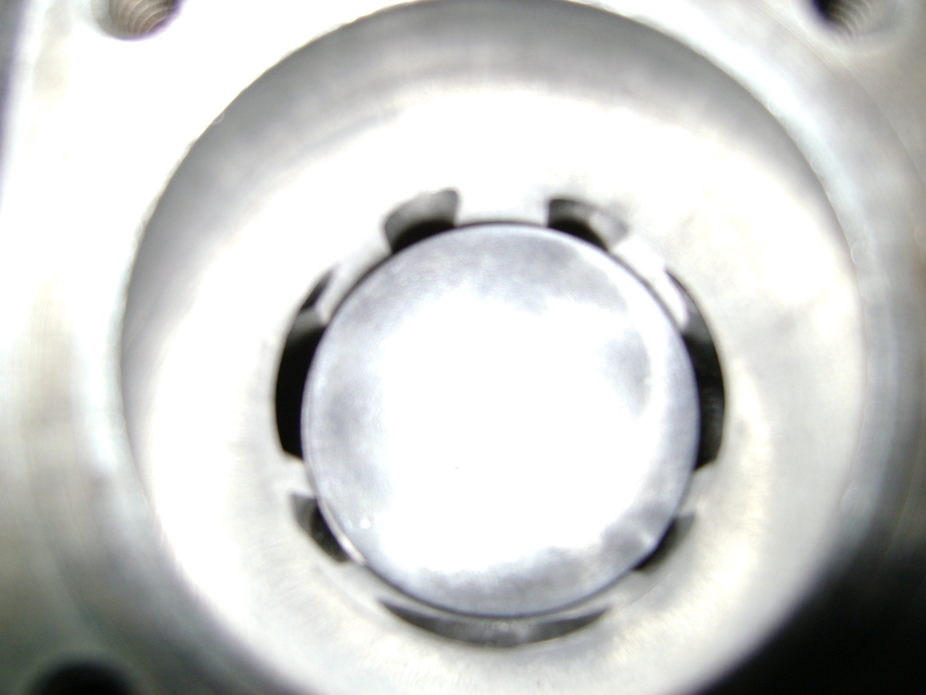

  • cylindre préparé X6 transferts
    08 Déc 2009, 22:21
    08 Déc 2009, 22:21

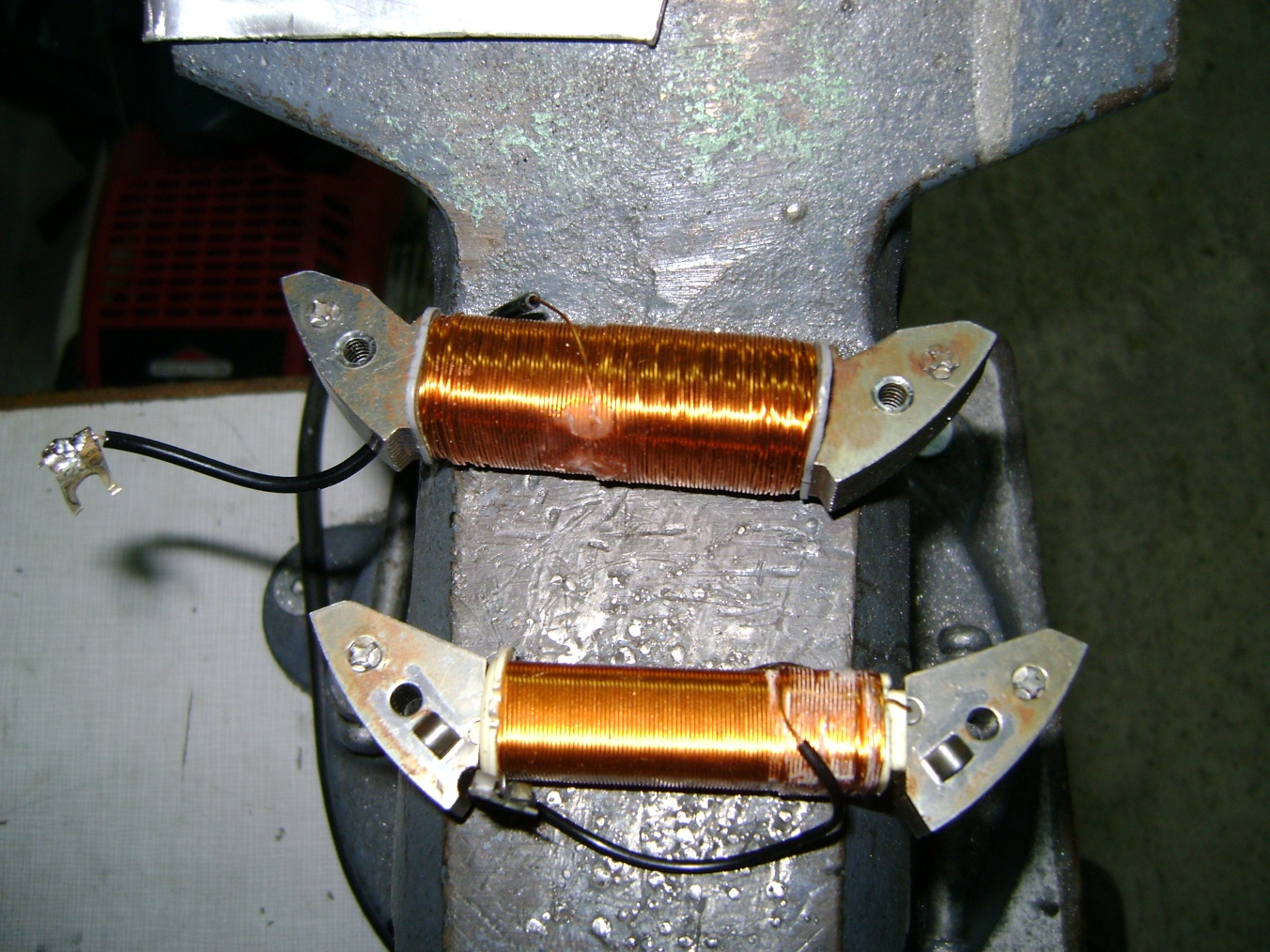

  • bobine d'éclairage, en bas : d'origine, en haut : avec augmentation du nombre de spires
    08 Déc 2009, 22:25
    08 Déc 2009, 22:25

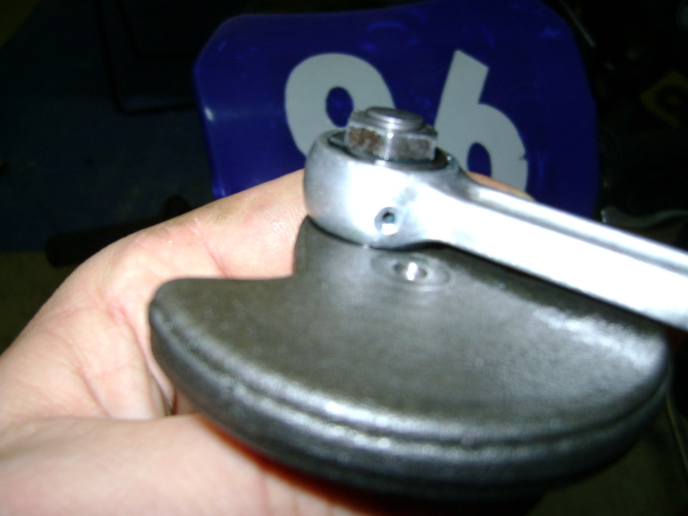

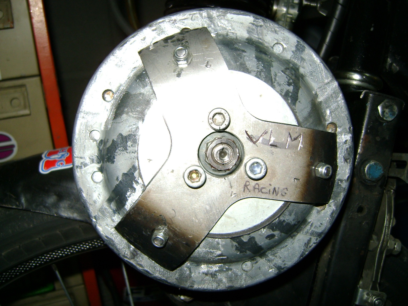

  • renfort de volant magnétique
    08 Déc 2009, 22:10
    08 Déc 2009, 22:10

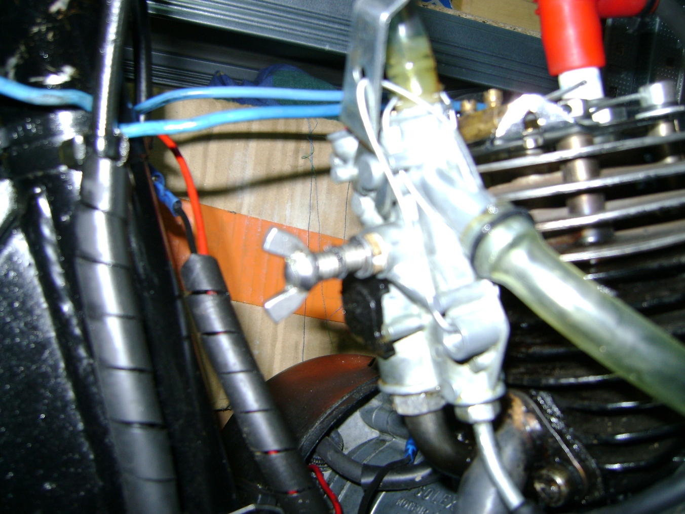

  • gicleur réglable avec une vis de bas régime de carbu de kart (minime cadet)
    08 Déc 2009, 22:18
    08 Déc 2009, 22:37
