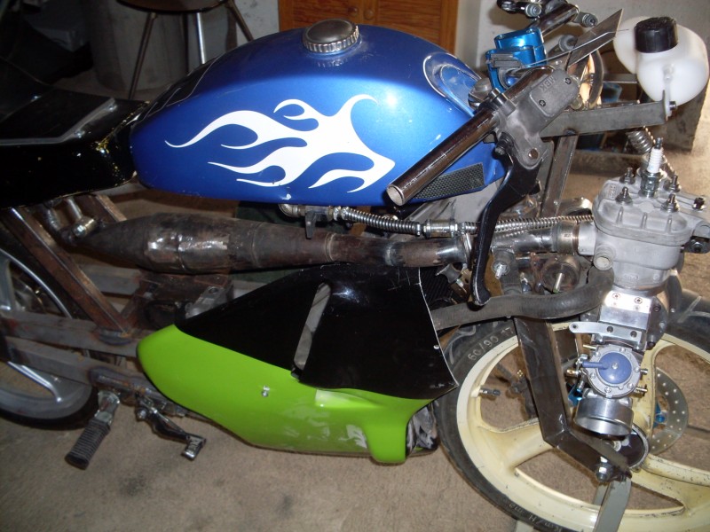

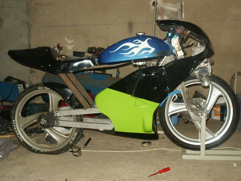

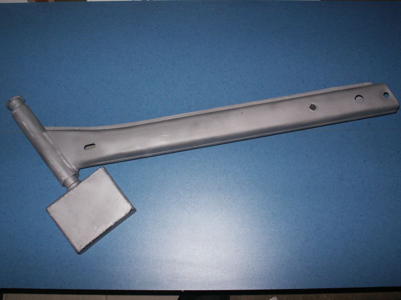

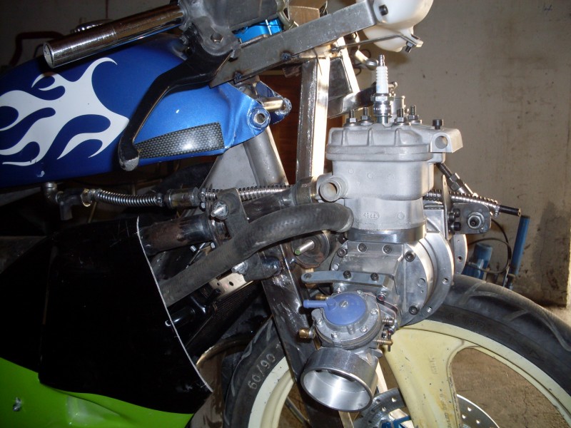

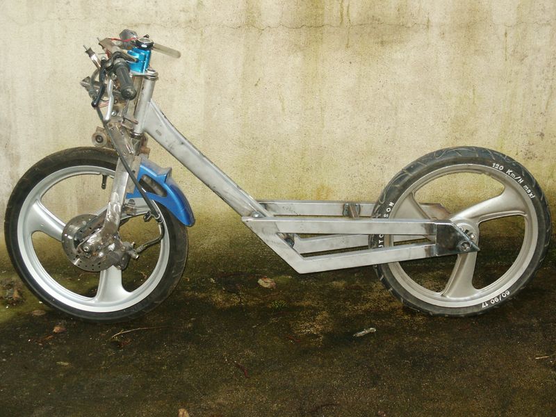

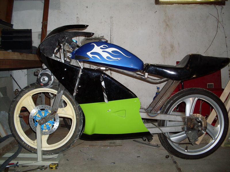

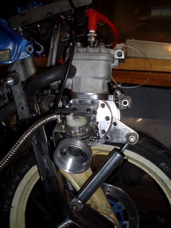

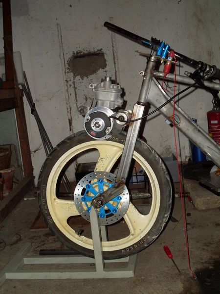

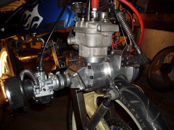

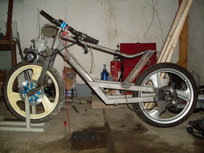

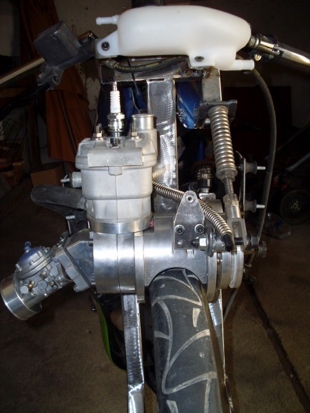

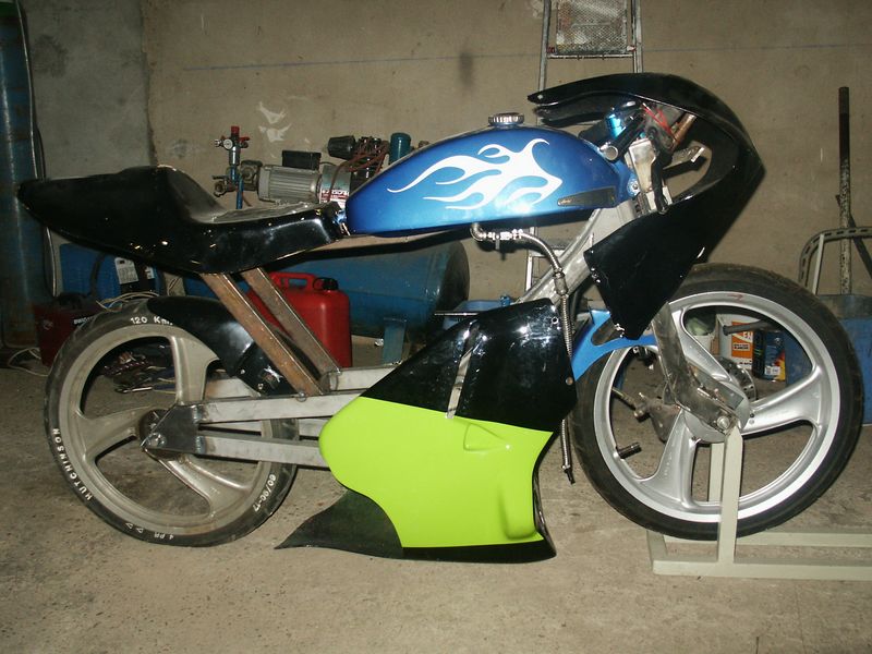

solex super proto sur base cyclindre bidalot mbk 51 4 transferts ou doppler 6 transferts modele booster a l'echappement,bas moteur tabouret revu entraxe mbk, vilo pelletier reprenant la forme de masselote d'un villebrequin origine équipé d'une bieille doppler,galet tabouret 48 mm,allumage mvt rotor interne avec production eclairage,nouvelle partie cycle en cour et non celle de mon ancien proto revu totalement realisé en acier procédé de soudure tig pour l'assemblage.
Malgrés un arret de Pelletier olivier je lui dois un grand merci pour la futur évolution de ce solex principalement sur le moteur car mon moteur est quasi identique a celui de son sp celui de moutier 2007 pour ceux qui on fait cette course esperant qu'apres remontage de mes pieces les performances soit identique je ferai suivre les phases sucessive de l'evolution de la machine via le forum toutes critiques seront bien venu afin d'éviter les faux pas.
Sinon en attendant bonne saison 2008 a tous...

  • pot passant dans le cadre

  • assemblage de la poutre principal au bras arriere
    29 Mar 2008, 18:12
    02 Avr 2008, 20:48
  • renfort du T de fourche
    6.00
    27 Mar 2008, 06:38
    27 Mar 2008, 06:38
  • amortisseur de vibration
    26 Oct 2008, 11:45
    26 Oct 2008, 11:45
  • ressort de tension moteur réglable
    25 Aoû 2008, 06:03
    25 Aoû 2008, 06:03

  • tete de fourche
    02 Avr 2008, 20:47
    02 Avr 2008, 20:50
Réservoir Modifications
  • adaptation d'un reservoir de méca boite des années 60
    01 Avr 2008, 20:50
    01 Avr 2008, 20:50
  • allumage mvt rotor interne avec production éclairage
    01 Juin 2008, 12:10
    01 Juin 2008, 12:10
  • carbu de 24
    50.00
    24 Aoû 2008, 17:43
    24 Aoû 2008, 17:43
  • passage en dellorto 19
    28 Oct 2008, 07:28
    29 Oct 2008, 07:17

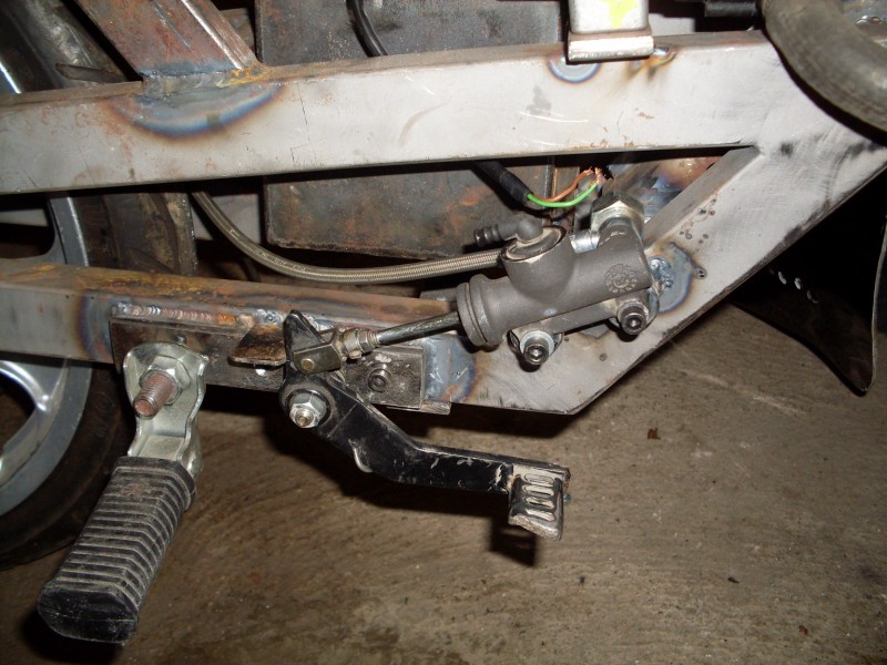

  • commande de frein arriere
    26 Oct 2008, 11:41
    26 Oct 2008, 11:41

  • nouvelle fourche
    24 Mai 2008, 19:27
    25 Aoû 2008, 05:58
de debecos le 29 Mar 2008, 18:22
HOUAA belle inspiration du sud, une chose est sur ce type de constrution c est du rigide. Bravo c est du beau taff
de groove57 le 30 Mar 2008, 13:16
je dois l'admettre je m'inspire des bases du sud une pointe de chaleur dans ma region ou il fait froid ca fait pas de mal mais autant prendre une partie cycle ayant fait leurs preuves mais niveau empattement longueur et angle j'improvise mais comme chaque solex est unique y'aura des variantes forcement a suivre prochainement...
groove57
Messages: 804
de SOLEXGUMP le 02 Avr 2008, 21:02
salut,
Ton solex va promettre sérieusement, franchement il a un design très racing, beau travail.
David (SOLEXGUMP)
