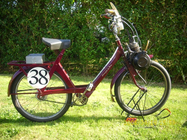

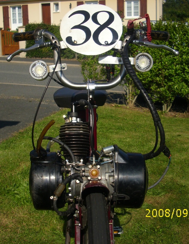

Solex origine de course du team DDP avec comme pilote:
Elodie démery alias didie ou didie solex DDP sur le forum.
Sebastien démery allias seb ou sebteam DDP sur le forum.
Céline picaud allias ma copine et fututr maman.
Le solex a fait pour l'instant 4 course(bresdons 1er oriine,Nouziers 12/25 origine,Port des barques 1er origine,et moutier 2eme origine)
pour l'instant au tgo elodie et seb sont en tète de la catégorie origine du tgo 2008.

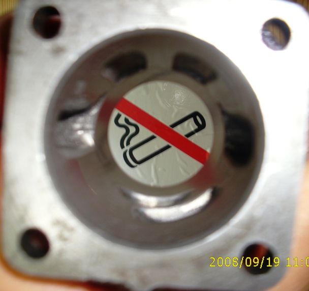

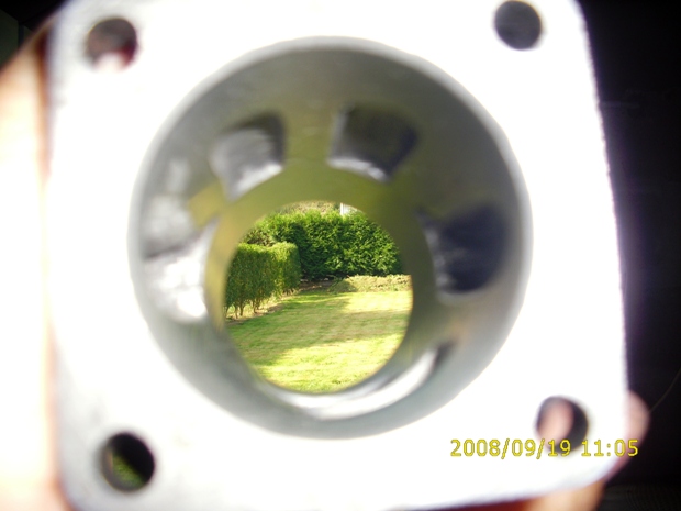

Le cylindre origine 4 transferts,carbu réalésé a 8 mm,gicleur réglable, et volant renforcé made in FAFA.
Vitesse maxi pour l'instant est de 63 Kms/h en descente sur route et sur le plat 54 Kms/h

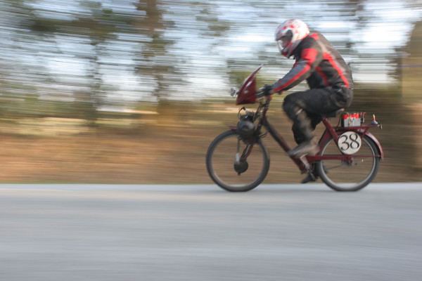

  • Mon seb en action
    22 Oct 2009, 20:41
    22 Oct 2009, 20:41

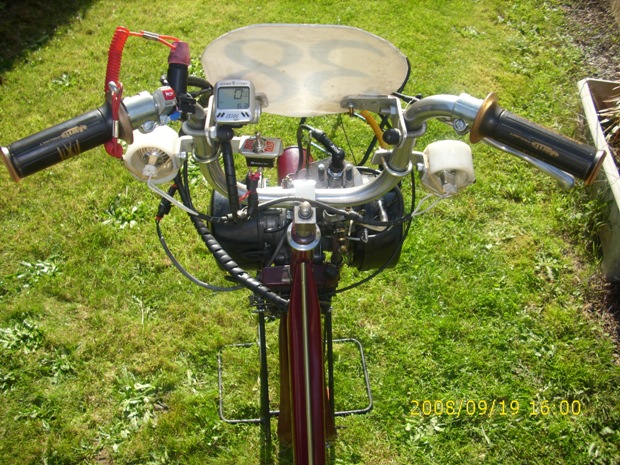

  • Nens guidon et anticirette
    19 Mar 2009, 22:08
    19 Mar 2009, 22:08

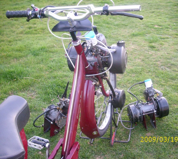

  • soles vue de profil
    19 Sep 2008, 15:56
    19 Sep 2008, 15:56

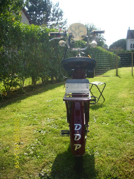

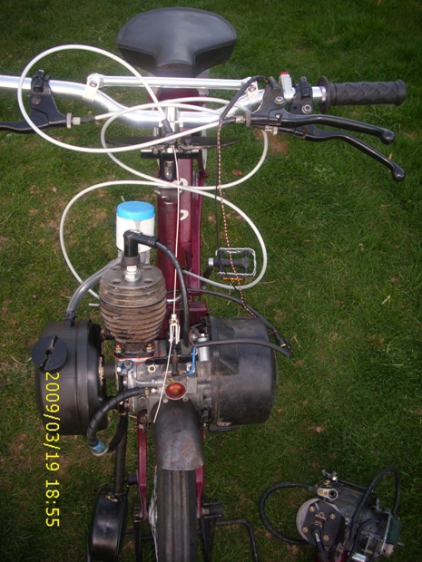

  • vue de derrière
    19 Sep 2008, 19:05
    19 Sep 2008, 19:05

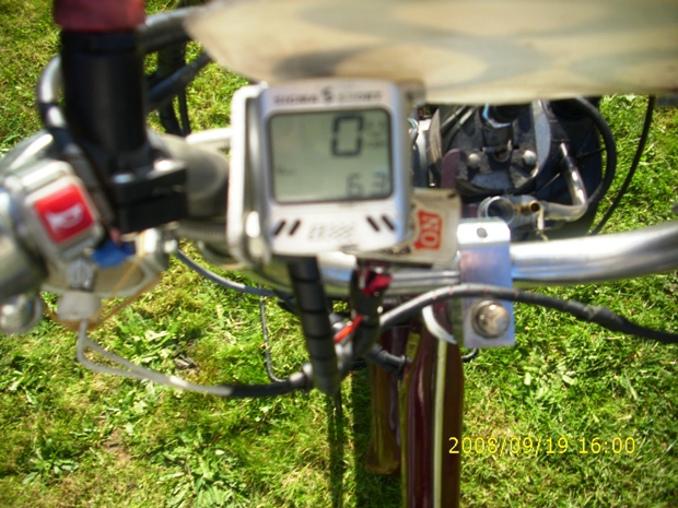

  • Photo du tableau de bord
    19 Sep 2008, 15:55
    19 Sep 2008, 15:55

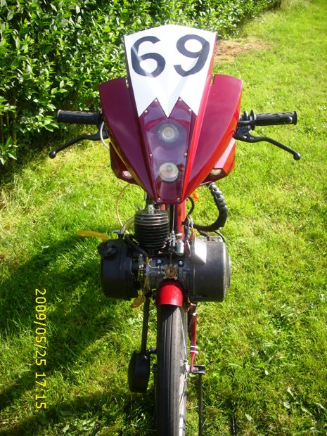

  • nouvelle bulle 2009 avant NOUZIERS
    28 Mai 2009, 20:44
    28 Mai 2009, 20:44

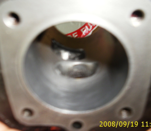

  • cylindre
    19 Sep 2008, 18:59
    19 Sep 2008, 18:59

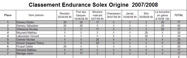

  • Classement finale TGO 2008 origirne
    21 Nov 2008, 22:10
    21 Nov 2008, 22:10

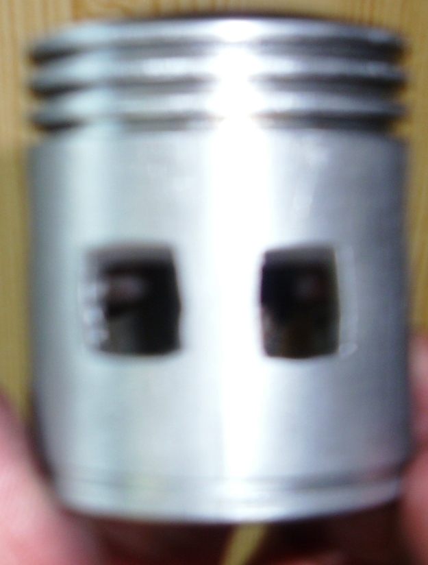

Piston Modifications
  • piston
    19 Sep 2008, 19:02
    19 Sep 2008, 19:02

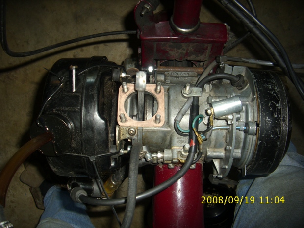

  • vue de dessus du bas moteur
    19 Sep 2008, 15:57
    19 Sep 2008, 15:58

J'halucine quand je vois le diagramme de malade de ta lumière d'admission.
Niveau perf, c'est pas mal.
Au plaisir
David.
de Michel le 30 Sep 2008, 20:50
Salut david
pour la lumière d'admission je m'inspire beaucoup des diagrammes de kart(croisement des diagrammes,admission echappement transfert)
pour les perf il y a beaucoup mieux je suis loin des meilleurs.
Au plaisir
michel
de r4gt kanotix le 11 Oct 2008, 20:51
a peu pret similaire pour mon solex 3800 de course mais je me suis inspirer de 99Z / 50EV Motobecane !!!!!
