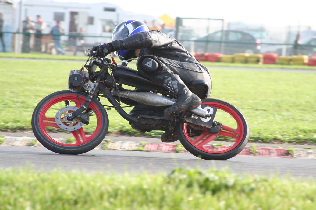

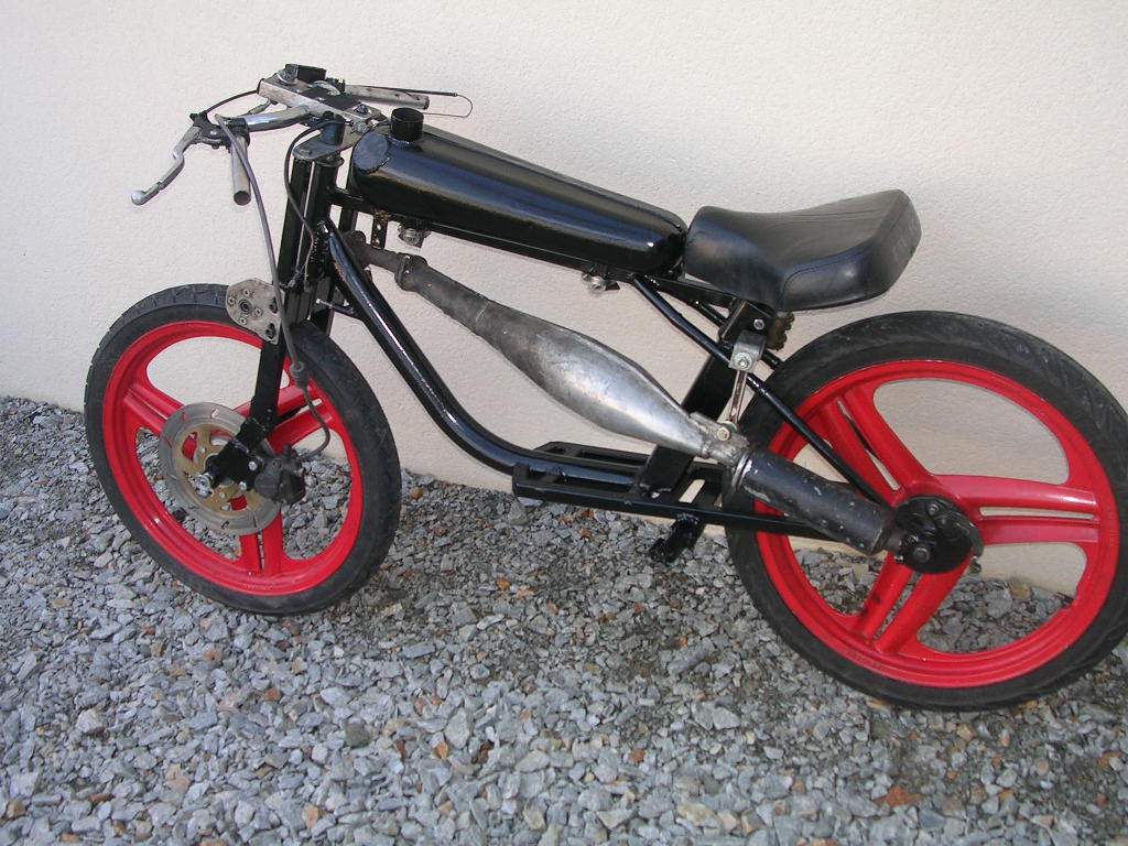

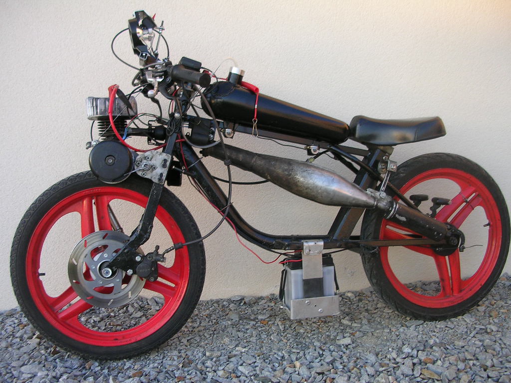

Solex basé sur la simplicité et la fiabilité. Cylindre refroidissement liquide 5 transferts. Les sources d'inspirations sont visibles sur les circuits, je ne pense pas avoir inventé quoi que ce soit, tout est repompé sur des machines qui marchent. Je m'appuie énormément sur des préparateurs avertis dans le monde du solex (et d'ailleurs aussi) qui veulent bien me distiller leur science.

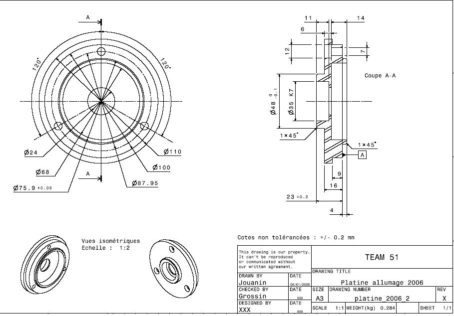

  • platine d'allumage
    26 Avr 2006, 10:58
    27 Déc 2007, 09:00
