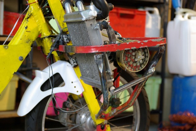

Cylindre: 4 tr sur base 1700 traité nickel sur base cuivre (fait maison)
Refroidissement: Liquide (cylindre+culasse) avec
transferts apparents
Vilo: origine
Piston, bielle : origine
Galet: usiné 42 mm
Carbu: dellorto PHVB 22
Culasse: Maison RV 7,9 squish 0,6
Pot: Maison avec silencieux maison
Allumage: Avance variable programmable maison
Diagrames: ech 165, Tr: 116
Couple Max :8000
Regime Max: 10500 tr/min (limité)
Plage d'utilsation du moteur: 5000-10500

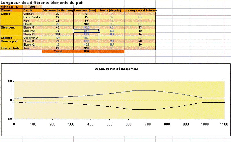

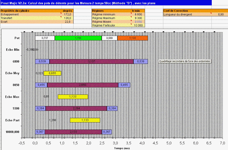

  • Calcul du Pot
    07 Déc 2006, 22:03
    07 Déc 2006, 22:04

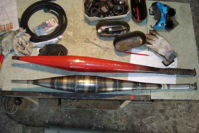

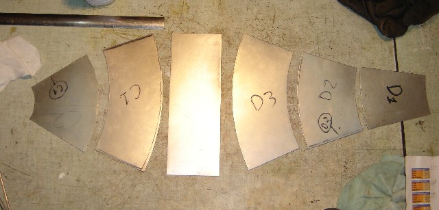

  • Echappement calculé maison
    27 Avr 2011, 09:47
    27 Avr 2011, 09:47

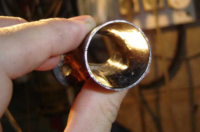

  • Pot Maison
    18 Nov 2006, 22:56
    18 Nov 2006, 23:01

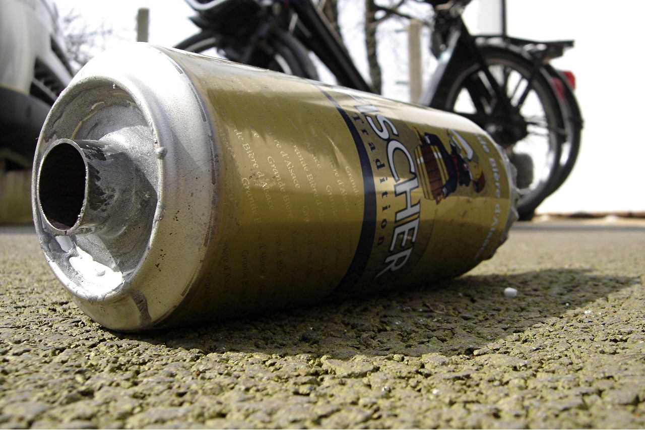

  • Silencieux Pelforth Blonde
    7
    1.00
    01 Juin 2009, 21:02
    01 Juin 2009, 21:02

  • plan troncons
    07 Déc 2006, 22:08
    07 Déc 2006, 22:08

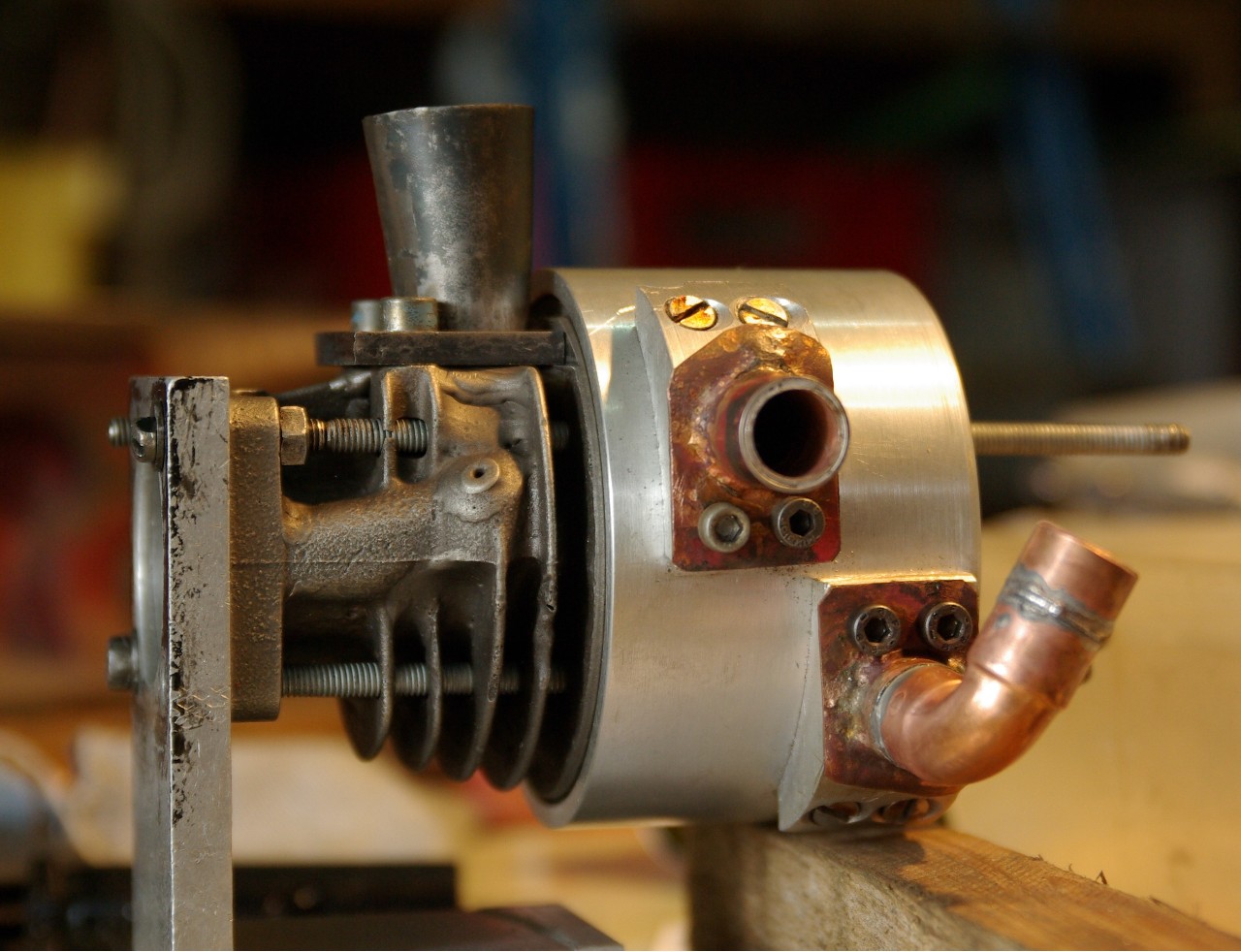

  • Cylindre de l'extérieur
    28 Mai 2008, 20:50
    28 Mai 2008, 20:50

  • Transferts
    28 Mai 2008, 20:55
    28 Mai 2008, 20:55

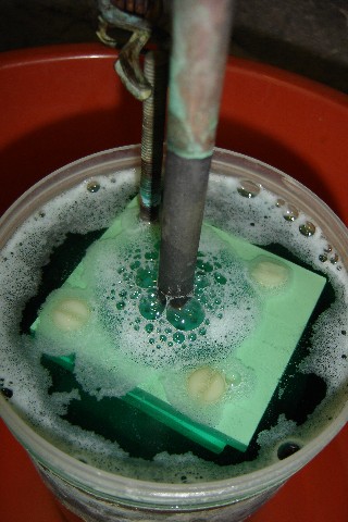

  • cuivrage
    18 Nov 2006, 22:53
    07 Déc 2006, 21:30
  • cuivrage fini
    07 Déc 2006, 21:31
    07 Déc 2006, 21:31

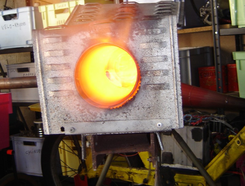

  • nickelage
    07 Déc 2006, 21:33
    07 Déc 2006, 21:33
  • nickelage fini
    07 Déc 2006, 21:35
    07 Déc 2006, 21:35

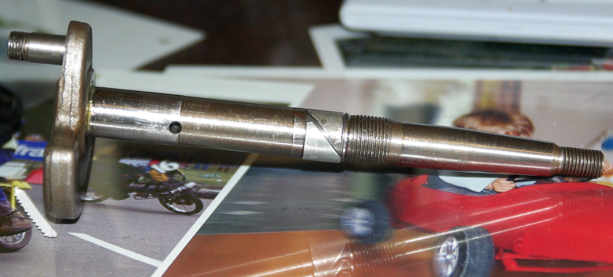

Vilebrequin Modifications

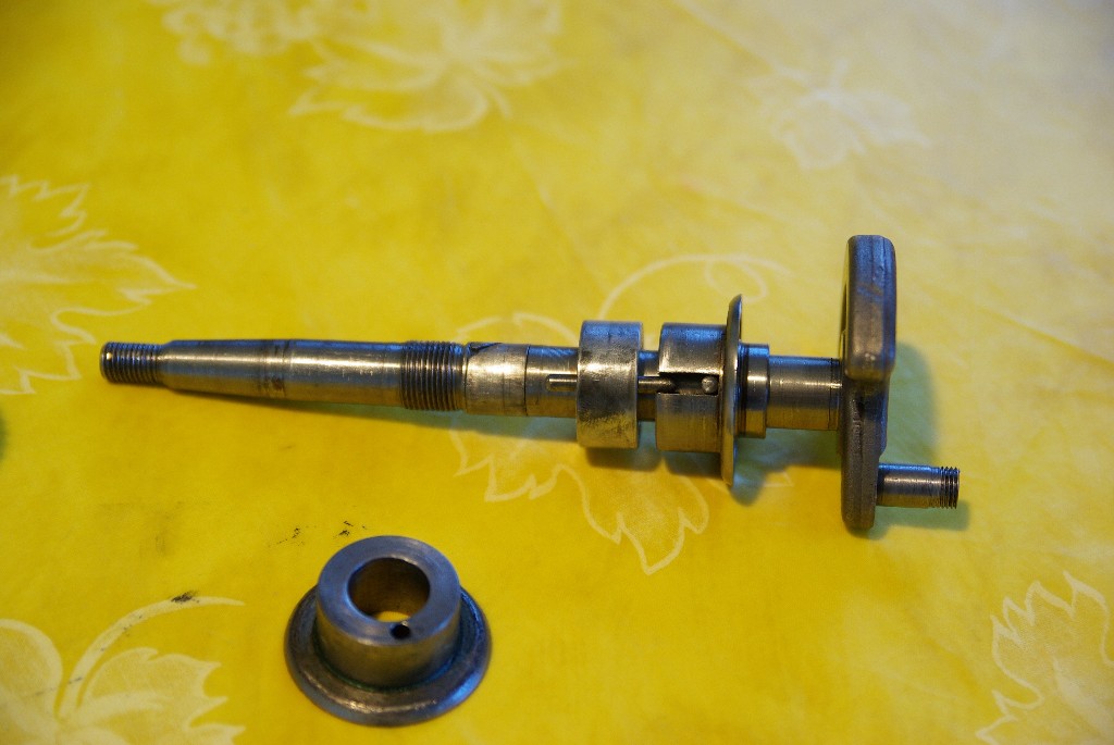

  • Vilbrequin avec son 2eme roulement
    25.00
    24 Nov 2009, 21:39
    24 Nov 2009, 21:39
  • Vilebrequin d'origine hongroise modifié
    7
    25.00
    24 Nov 2009, 21:37
    24 Nov 2009, 21:38

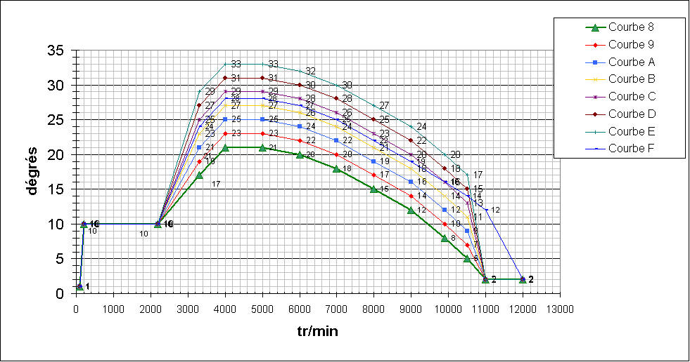

  • Allumage à avance variable
    9
    18 Nov 2006, 21:56
    01 Avr 2008, 21:27
  • Courbes 2007
    01 Avr 2008, 21:29
    01 Avr 2008, 21:29
  • Courbes d'avances 2008
    01 Avr 2008, 21:28
    01 Avr 2008, 21:28

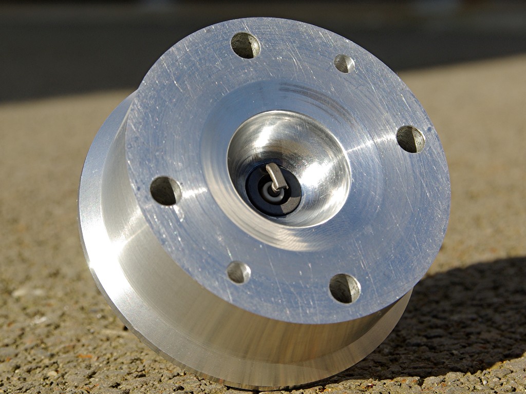

Culasse Modifications
  • Culasse Maison (liquide pour 2008)
    8
    06 Jan 2007, 23:07
    10 Fév 2008, 10:09

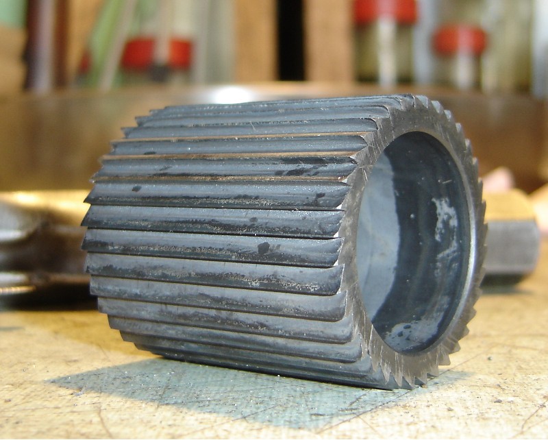

  • 2007 Galet usiné 100Cr6
    90.00
    10 Mar 2007, 23:52
    20 Sep 2009, 17:48

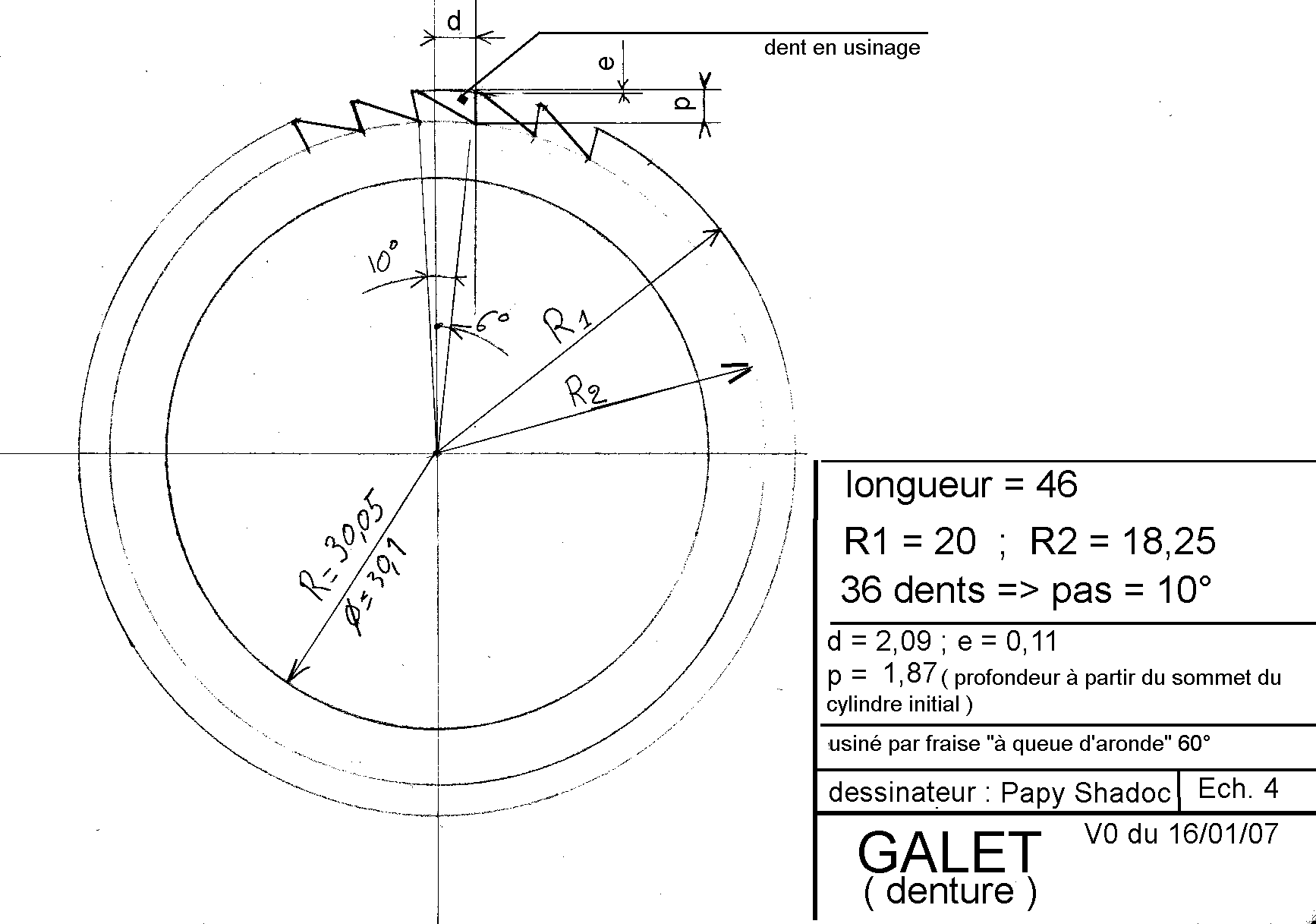

  • Plan dents Galet 46 mm
    20 Sep 2009, 17:44
    20 Sep 2009, 17:45

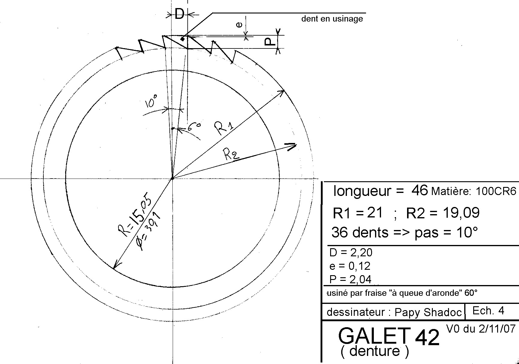

  • Plan dents galet 42 mm
    8
    03 Sep 2009, 20:32
    03 Sep 2009, 20:33

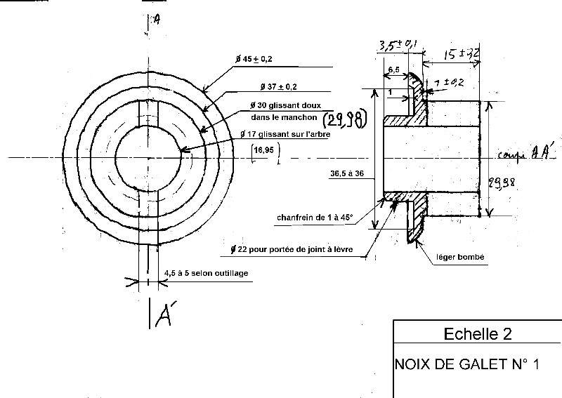

  • noix de galet 1
    8
    11 Avr 2007, 22:22
    11 Avr 2007, 22:22

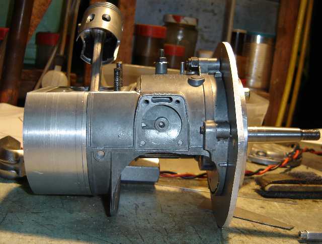

  • Carter usiné
    07 Déc 2006, 22:36
    13 Jan 2007, 19:43

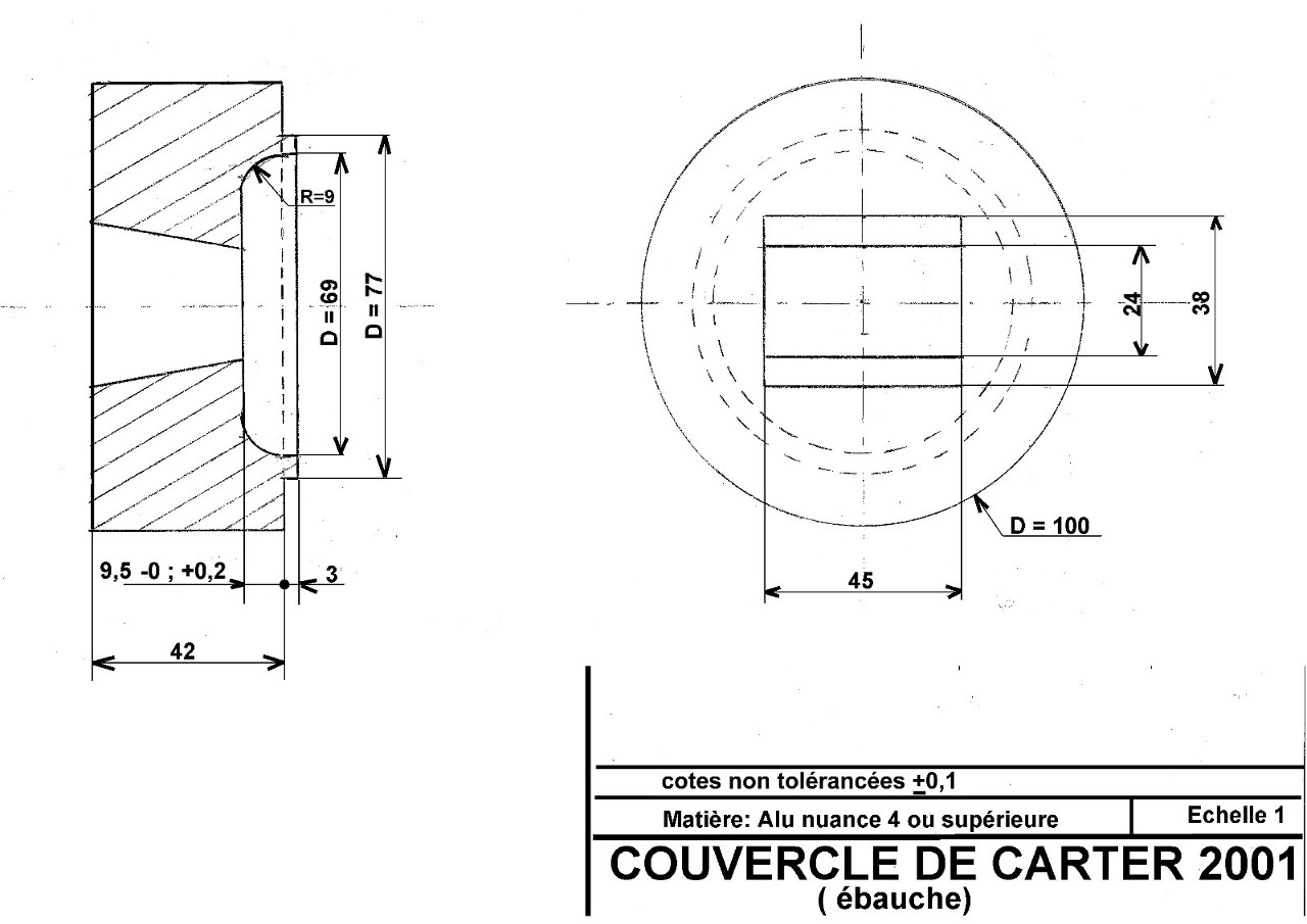

  • Plan du carter
    7
    29 Mar 2007, 21:17
    29 Mar 2007, 21:20
  • Plan du couvercle
    7
    29 Mar 2007, 21:15
    29 Mar 2007, 21:15
  • Plan palier Magnéto
    29 Mar 2007, 21:25
    29 Mar 2007, 21:26

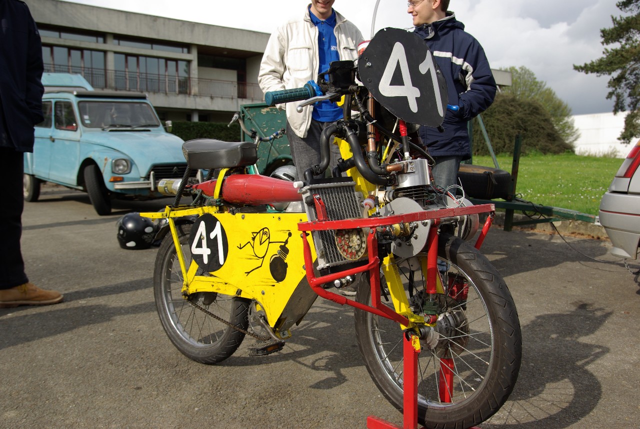

de Titi le 06 Mai 2007, 08:09
Si je vois bien sur la photo, c'est un proto avec pédalier?????
Et bonjour celui qui ce trouve derrière avec la sortie d'échappement!!!!!!
Titi
Messages: 641
Inscription: 31 Aoû 2006, 21:39
de shadocs le 09 Mai 2007, 21:33
Non non tu n'as pas révé , c'est bien un proto a pédale
chose quazi généralisée sur le RNS ... vu le circuit sinueux
c'est bien pratique
