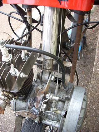

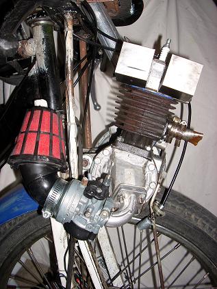

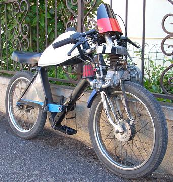

Solex 3300 promotion, admission d.12 par carter avec une pipe et des clapets MBK51 d.14 modifiés, cornet, pot d.ext.18, culasse 103 modifiée, galet prise directe...
Pas encore terminé, plein de modifs prévues.
