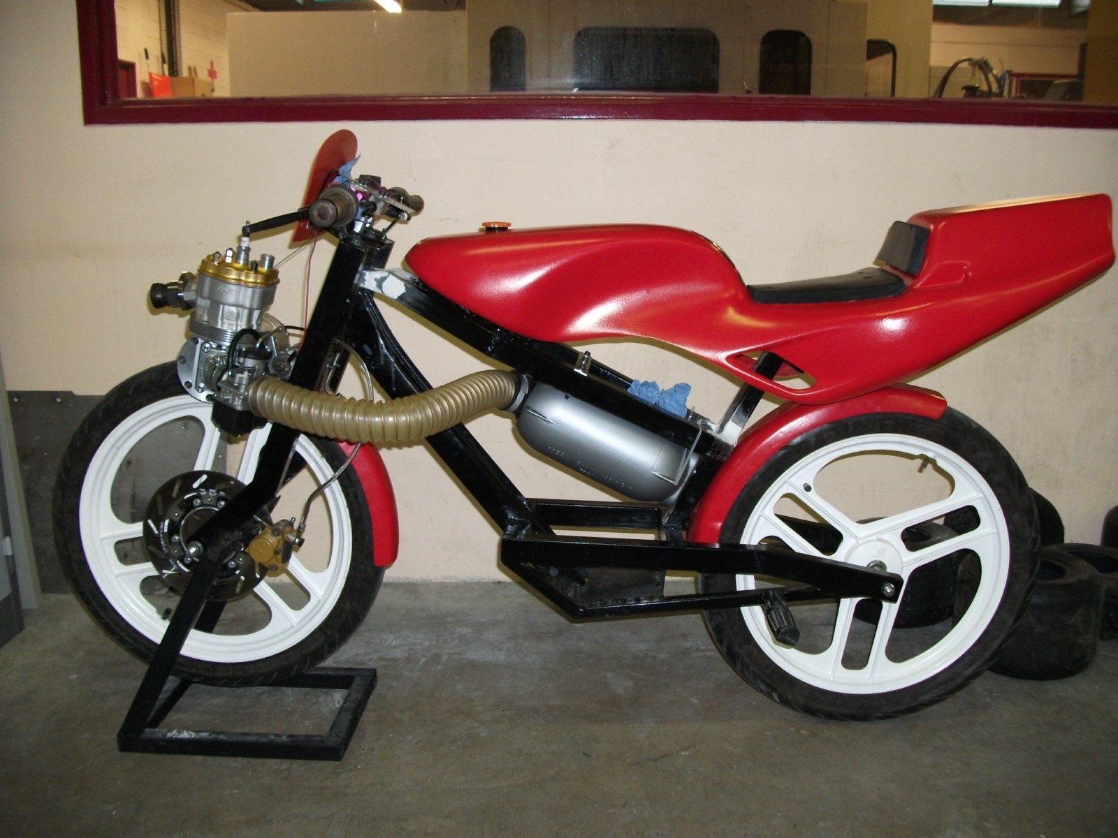

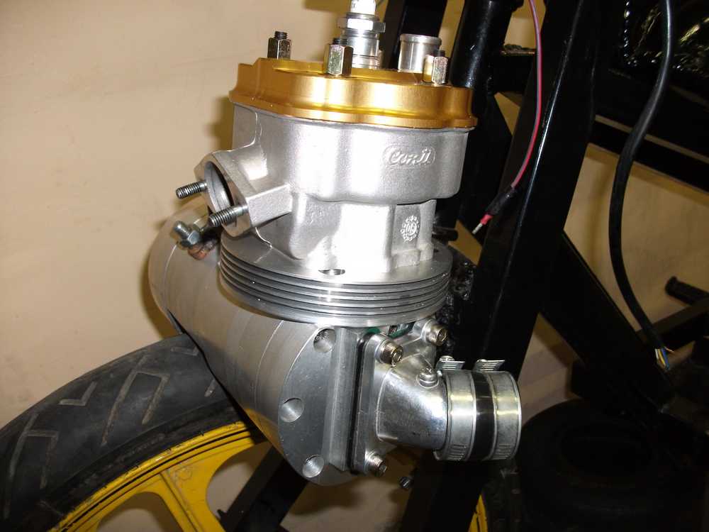

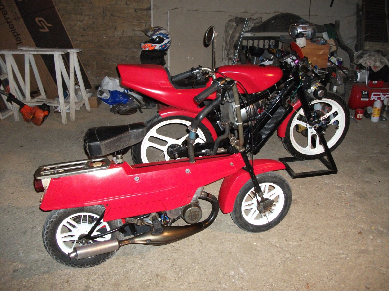

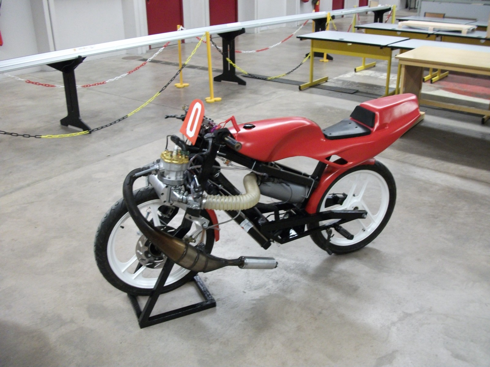

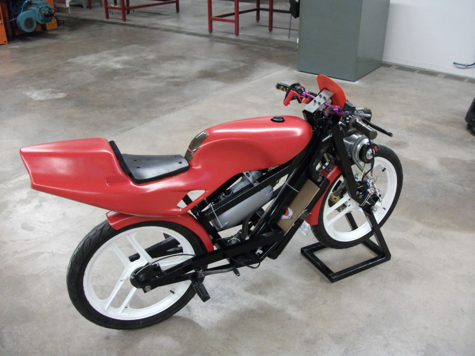

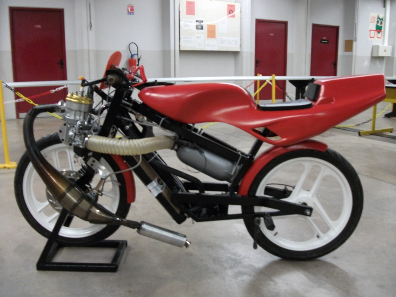

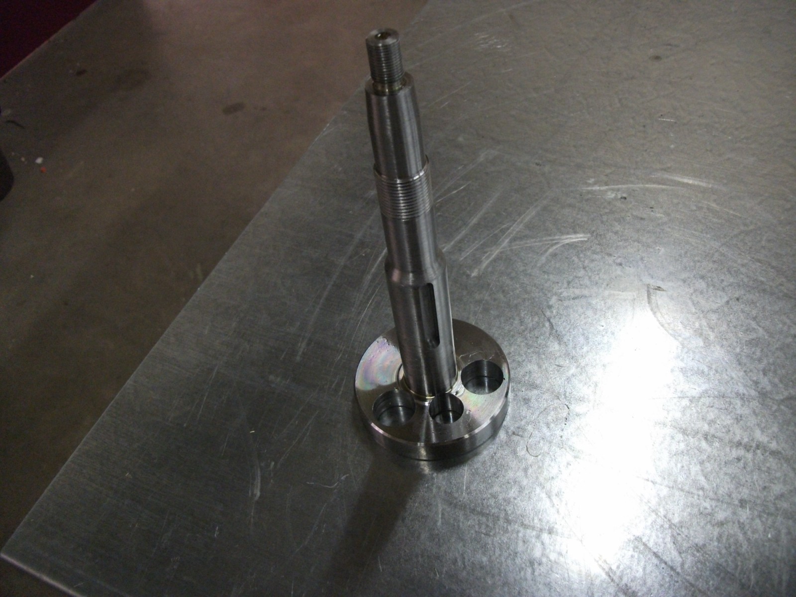

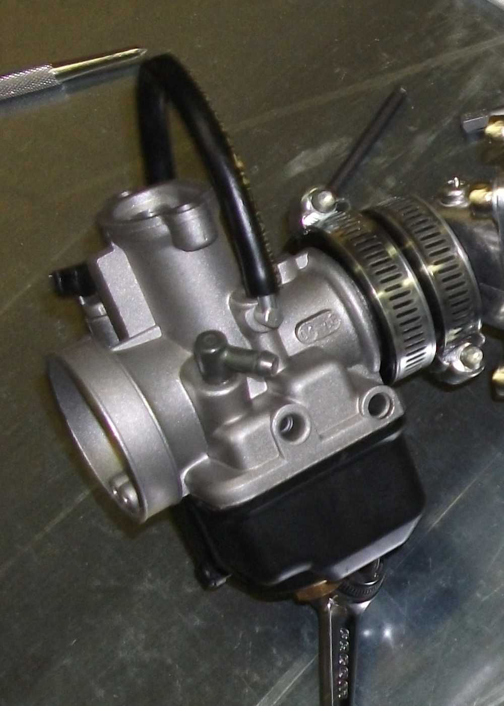

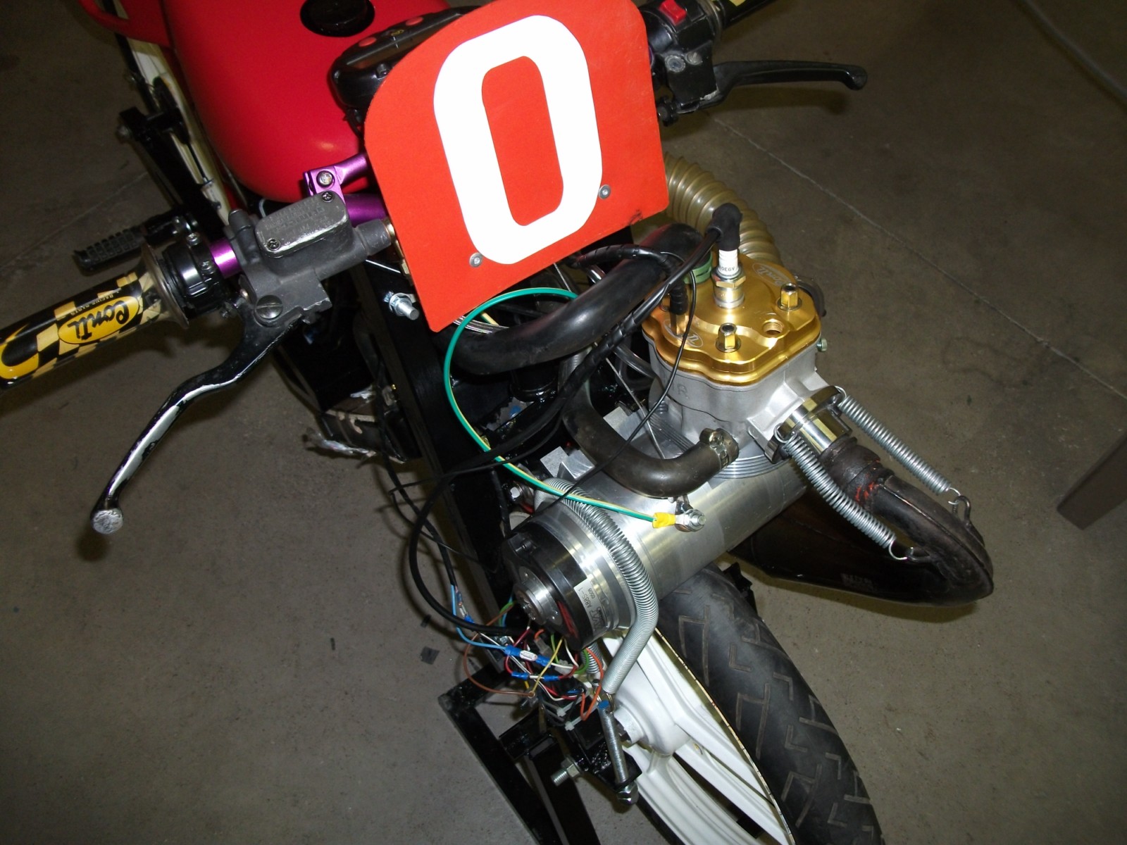

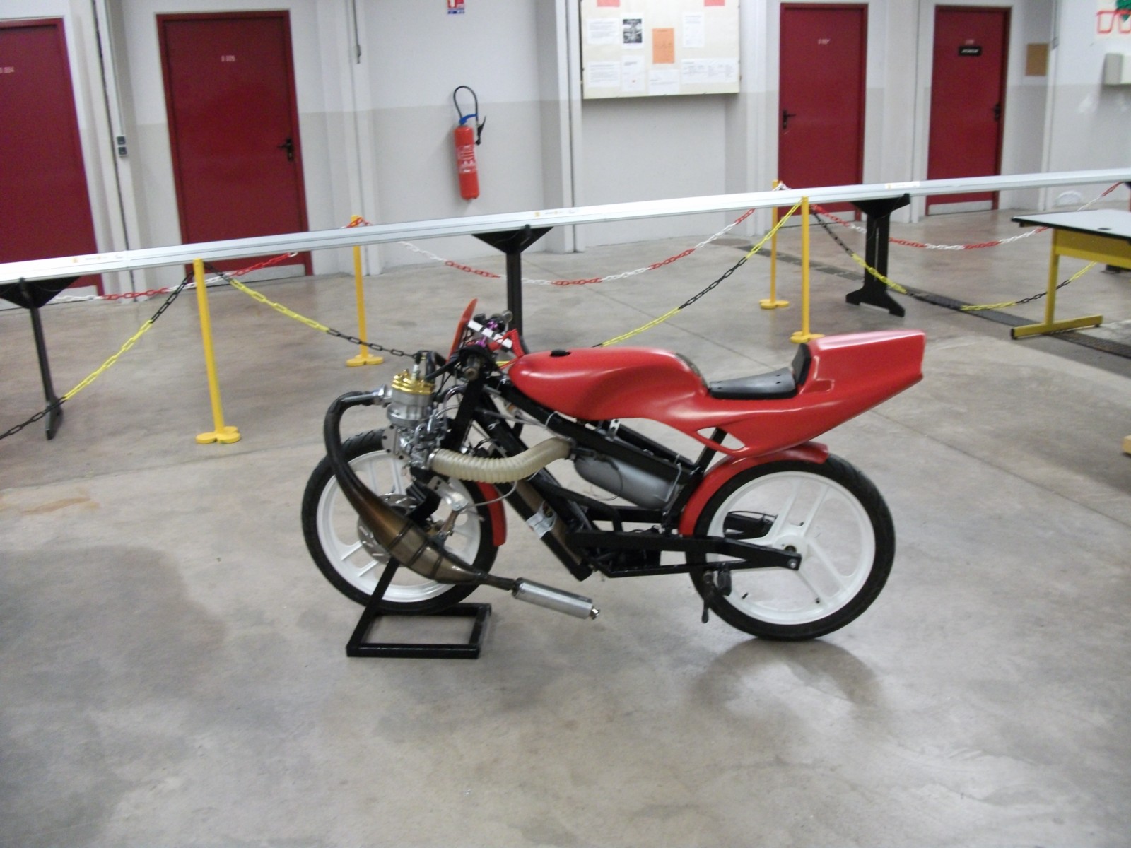

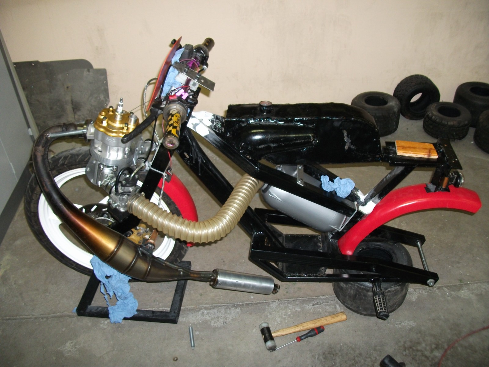

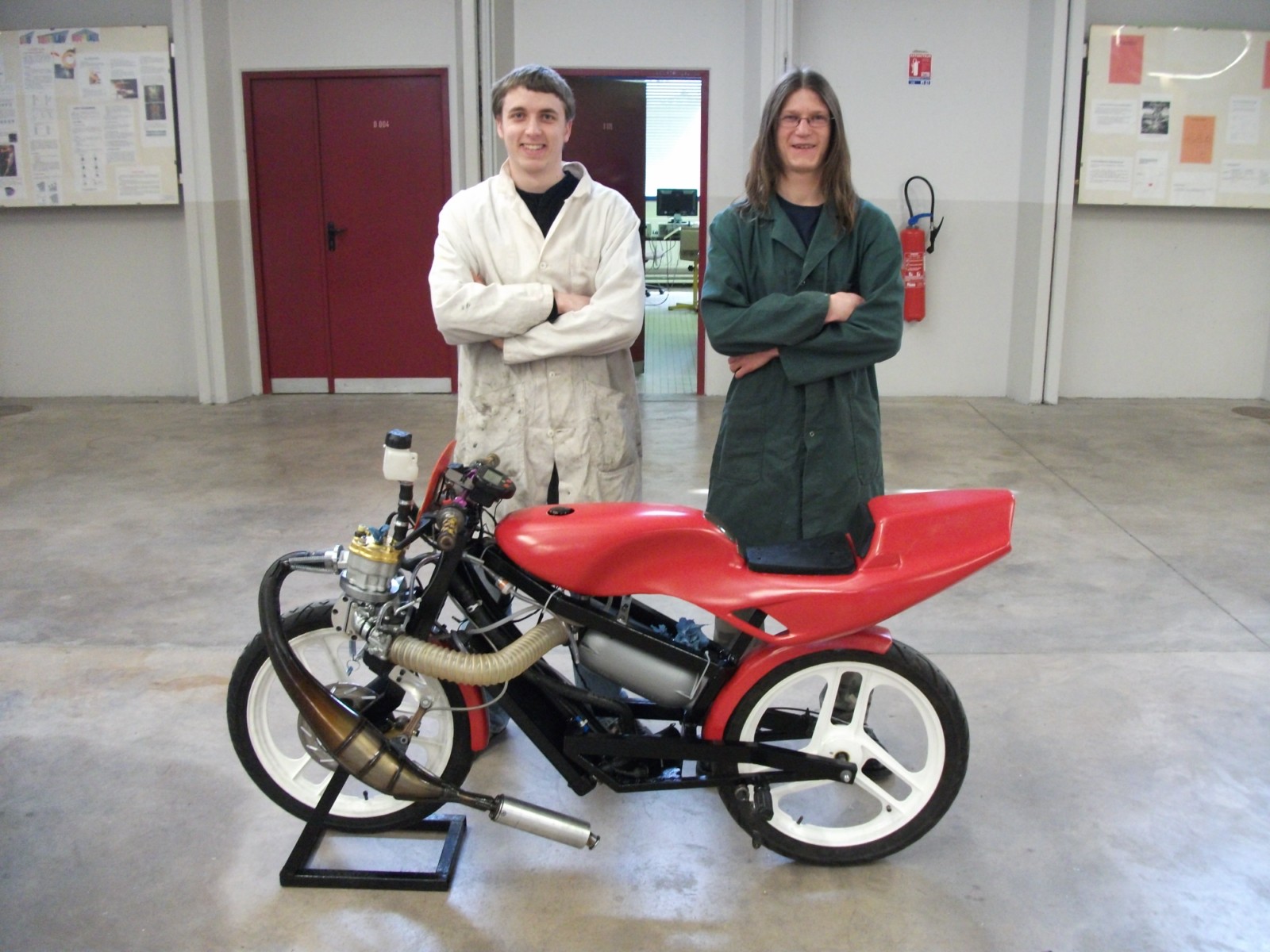

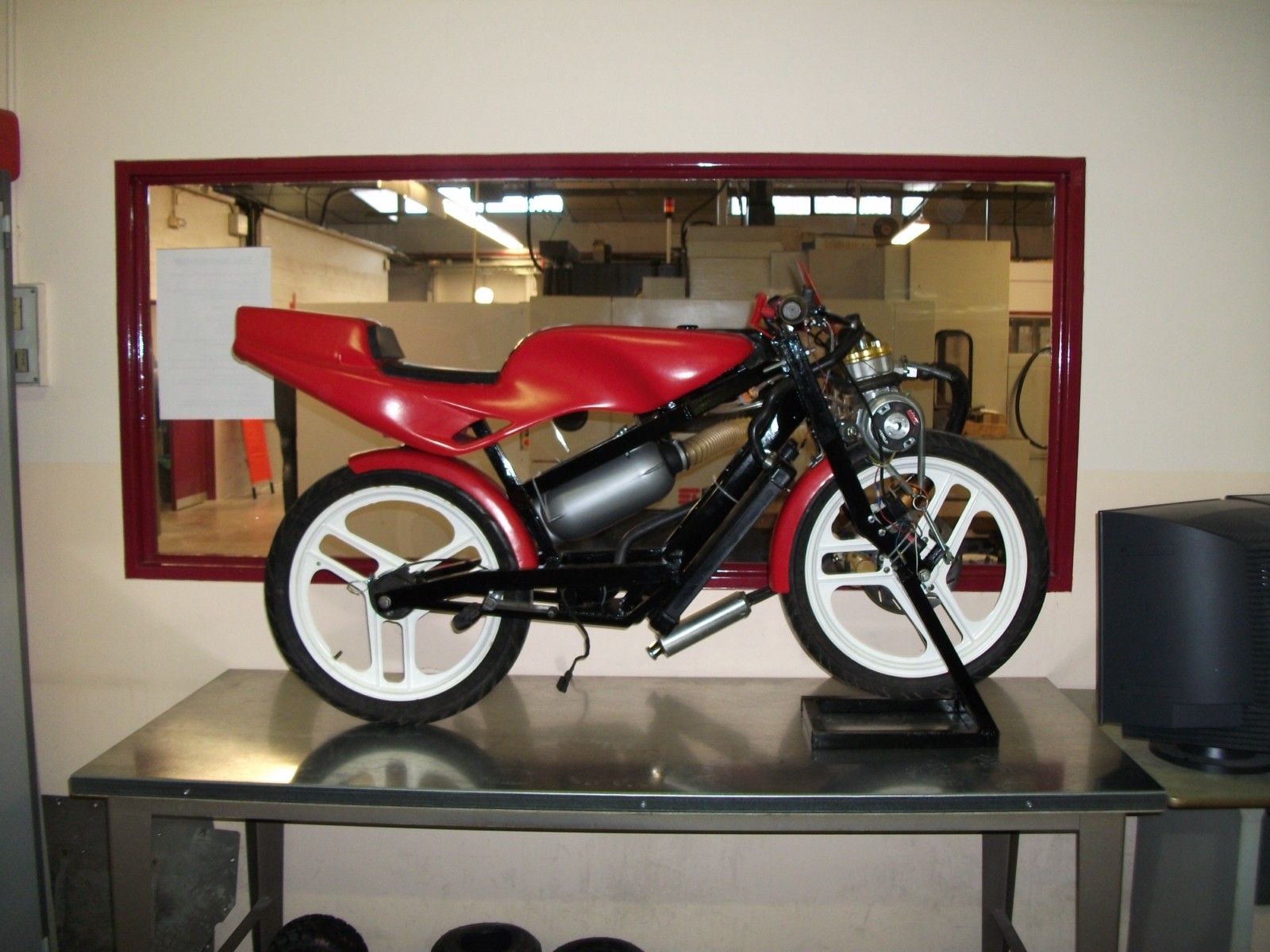

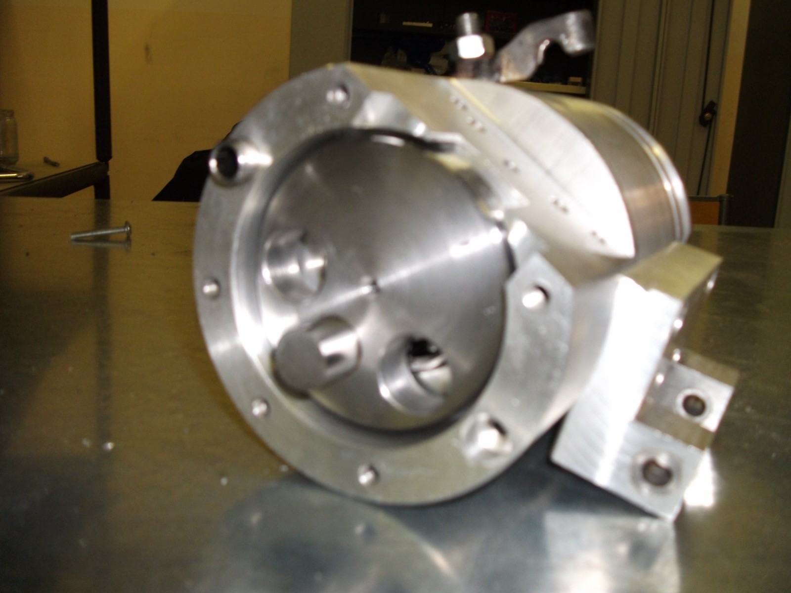

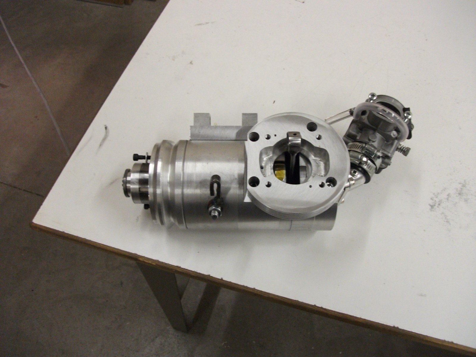

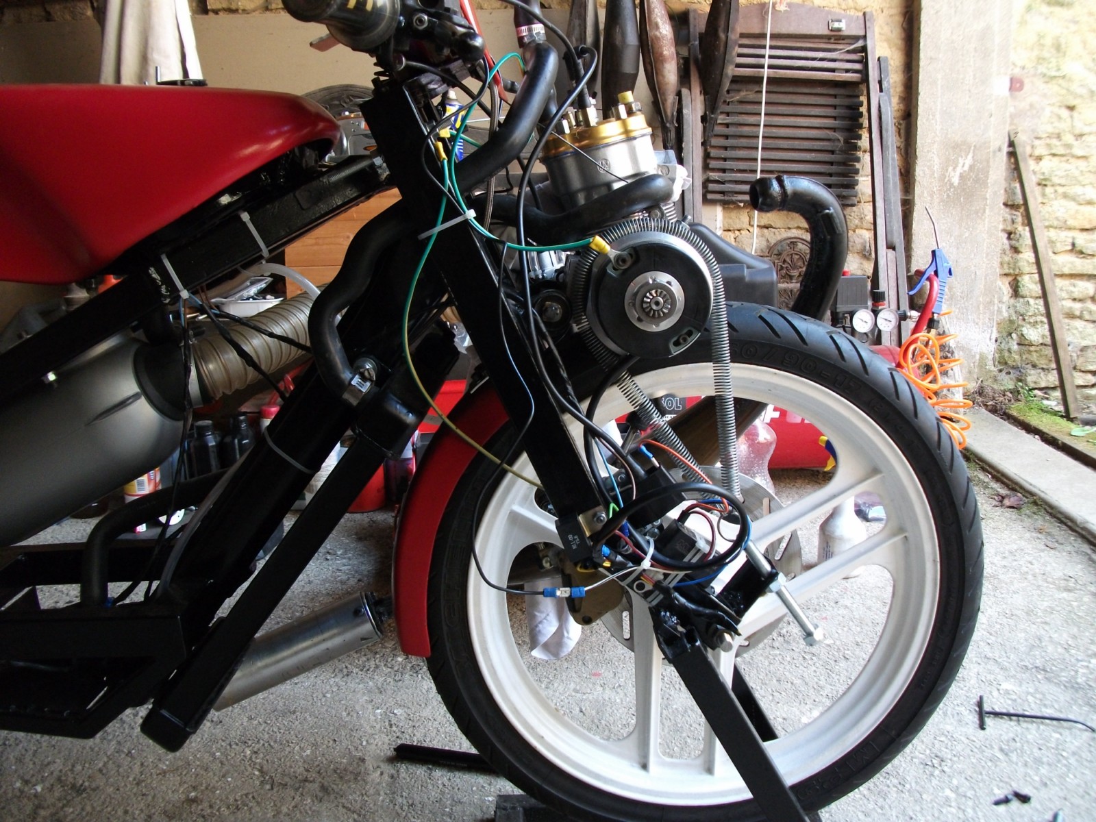

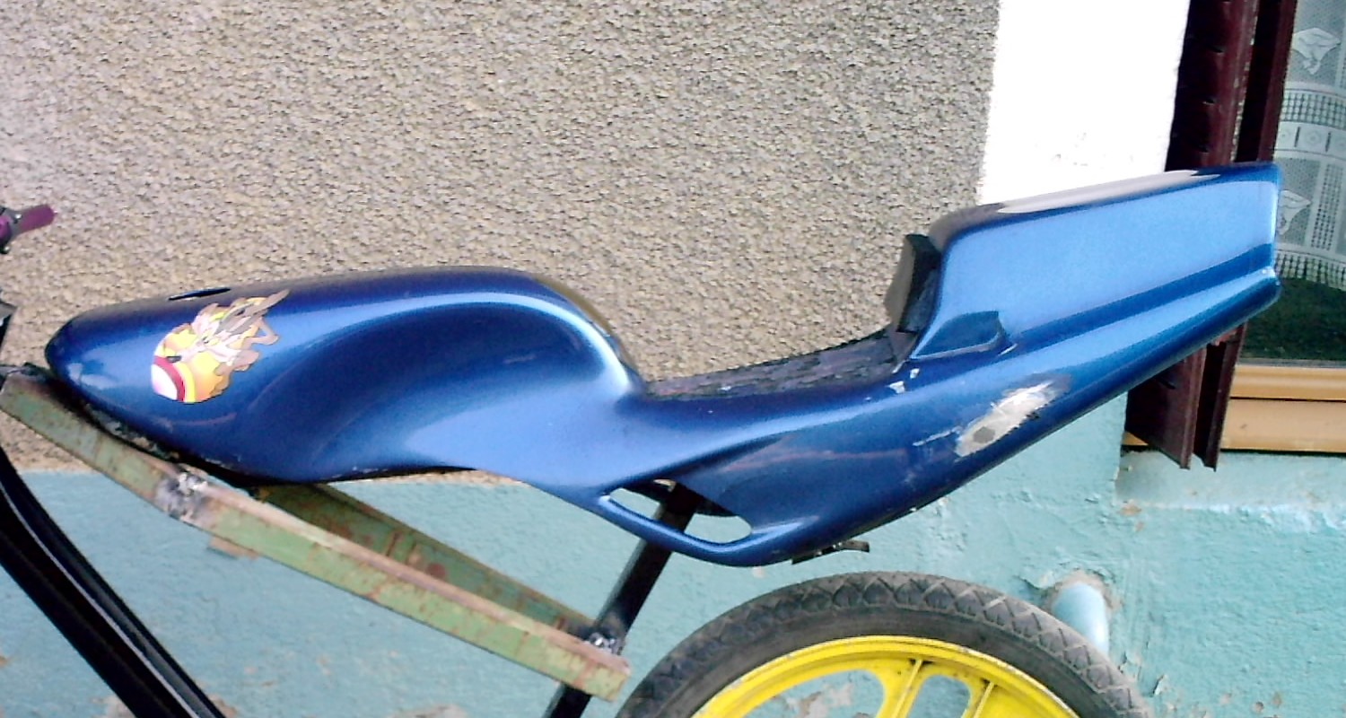

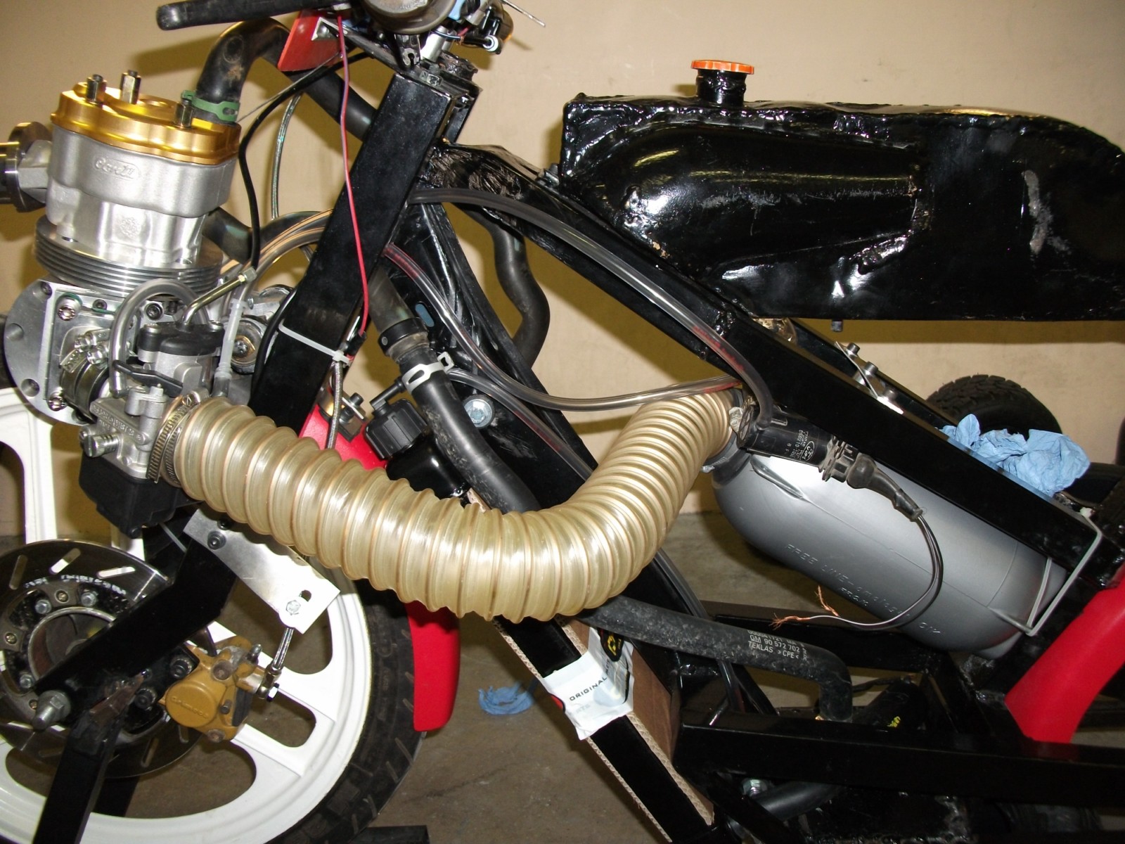

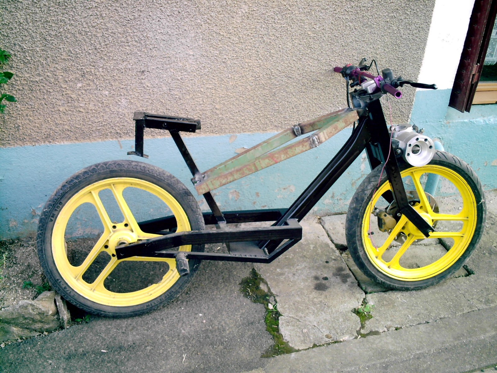

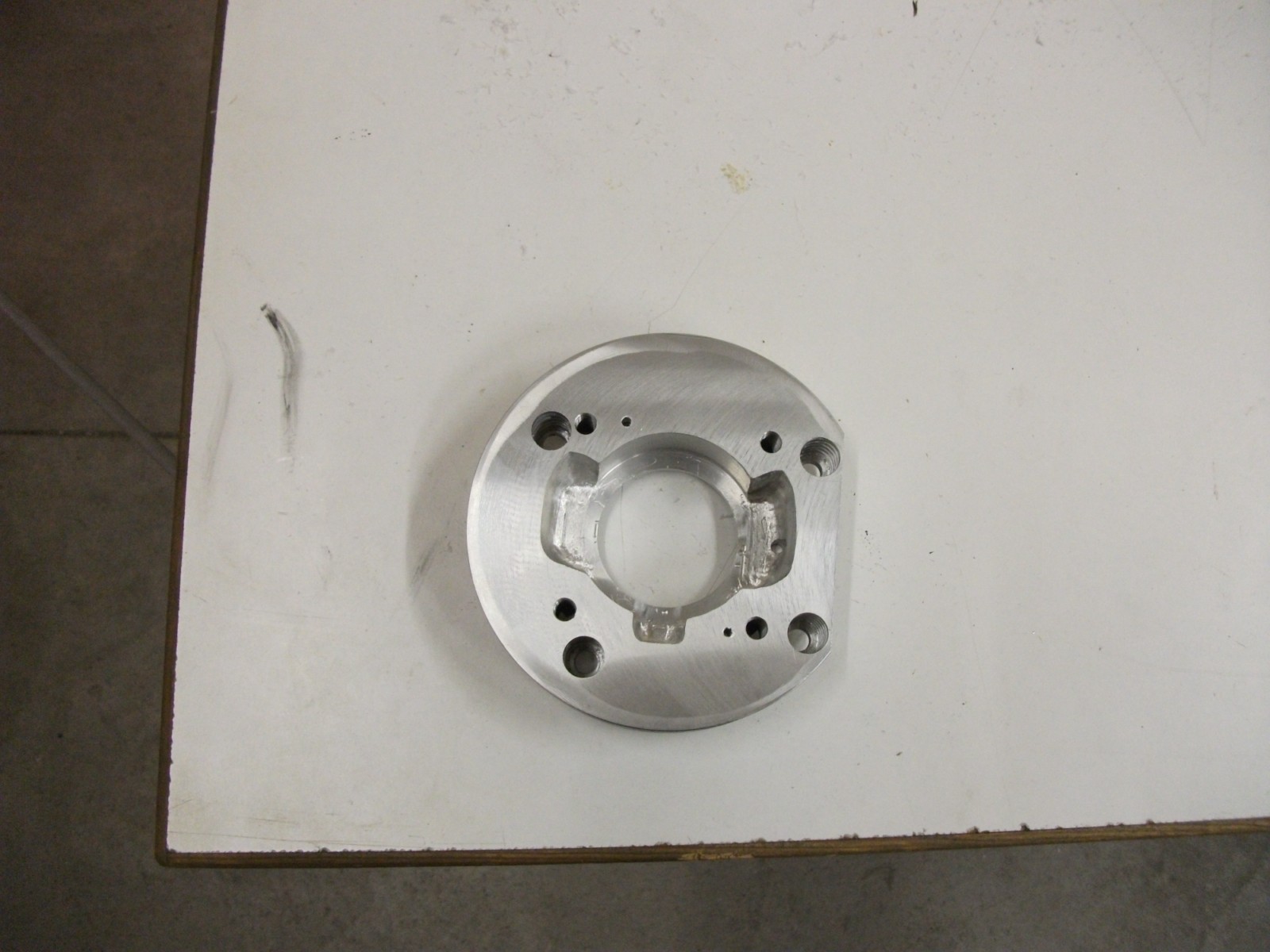

Cadre en acier fait entièrement à la main, poutre de 3800. Bas moteur usiné en traditionnel. HM Hebo stock pour le moment, BAC Malossi AM6, carbu dell'orto 28, allumage MVT premium, galet acheté et vilebrequin en 42CD4 forgé, radiateur de karting, pot ninja G2, boite à air de karting, manque encore un piston.

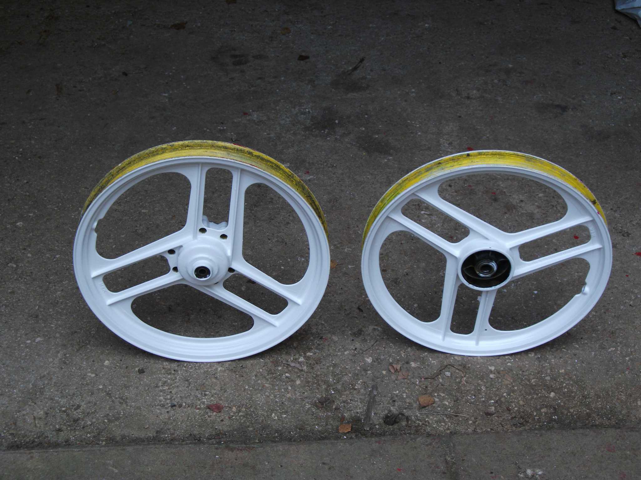

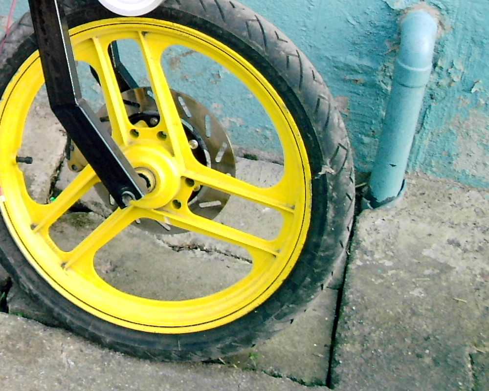

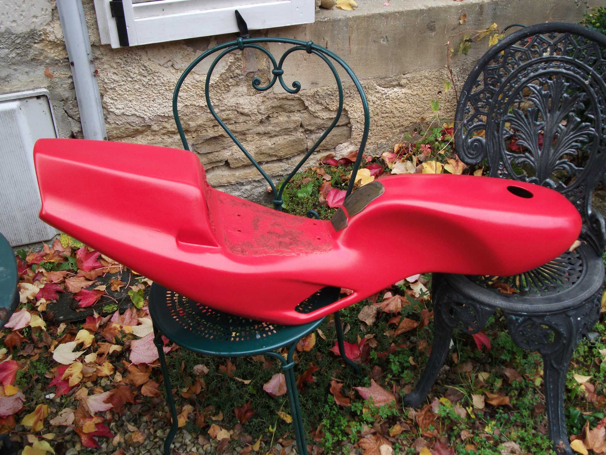

Jantes MBK peintes en blanc en 17 pouces, montées d'un Smalow en 2-1/4-17 à l'avant et d'un Hutchinson 120km/h en 2-3/4-17 à l'arrière. Disque de frein avant de 220mm avec étrier Grimeca double piston et frein arrière à tambour. Coque achetée d'occasion, refaite et peinte d'un beau rouge. Réservoir maison en tôle d'acier. Garde-boue maison en fibre de verre. Un deuxième bas-moteur est en cours de fabrication. Et il y a encore du boulot...

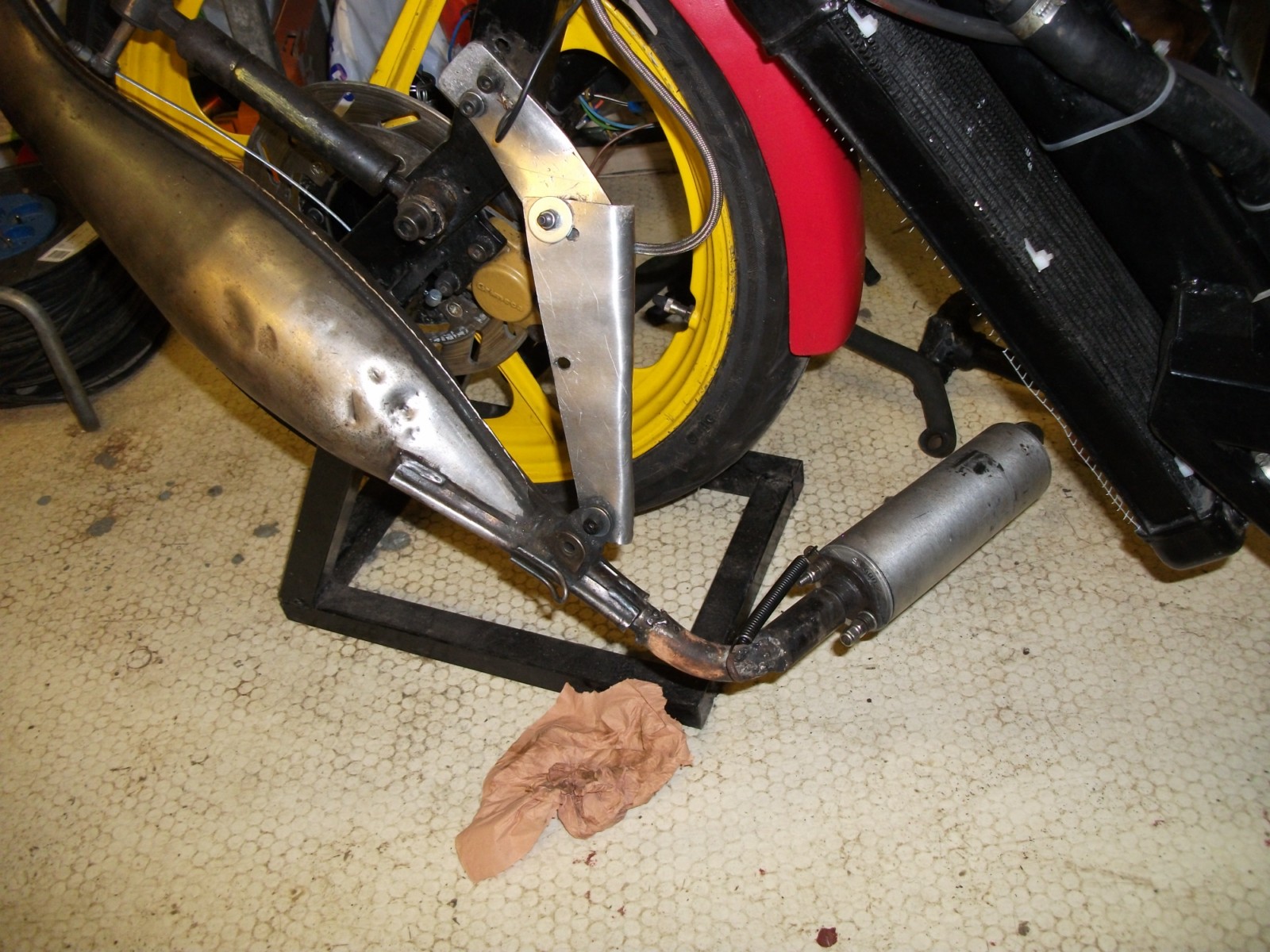

Echappement Modifications
  • fabrication platine adaptation
    15 Jan 2010, 22:09
    23 Jan 2010, 19:02
  • modif du pot
    11 Nov 2010, 16:52
    11 Nov 2010, 16:52
  • pose du pot
    15 Jan 2010, 22:06
    23 Jan 2010, 19:03

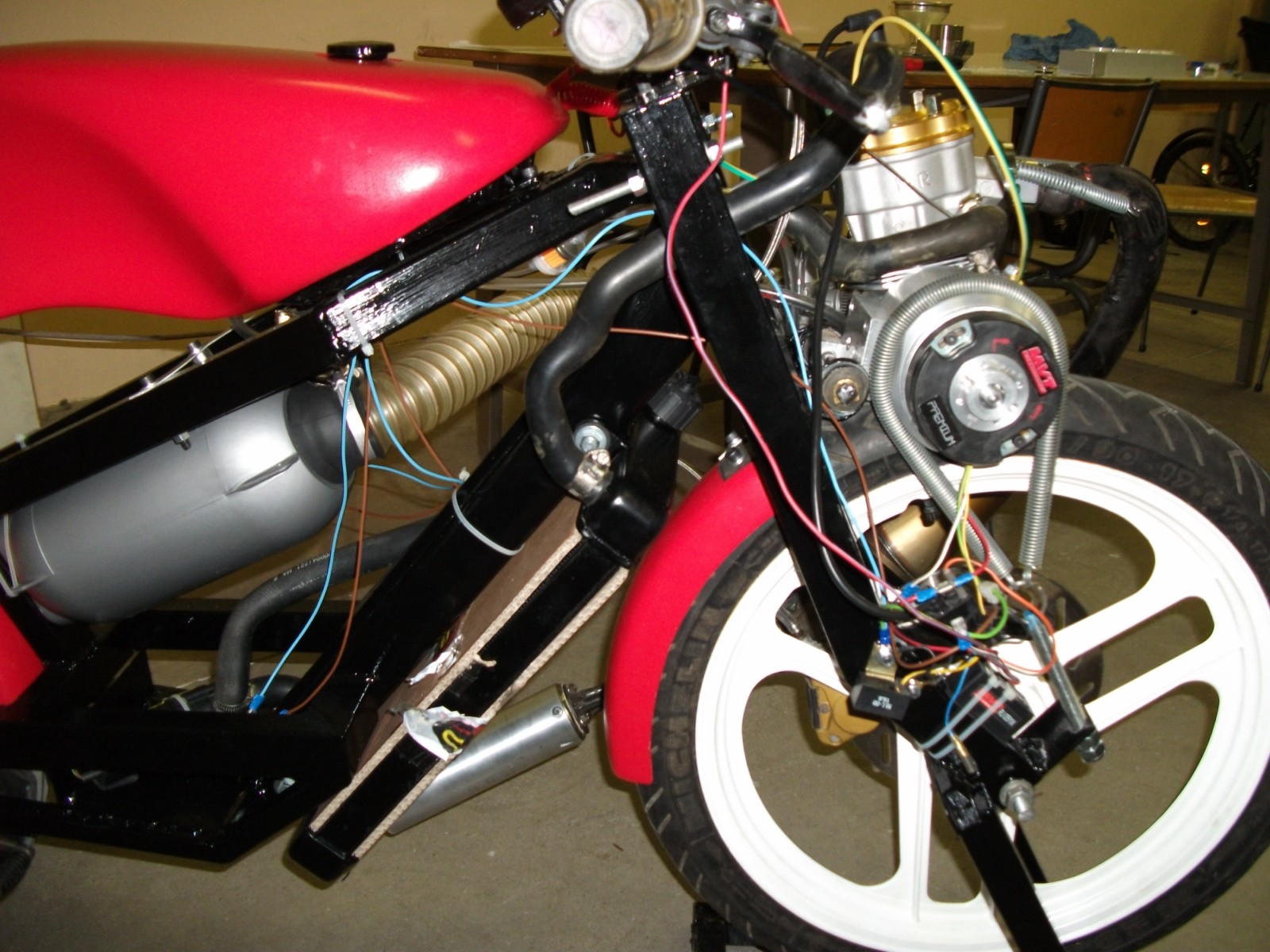

  • pose d'un radiateur de karting
    150.00
    20 Jan 2010, 19:57
    23 Jan 2010, 18:59

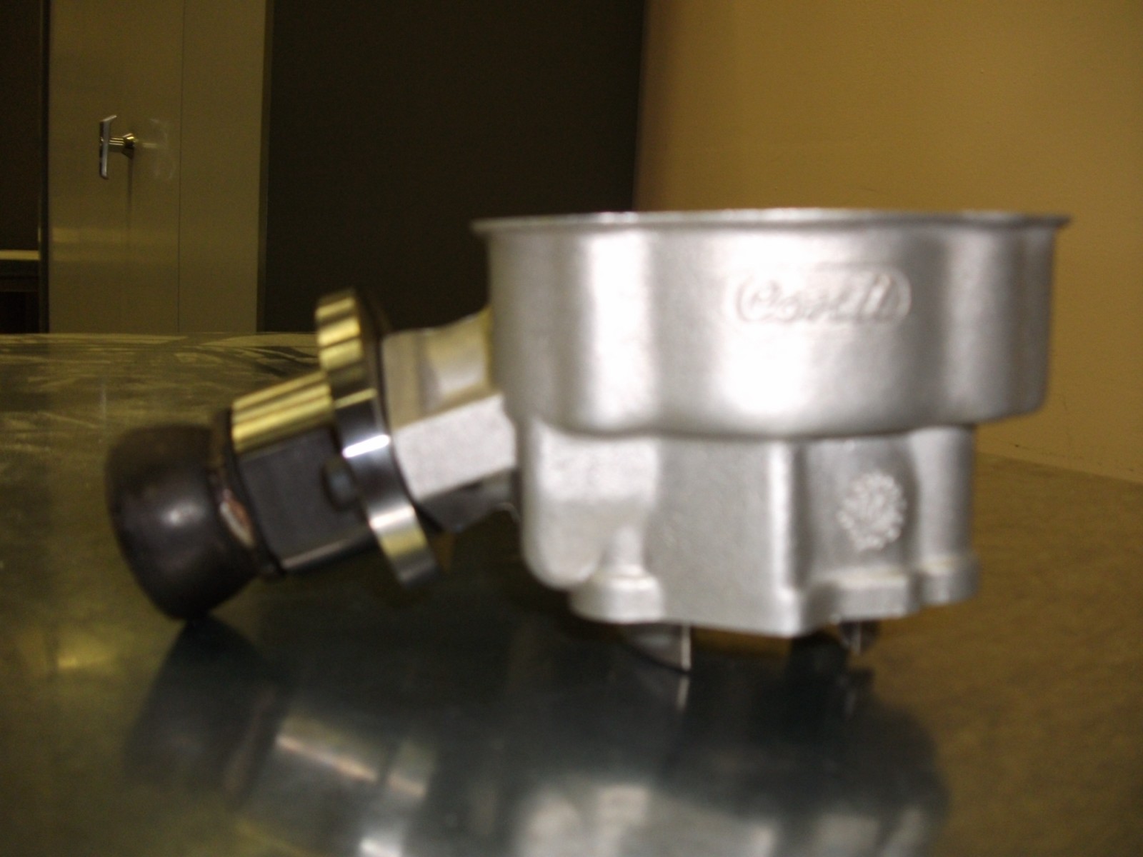

  • cylindre culasse Conti
    90.00
    03 Jan 2010, 17:45
    03 Jan 2010, 17:45

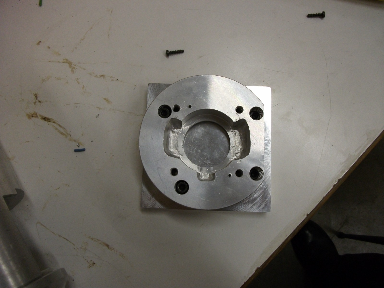

  • taillage des canaux de transferts
    12 Fév 2010, 23:26
    12 Fév 2010, 23:26

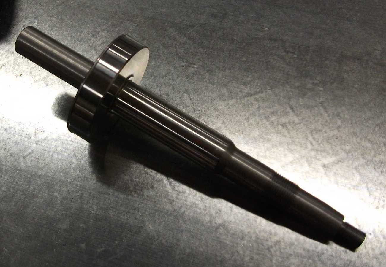

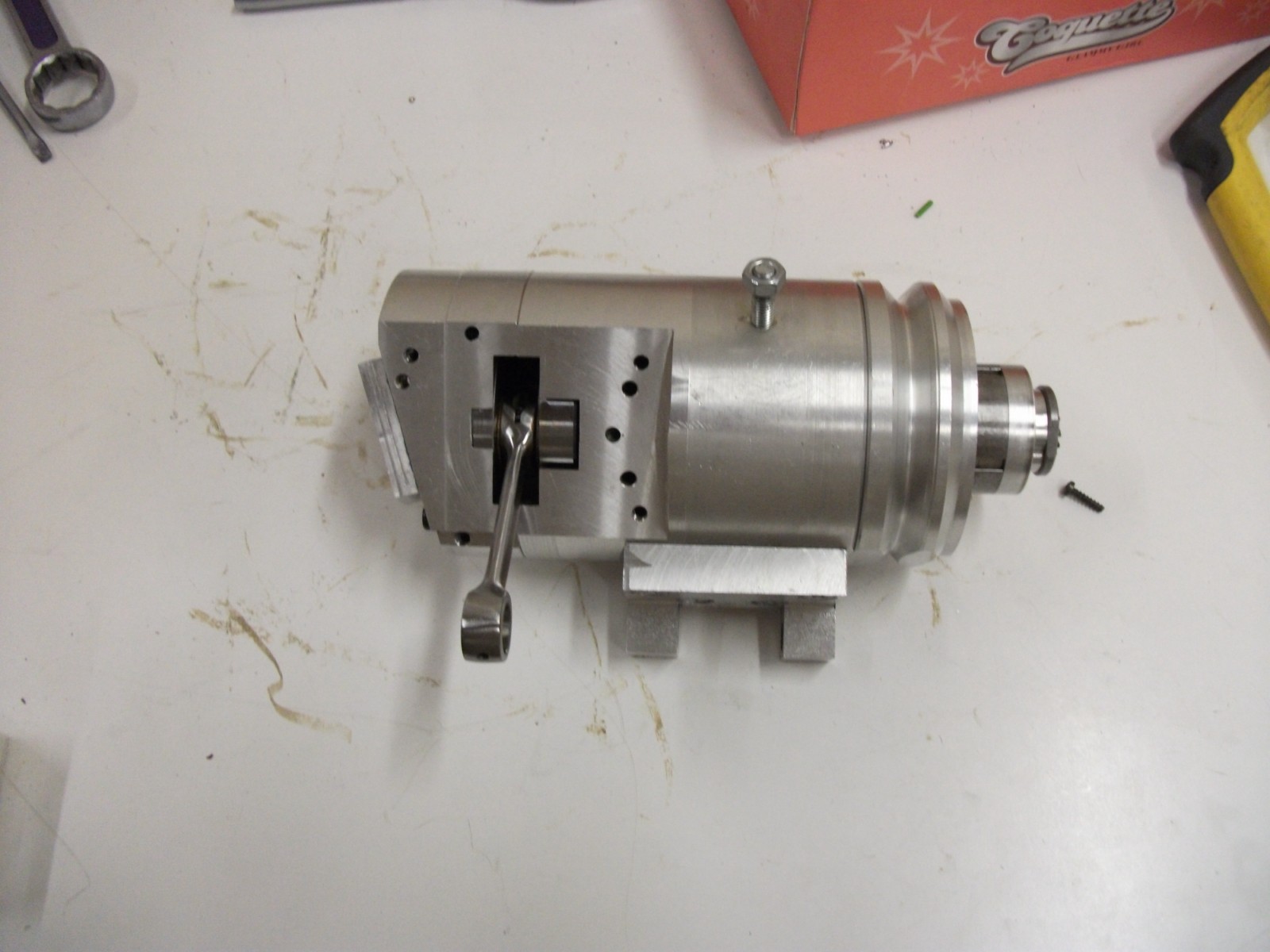

Vilebrequin Modifications
  • Maneton monté
    04 Fév 2010, 17:05
    04 Fév 2010, 17:05
  • Première phase d'usinage
    24 Déc 2009, 11:33
    24 Déc 2009, 12:01
  • vilo terminé
    23 Jan 2010, 23:52
    23 Jan 2010, 23:52
  • allumage mvt neuf monté
    200.00
    16 Avr 2010, 15:14
    16 Avr 2010, 15:14
  • électricité terminée
    04 Fév 2010, 17:07
    04 Fév 2010, 17:07

  • Carburateur de 28mm
    120.00
    24 Déc 2009, 11:55
    24 Déc 2009, 15:05

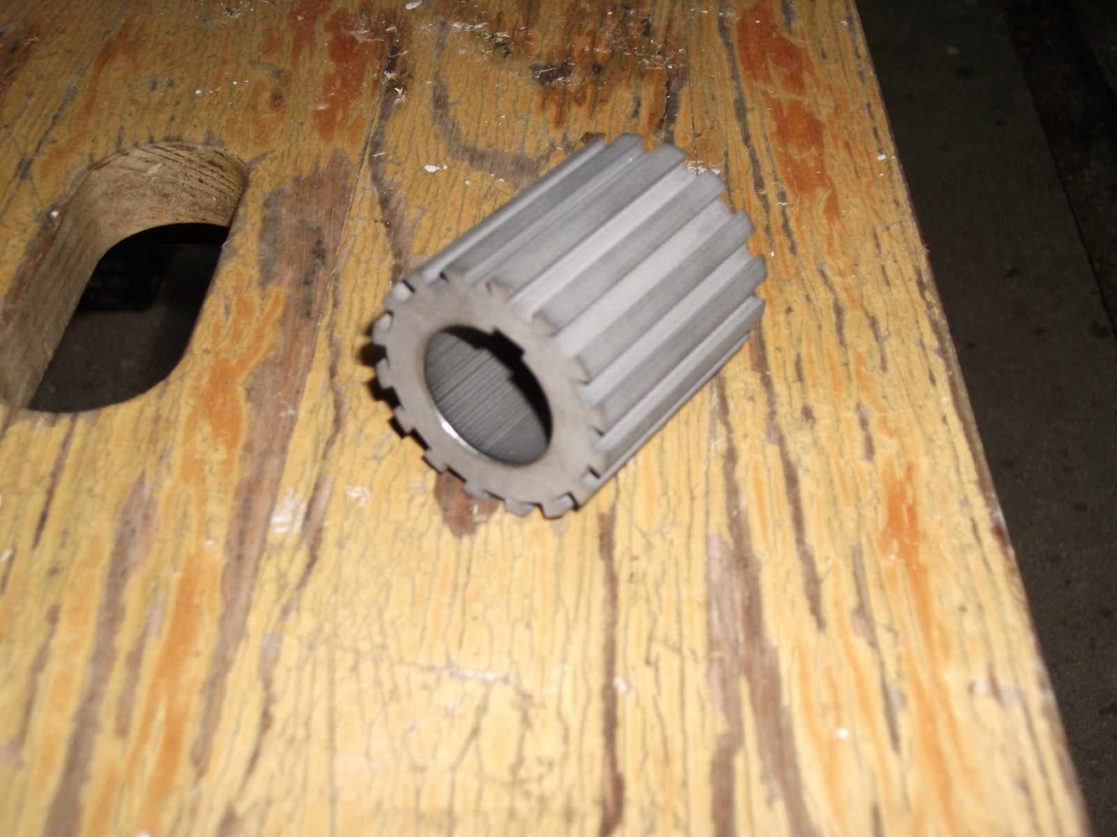

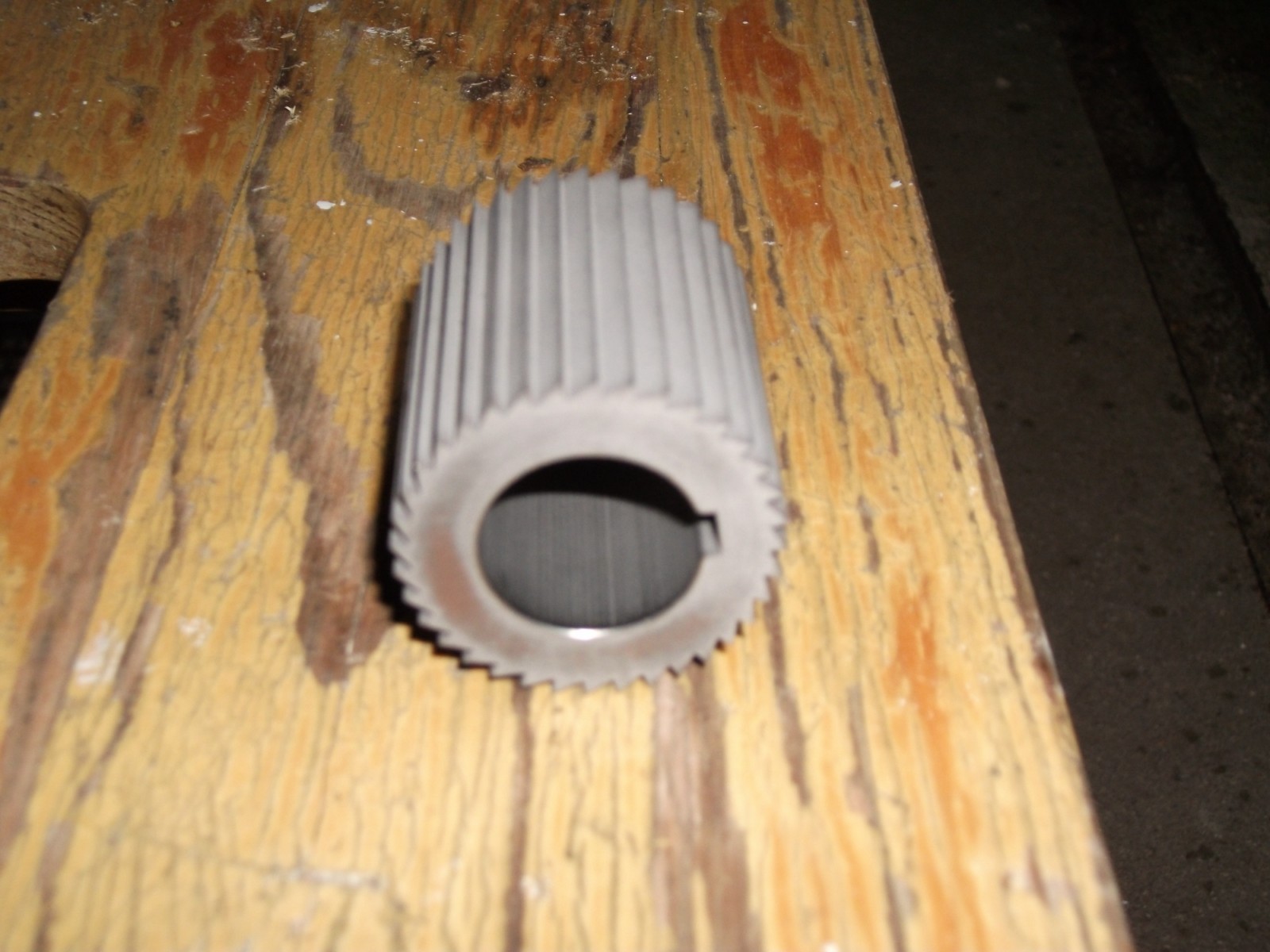

  • galet diam 45 16 dents
    16 Juin 2010, 19:48
    16 Juin 2010, 19:48
  • galet diam 45 36 dents
    16 Juin 2010, 19:47
    16 Juin 2010, 19:47

  • fabrication des carters
    03 Jan 2010, 17:55
    23 Jan 2010, 19:00
  • finition de la calle d'embase
    26 Fév 2010, 22:22
    26 Fév 2010, 22:22
  • montage complet du bas moteur
    12 Fév 2010, 23:23
    12 Fév 2010, 23:23
  • montage final du bas moteur
    26 Fév 2010, 22:27
    26 Fév 2010, 22:27

Eh c'est la coque des coyotes.....un signe !!!
Seb21-PST team
Messages: 725
de Seb21-PST team le 13 Nov 2009, 20:49
Par contre j'ai quand même un doute sur la rigidité de ton cadre car il n'est pas tout à fait triangulé en partie arrière. Entre l'axe de la roue arrière et le double tube qui par de la colonne, il manque un morceau. Enfin, c'est mon point de vue. En tout cas, c'est beau.
Seb21-PST team
Messages: 725
de solexman52 le 19 Nov 2009, 12:57
Merci pour les commentaires.
Concernant le cadre, je ne pense pas que ça veuille bouger pour le moment car la section n'est pas petite, et les soudures sont bien prises dans le métal.
Sinon, c'est bien une coque des coyotes!

Concernant le cadre, j'en suis relativement content, une bonne base, seulement un peu lourde à mon avis. Mais jpense qu'on en refera un.
Le sox se termine et globalement on est fier du boulot accompli. Cependant j'ai été particulièrement énervé lors de certains montages comme le maître cylindre de frein avant qui est complètement foutu (il était dans le carton de pièce que le mika ma ramené avec le cadre). Tant pi mais bon faut, tenter de rester positif.
