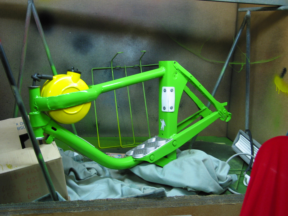

  • 2005 1ere peinture du cadre
    07 Fév 2011, 17:36
    07 Fév 2011, 17:36

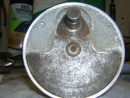

Vilebrequin Modifications
  • vilo plein
    12 Mai 2006, 15:02
    12 Mai 2006, 15:02

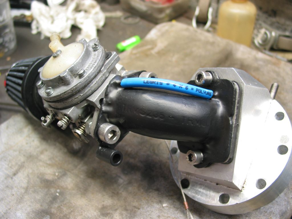

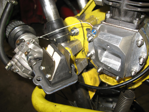

  • boîte à clapets
    25 Juin 2006, 23:16
    25 Juin 2006, 23:16
  • tillotson 20 ou 22
    2.00
    25 Oct 2005, 21:48
    26 Juin 2007, 18:15

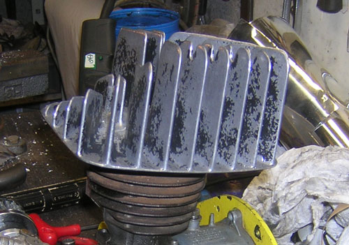

Culasse Modifications
  • yamaha
    25 Oct 2005, 21:53
    25 Juin 2006, 23:32

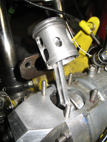

Piston Modifications
  • piston allégé
    8
    7.00
    25 Juin 2006, 23:24
    25 Juin 2006, 23:24

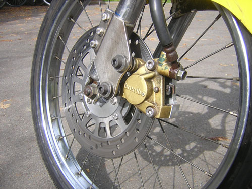

Freinage Modifications
  • frein a disque etrier brembo
    12 Mai 2006, 14:57
    12 Mai 2006, 14:57

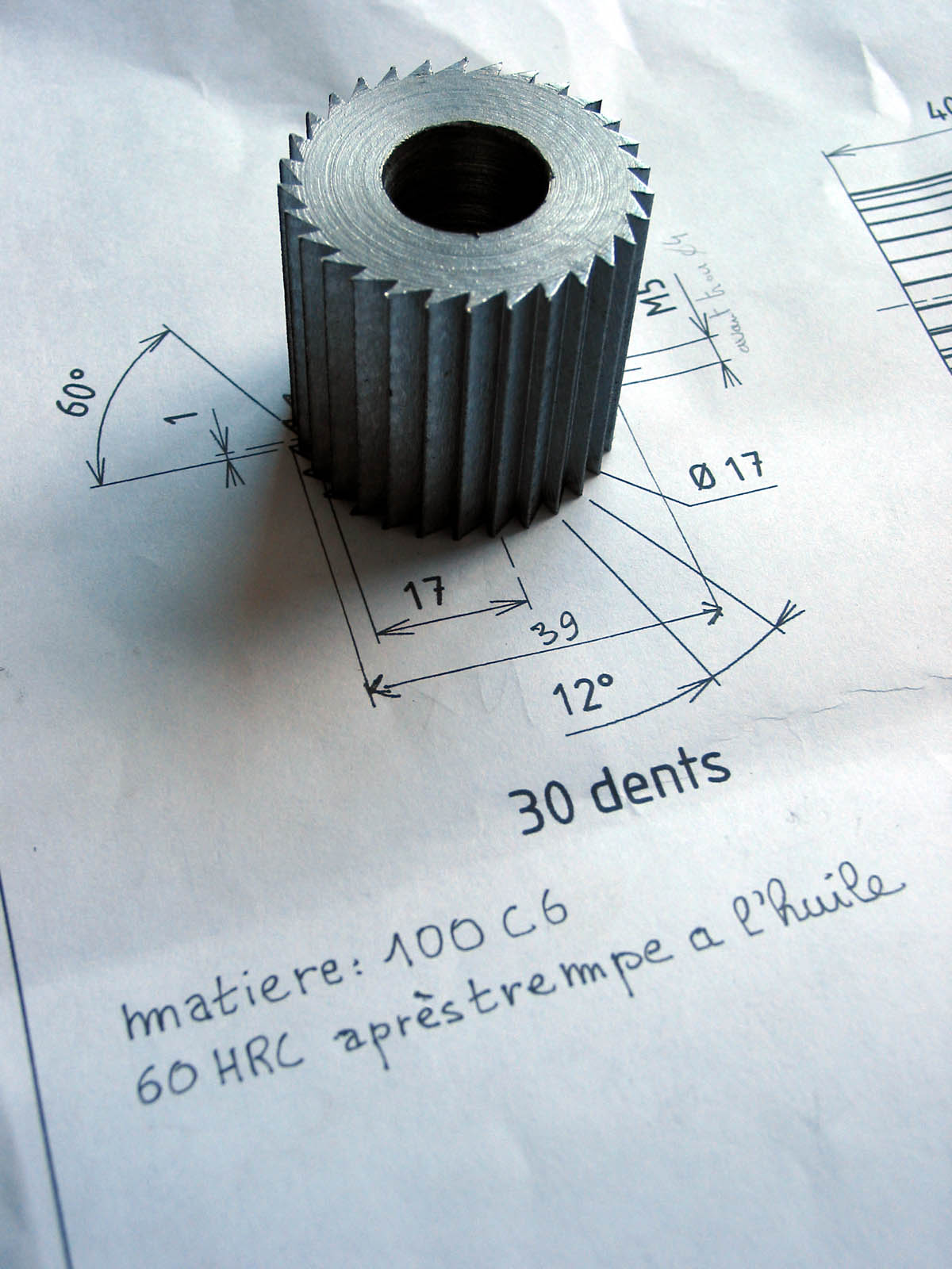

  • 2004 galet usiné
    07 Fév 2011, 17:32
    07 Fév 2011, 17:32

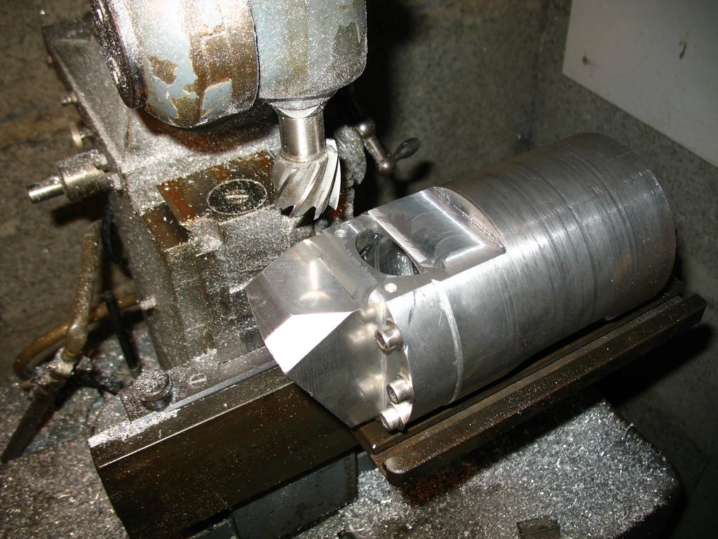

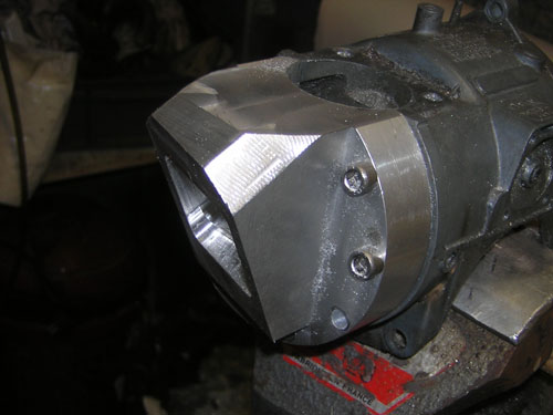

  • carter d'admission usiné
    12 Mai 2006, 15:13
    12 Mai 2006, 15:15

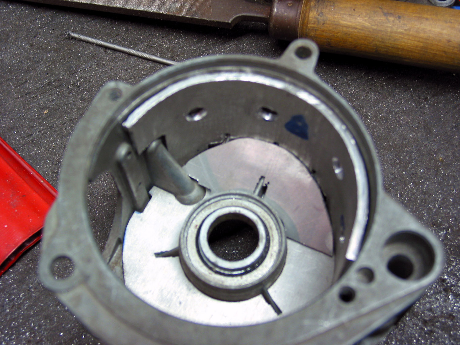

  • carter usiné
    26 Juin 2007, 18:04
    26 Juin 2007, 18:04
  • d'origine, renforcé avec tôle d'alu de 3mm brasées
    25 Oct 2005, 21:51
    25 Oct 2005, 21:51
