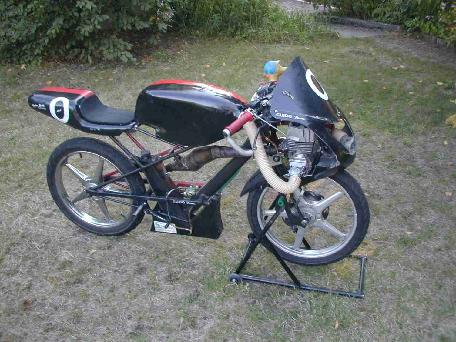

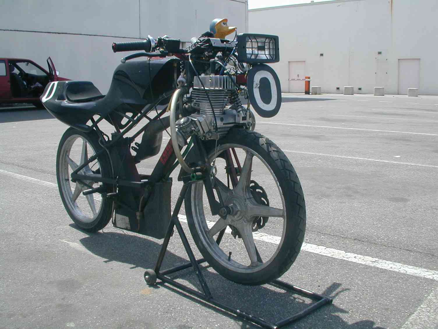

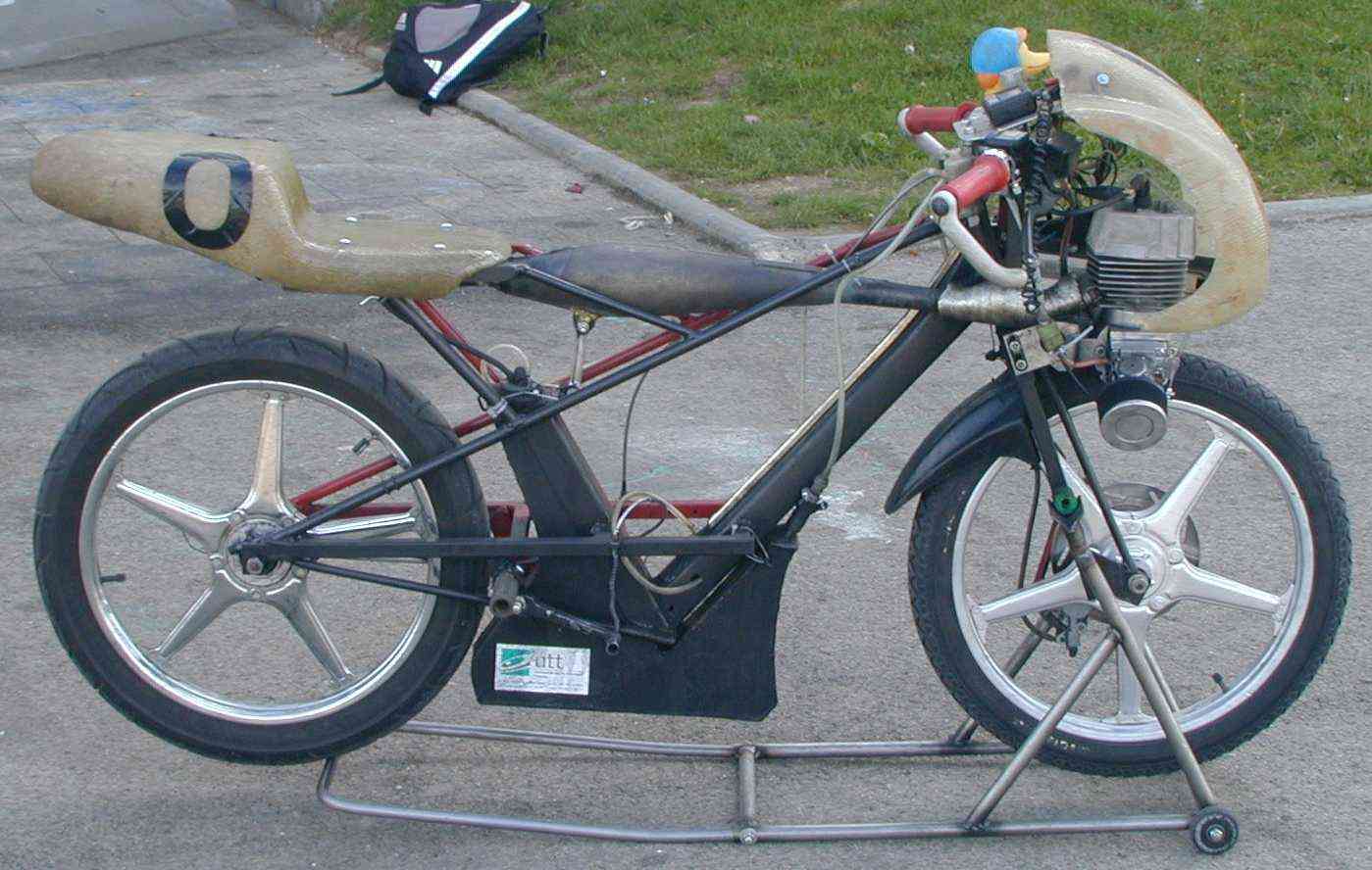

Moteur:
- carter et vilo forgé usinés
- cylindre liquide malossi préparé, 6 transferts, échappement à barrette
- bielle dopler
- carbu à membrane Kilt d24
- allumage PVL digital
- galet coquille en Z160CDV12 d43
Cadre et fourche reconstruits autour d'une poutre de 3800 et du T de fourche d'origine.

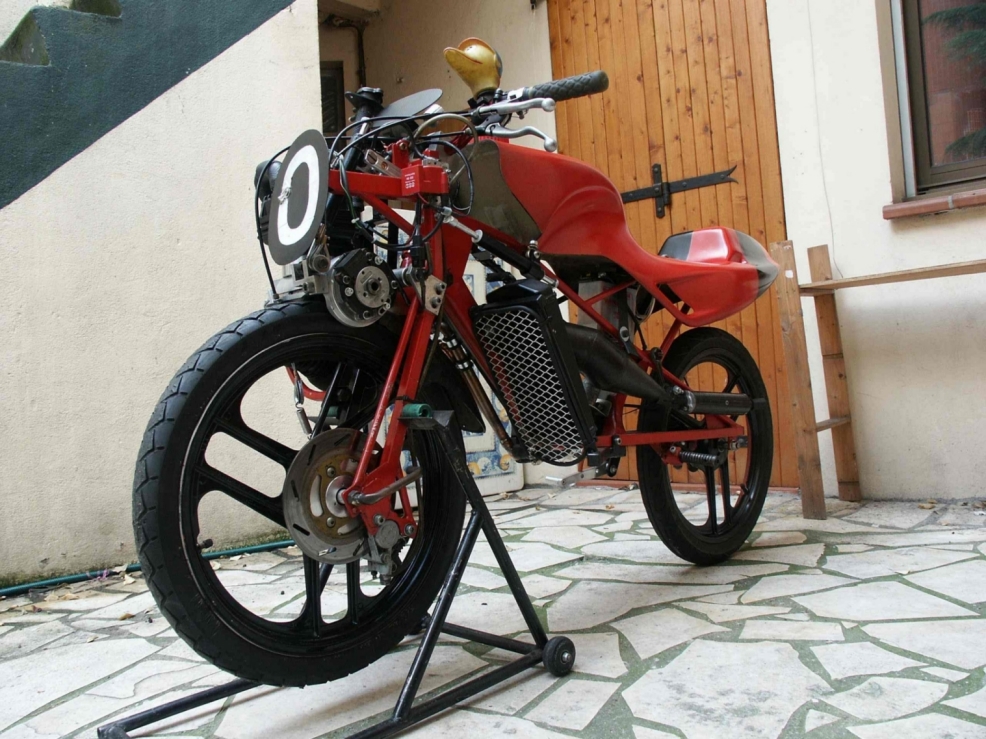

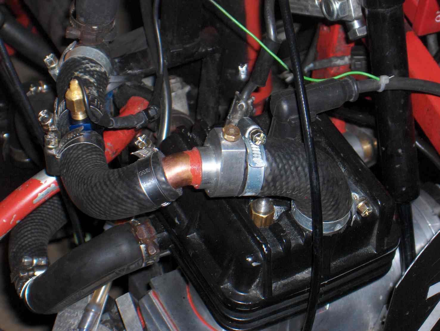

  • Radiateur additionnel
    8
    21 Juil 2006, 09:45
    21 Juil 2006, 09:54
  • Vis de purge
    21 Juil 2006, 09:42
    21 Juil 2006, 09:42

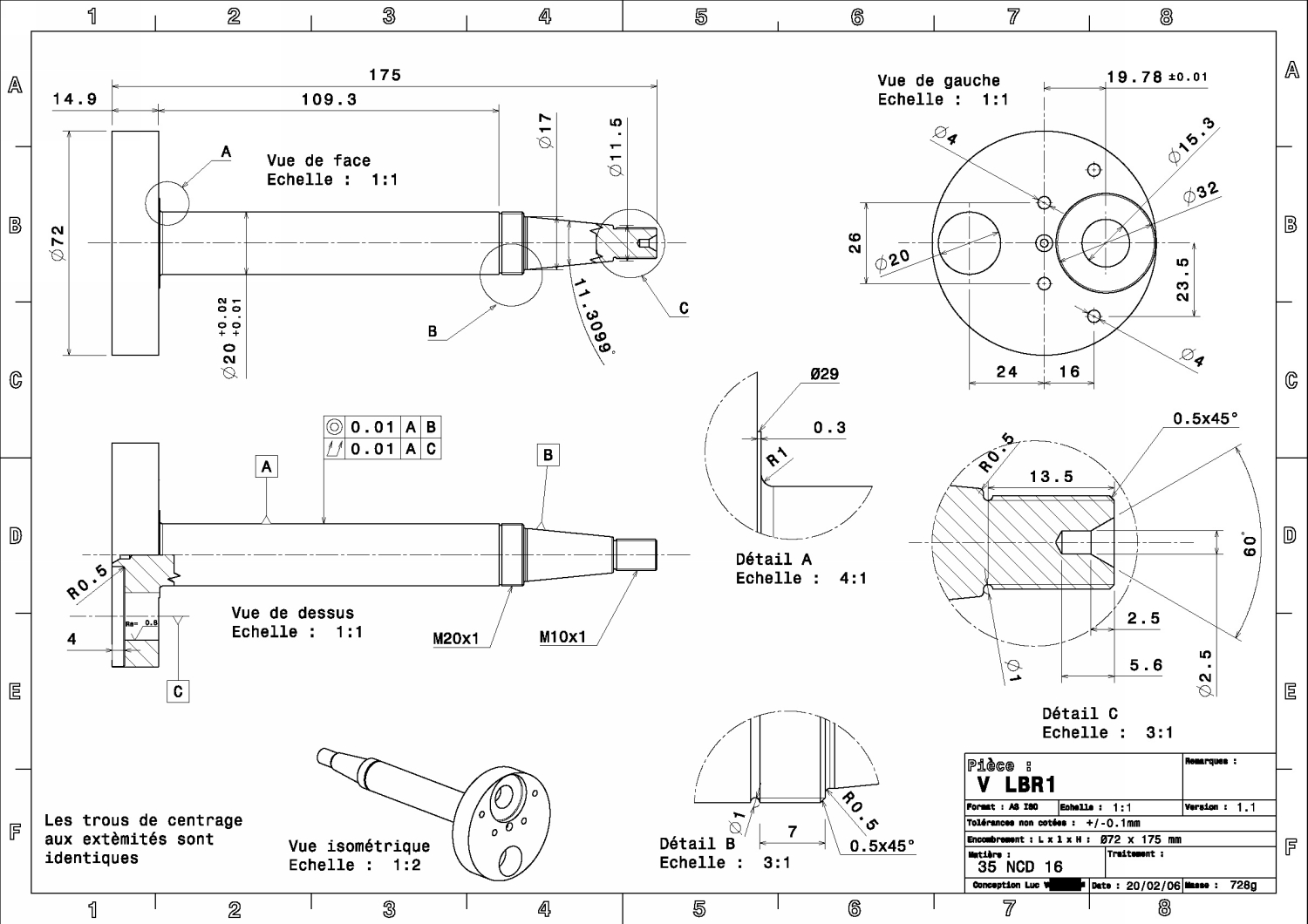

Vilebrequin Modifications
  • 6 ans de vilos
    12 Juin 2006, 14:52
    13 Juil 2006, 13:55

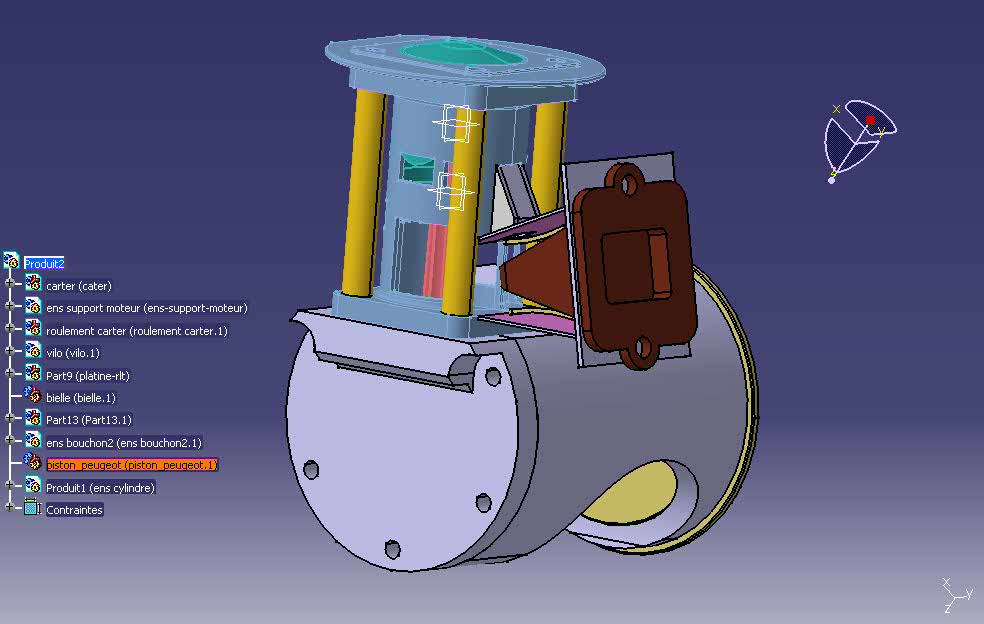

  • CAO moteur proto
    04 Mai 2006, 14:09
    04 Mai 2006, 14:09
  • CAO moteur proto
    04 Mai 2006, 14:10
    04 Mai 2006, 14:10

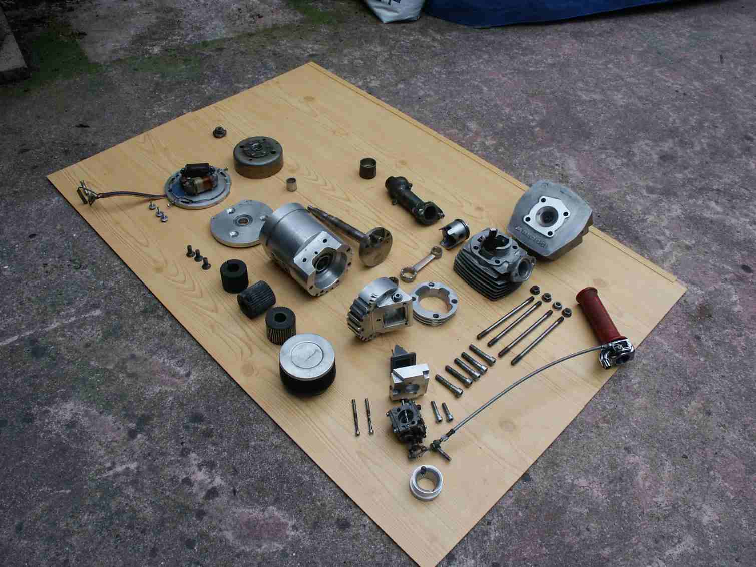

  • Les pièces du moteur
    04 Mai 2006, 14:14
    04 Mai 2006, 14:14

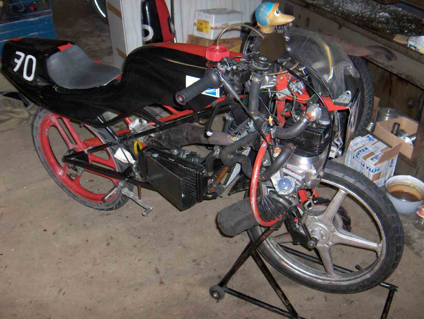

  • Tronçonneuse de course
    04 Mai 2006, 14:20
    04 Mai 2006, 14:20

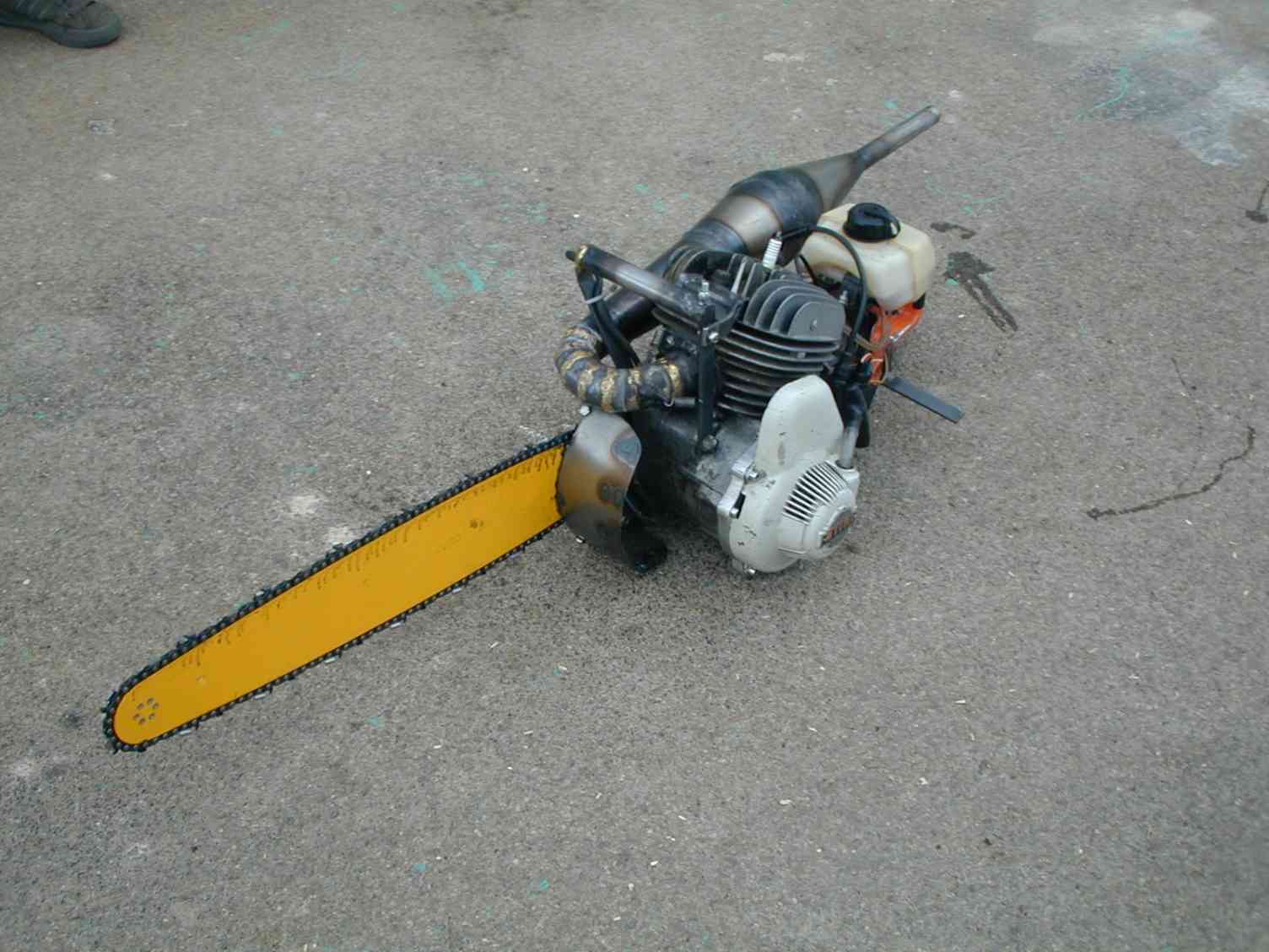

Salut jaime bien la Tronçonneuse, mais tu serai pas toi aussi un grand malade du bricolage ????
de kelu le 05 Mai 2006, 09:03
j'ai bien la bricolle en effet, j'aime d'autant plus si c'est pour bidouiller un engin farfelu un peu dangeureux.

on prennait plus de 10500 tours (c'était y'a 4 ans), jamais pu tester le bestiaud au banc mais ça envoie du gras. Y'a une petite description en plus de la photo dans le garage. Tu viens à Ossegor?
