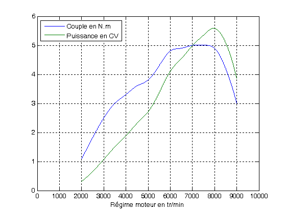

Dynorun Pictures

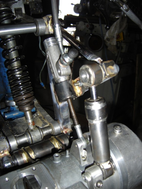

  • Montage du vérin hydraulique et de l'amortisseur
    30 Jan 2006, 11:13
    30 Jan 2006, 11:13

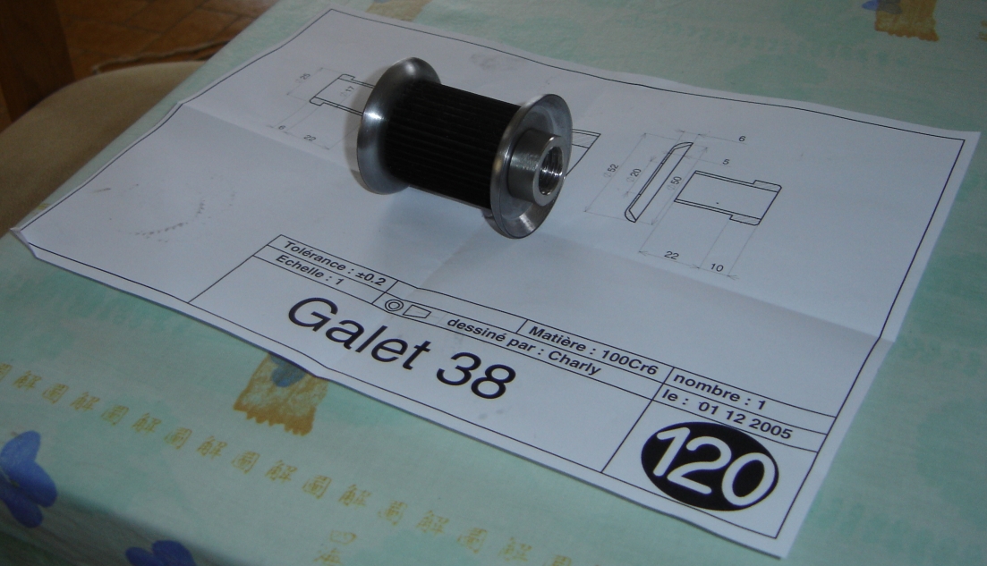

  • Galet acier
    26 Oct 2005, 12:40
    02 Jan 2006, 14:25

    sur banc d'essai
    2.50
    8000.000
