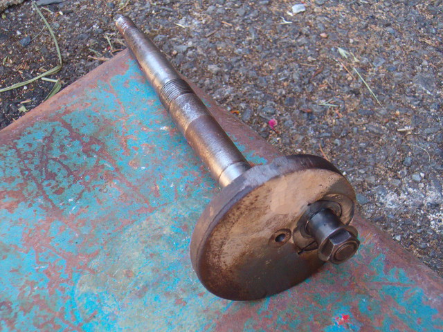

Vilebrequin Modifications
  • vilebrequin comblé
    06 Juin 2006, 22:20
    06 Juin 2006, 22:20

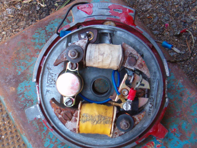

  • allumage de mob
    06 Juin 2006, 22:23
    06 Juin 2006, 22:23

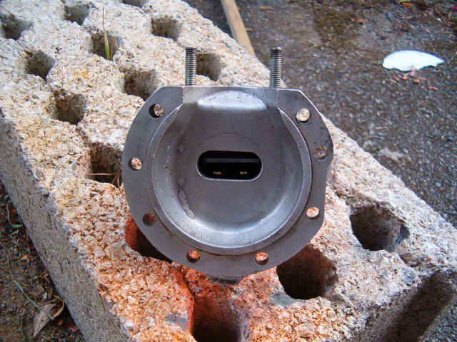

  • carter d'admission
    50.00
    06 Juin 2006, 22:32
    06 Juin 2006, 22:32
  • carter d'admission (vue intérieure)
    06 Juin 2006, 22:34
    06 Juin 2006, 22:34

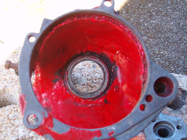

  • carter renforcé epoxy-fibre de verre
    06 Juin 2006, 22:15
    06 Juin 2006, 22:15
