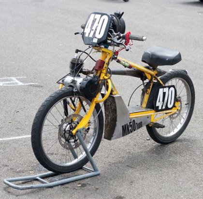

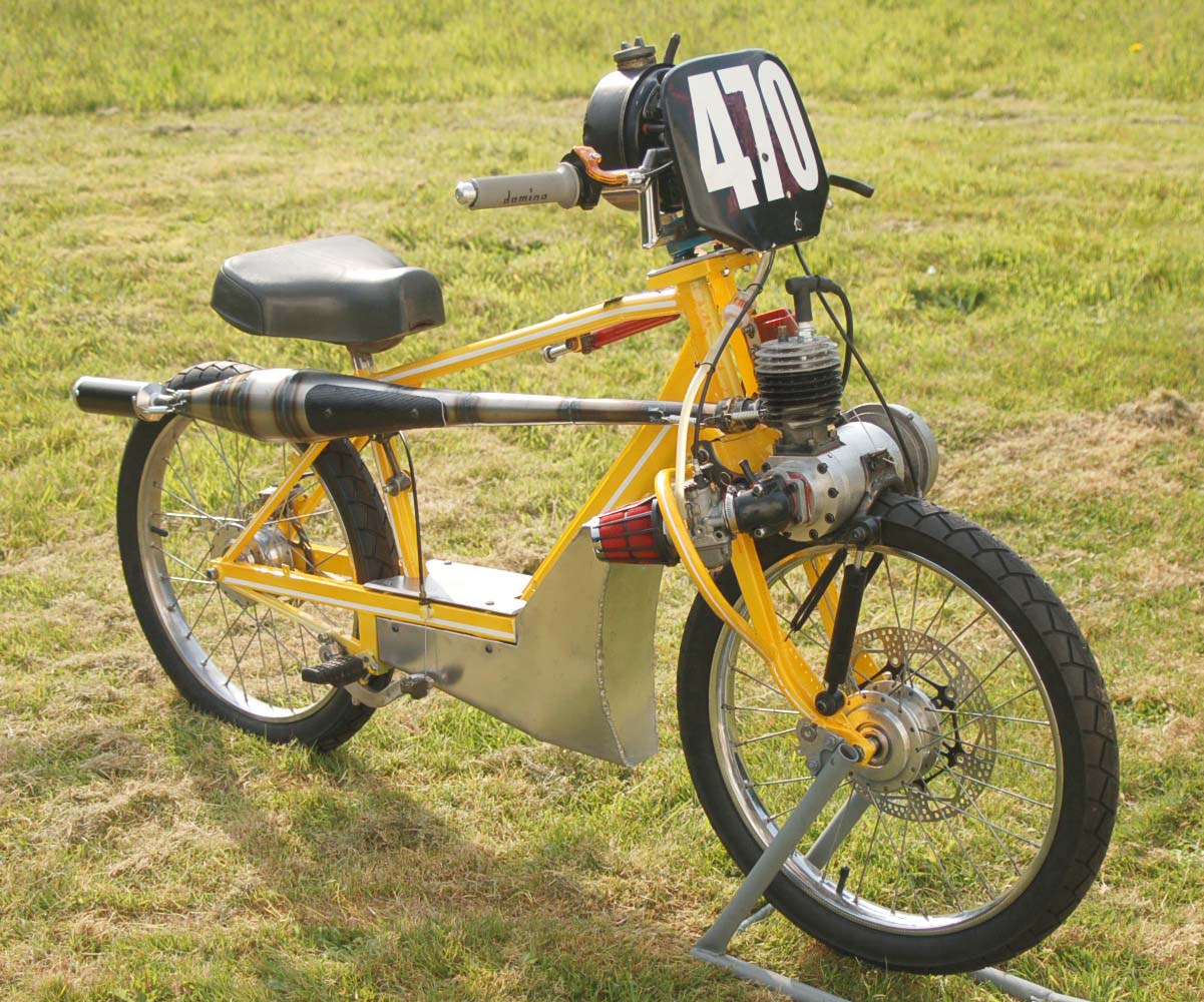

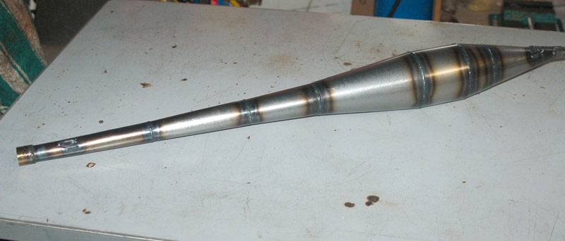

Un proto tout nouveau pour Rock'n Solex, boite à clapet pocketbike, echappement maison, dellorto PHBG 18, cylindre air modifié 4 transferts, freinage avant disque hydraulique Hope V2, frein arrière disque à câble, ensemble carter moteur taillé masse, motoplat rotor ext.

de Soxman64 le 09 Sep 2010, 22:41
ça fait 5 minutes que je bloque sur ton sox, j'adore simple et donc beau
bonne continuation et au plaisir sur une course

de tofcarib le 10 Sep 2010, 07:14
merci ! il a eu quelques soucis au RNS 2010, normal c'était sa première sortie. La simplicité c'est aussi moins de problème à venir :-)
