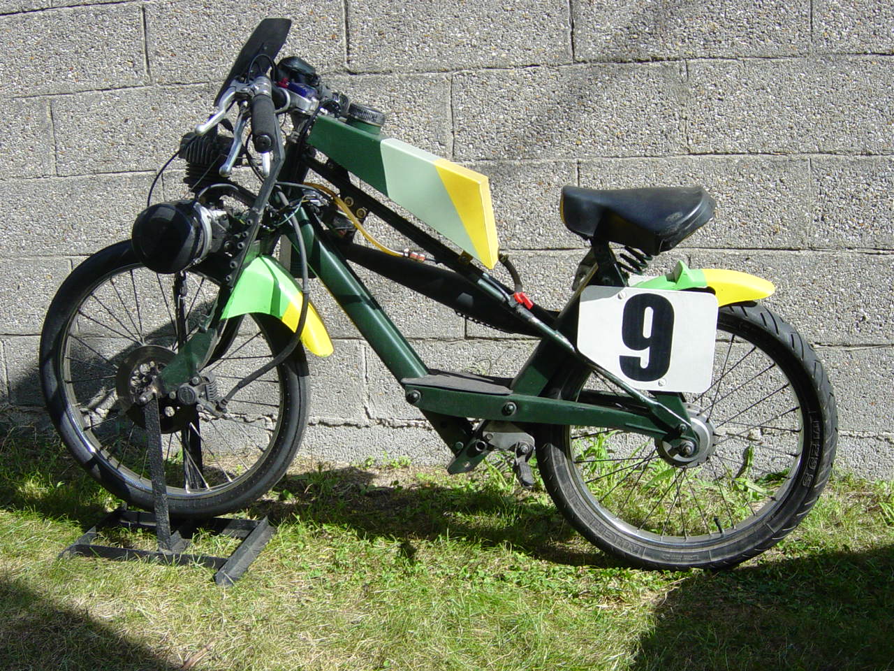

Partie cycle :
Cadre d'origine renforcé
Fourche d'origine " doublée"
Réservoir en tôle de 3 L
Frein à disque AV de 180 mm monté sur une jante de 19"
Roue arrière à rayon de 17"

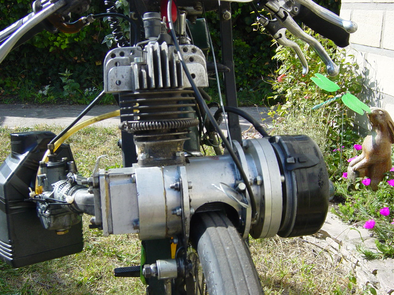

Moteur:
Carter alu "maison"
Boite à clapets alu avec clapets acier
Allumage Motoplat à rotor externe
Galet acier de 46 mm
Cylindre d'origine à air 5 transfets
Piston Bidalot 39,91
Echappement vers l'arrière
