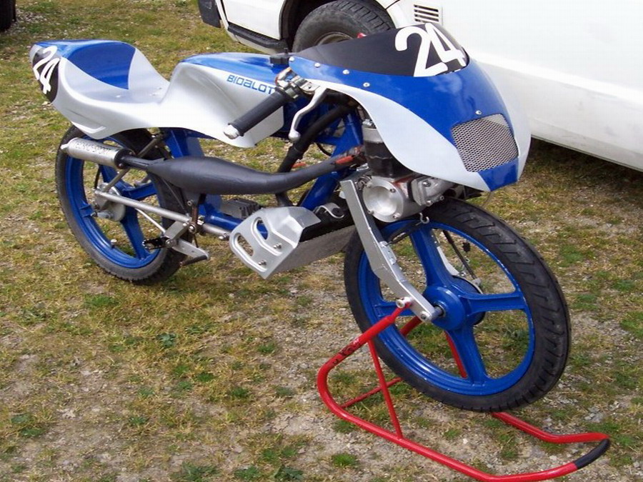

Solex proto en cour de développement sur le challenge bretagne 2007et 2008.
3 eme place a corcoue pour ça premiere sortie, loupé la 2 eme pour casse !!

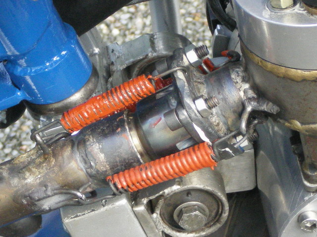

Echappement Modifications
  • Echapement N°1
    5.00
    22 Aoû 2008, 13:21
    22 Aoû 2008, 13:23

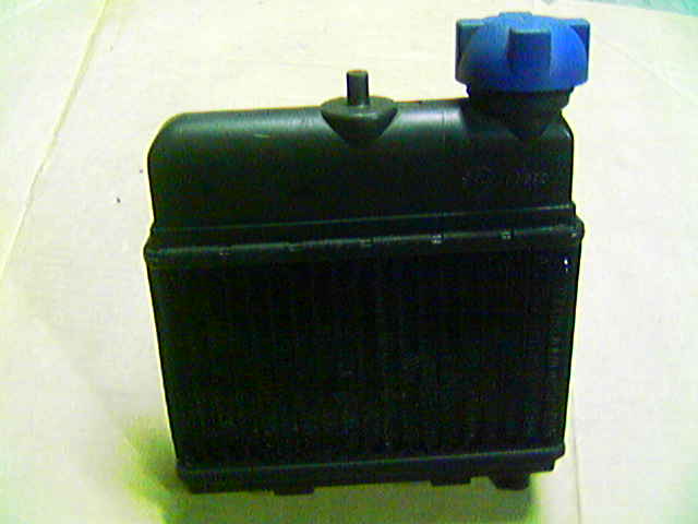

  • Radiateur IPRA mbk 51
    6
    21 Nov 2006, 10:40
    21 Nov 2006, 10:40

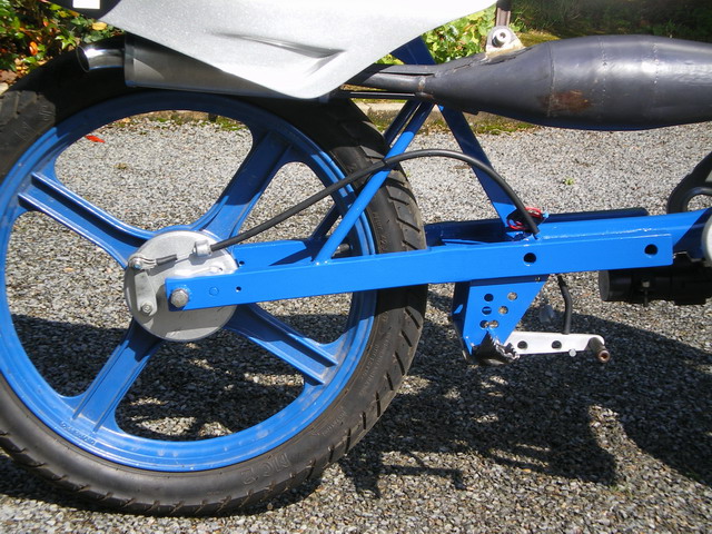

  • Cadre 2008
    19 Aoû 2008, 09:22
    19 Aoû 2008, 09:22
  • Cadre 2008 V1
    19 Aoû 2008, 09:24
    19 Aoû 2008, 09:24
  • Cadre 2008 V2
    22 Aoû 2008, 13:08
    22 Aoû 2008, 13:08

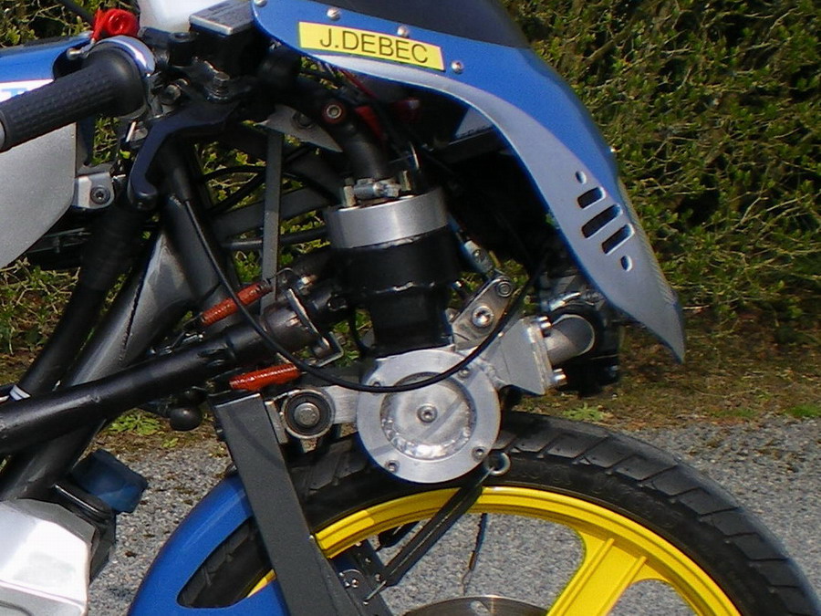

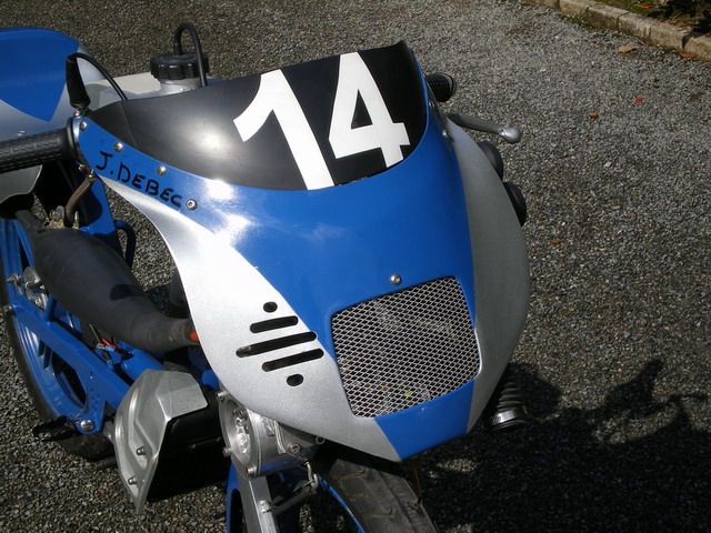

  • Carénage av
    22 Aoû 2008, 12:54
    22 Aoû 2008, 12:54

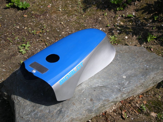

  • Couvre réservoir
    22 Aoû 2008, 12:50
    22 Aoû 2008, 12:50

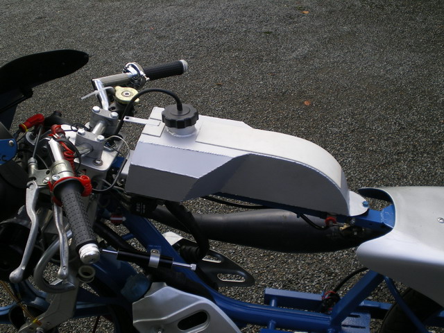

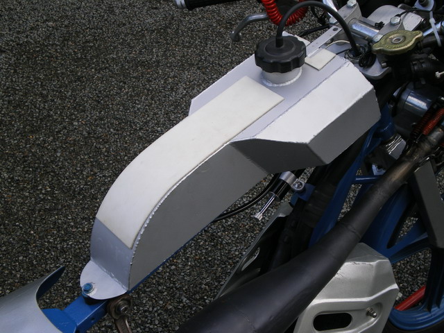

Réservoir Modifications
  • Réservoir inox
    22 Aoû 2008, 12:47
    22 Aoû 2008, 12:47
  • Réservoir maison en inox
    8
    22 Aoû 2008, 12:45
    22 Aoû 2008, 12:46

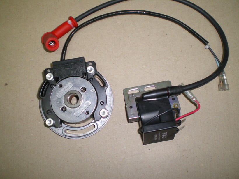

  • Allumage Ducati
    6
    70.00
    23 Aoû 2006, 07:53
    24 Aoû 2006, 07:00

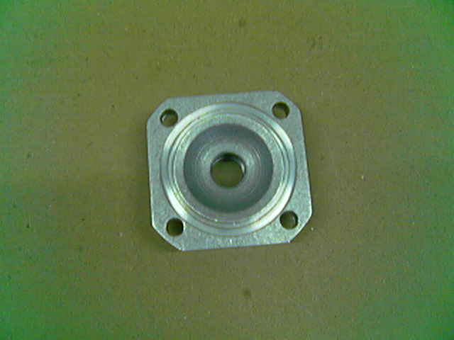

Culasse Modifications
  • Culasse liquide avec plot
    7
    25 Aoû 2006, 07:07
    25 Aoû 2006, 07:07
  • Plot culasse
    8
    25 Aoû 2006, 07:35
    25 Aoû 2006, 07:35

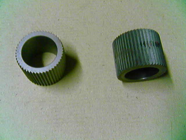

  • Galet tabouret Ø 42 - 44
    8
    80.00
    24 Aoû 2006, 06:59
    24 Aoû 2006, 06:59

de chicane mobile le 22 Aoû 2006, 14:41
Whouaou, c'est çà la future arme absolue du trophée de Bretagne??? On t'attend Debec...
Messages: 2131
de debecos le 22 Aoû 2006, 14:48
j'espere faire hurlé le pneu a fontenay le comte
de chicane mobile le 22 Aoû 2006, 17:38
En tout cas, toutes mes felloches, même sans peinture, il a de la gueule ton étron!
Messages: 2131
de TSR16 le 22 Aoû 2006, 19:59

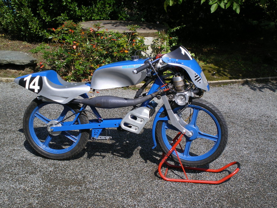

Trés belle machine, ça doit representer pas mal de boulot avec en plus le cylindre liquide
TSR16
Messages: 911
de crusty le 29 Aoû 2006, 17:31
fait le pas hurler trop fort a fontenay, n'oubli pas que tu sera en vilo d'origine, fait le juste chuchoter,limite le niveau .... limite toi a doubler chicane ;oP

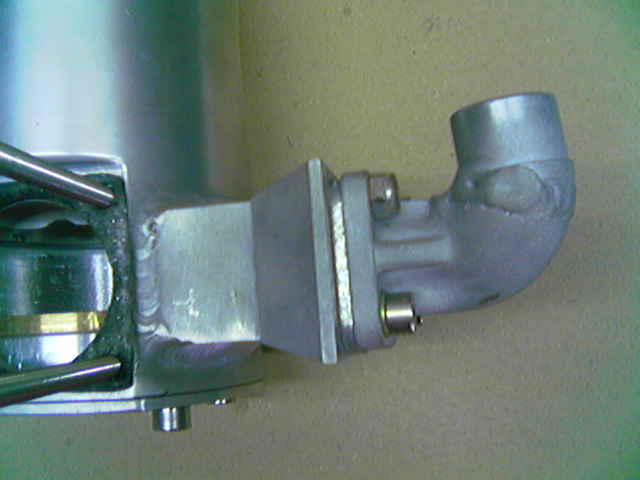

l'admition me plait.bien vut!

wahou superbe machine en tout point j'adore les carenages et cette peinture mortel les perfs aussi doivent etre au rdv car beau travail sur le cylindre...

Superbe, j'adore le look, juste la fourche je la trouve pas très rigide à première vue mais c peut être qu'une impression

Oui la fourche est un peut souple surment une amelioration courant 2007 ou entre la saison 2007 2008 , je réflechie a du tout alu ?

de r4gt kanotix le 16 Aoû 2007, 21:18
tres belle machine , rien a redire , du boulot digne d un tres bon prparateur .
mon proto a coter , fais figure de debutant !
de r4gt kanotix le 09 Oct 2007, 18:17
le carenage que tu as mis en photo n est pas un model de 90-92 mais 88/89 , je suis bien placer pour le savoir j ai casser le mien sur mon 51 CF 88 , sinon il est tres confortable a la conduite
de debecos le 09 Oct 2007, 18:23
En faite pas trouver de photo du mien donc j en ai pris une sur le net mais c est vrai c est pas 100% le meme, enfin vue l etat du mien quand je l ai eu ça serai dur de trouver le meme
