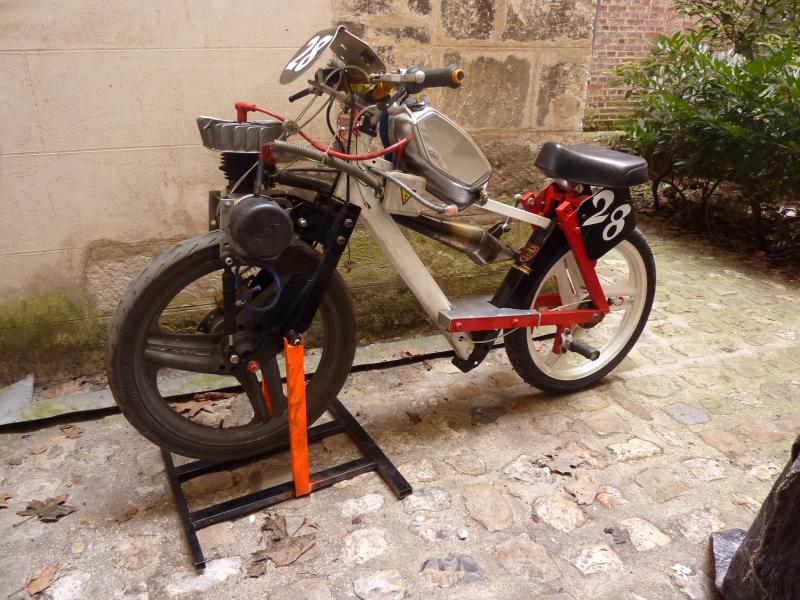

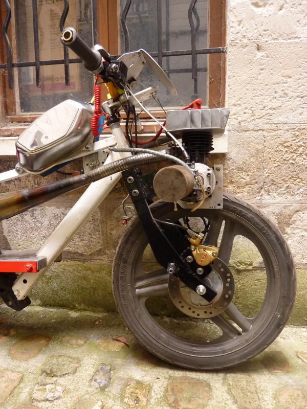

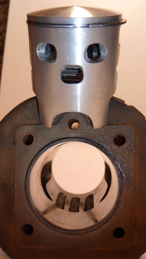

de SOLEXGUMP le 17 Déc 2010, 20:55
salut,
oh là là, tu as intérêt soit de renforcer ton carter soit de te procuper un carter taillé dans la masse (voir Harrondo), car, et j'en suis sûr, il ne va pas tenir plus de 30 min.....
de TKST2010 le 18 Déc 2010, 16:13
Sur la photo le carter n'est pas renforcé, mais l'avons renforcé avec du métal à froid. je pense qu'il de vrait largement dépasser les 30MN. enfin on croise les doigts pour tenir 6h
TKST2010
Messages: 568
de r4gt kanotix le 22 Déc 2010, 16:28
oula , ca c est sur que comme l as signaler Solexgump , tu va droit a la casse , j ai deja donner en 2009 avec mon vieux proto .
de SOLEXGUMP le 23 Déc 2010, 13:15
Franchement le haut moteur que je t'ai fait va pulvériser ton carter en miette malgré qu'il soit renforcé !!
Enfin, on a tous débuté avec des carters d'origine ;-)
bonne prépa et joyeuses fêtes de fin d'année
de Clefd'treize le 25 Déc 2010, 15:23

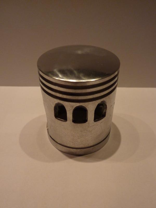

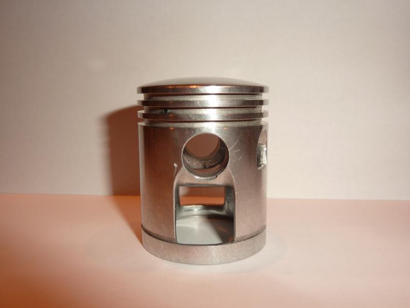

Ça a pas l'air mal tout ça, par contre j'espère que tu ne comptes pas rouler avec ce piston...
Messages: 2527
de SOLEXGUMP le 25 Déc 2010, 17:40
que reproches tu au piston......
de Clefd'treize le 26 Déc 2010, 20:01
Il est très bô ce piston, mais TKST parle de rouler au Rock'n Solex 2011, et là c'est piston d'origine obligatoire.
Messages: 2527
de SOLEXGUMP le 26 Déc 2010, 21:35
Ah d'accord !!!!!
Oh là là, il va falloir que je lui fasse un piston d'origine adpaté au cylindre alors ......
MERKI de cette information.
de Clefd'treize le 28 Déc 2010, 12:54
Mais de rien. Au R'n S, c'est piston, vilo, bielle d'origine obligatoire.
En tout cas j'ai bien hâte de le voir rouler ce moteur, pour voir ce que ça donne...

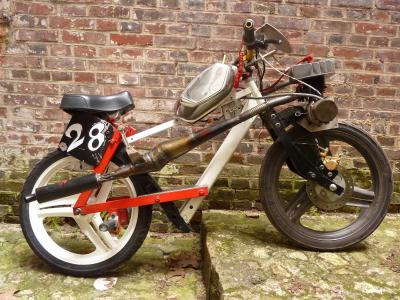

de TKST2010 le 16 Jan 2011, 19:57
{}Merci à vous de vous soucier de notre solex c'est sympa. Bah sur l'autre solex Tigrou's killerb on roule depuis 2006 que nous roulons avec le même bloc moteur qui sera remplacé par un bloc taillé ds la masse. on espère autant de durabilité pour celui ci.
Sinon je te tiens au courant pour le piston origine ForestGump Je vais m'y essayer d'abord c'est en faisant qu'on apprend.
