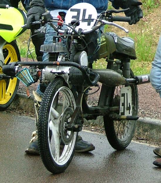

Carter taillé dans la masse, Vilo origine avec masse comblée ou Vilo proto, Allumage Moryama MBK 51, Galet acier trempé diamètre 42 ou 46, Piston origine, Bielle origine polie, Carbu PHBG 19.5 montage souple, Clapets carbone.
