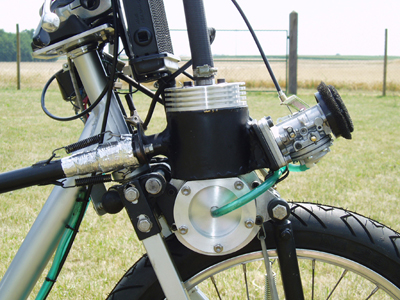

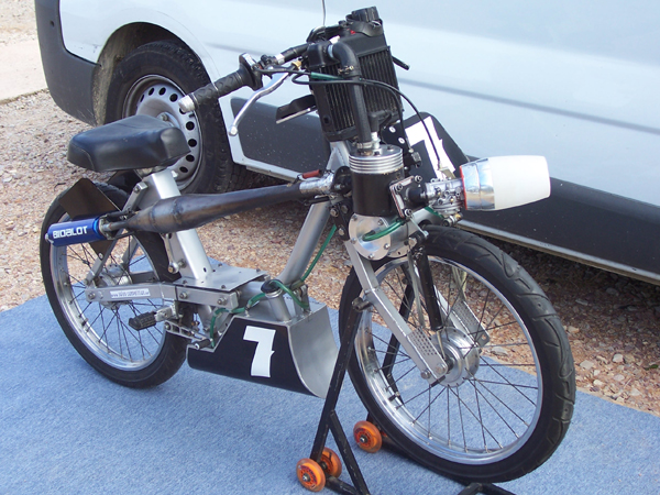

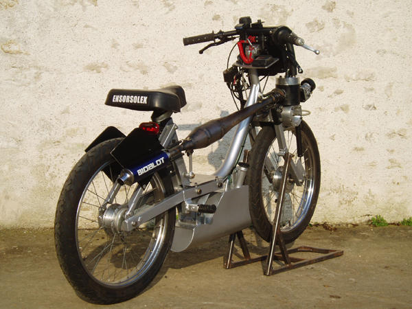

objectif: faire simple, facile a entretenir et autant que possible conforme a mes idées (mais la ca depend beaucoup des moyens techniques...)
P.CYCLE: poutre type 2200 / concu pour favoriser la "souplesse" et la maniabilité sur tracé techniques / 47kg

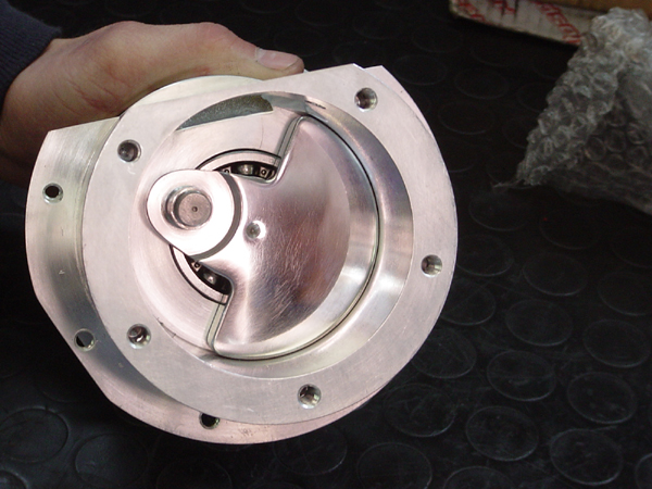

MOTEUR: cylindre "torque" 5 tr / clapets 125 rdx / allumage ducati / galet 44 / vilo ds la masse (merci micheloune) / bielle mbk / piston mono segment / carbu tillotson 22.7

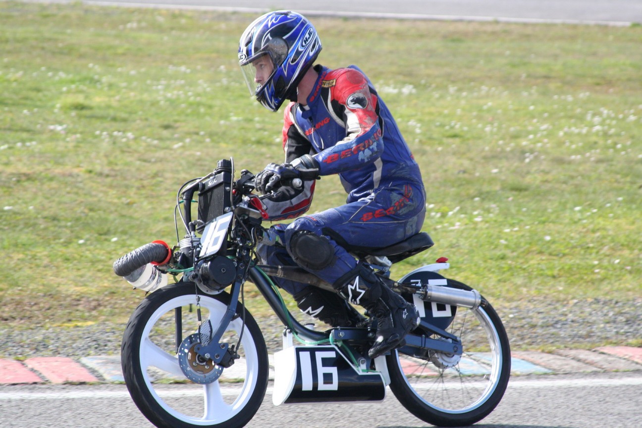

de Stephane le 22 Déc 2005, 00:10
lol Sympa le spirit .... les sorciers du Solex ... Vous revenez en 2005 sur les circuits ?
Stephane
Messages: 1925
de debecos le 22 Déc 2005, 08:12
Belle machine et à voir ses perf sur le challenge je peut dire quelle marche bien même trés bien .
de Invité le 23 Déc 2005, 19:32
sympa le torque induction,on en vois plus beaucoup vous l'avez soudé a l'argent ou au brox!
En cas de pluie par contre le carbu dois manger!
Invité
de olisox le 26 Déc 2005, 10:03
belle machine et tres belle realisation sur le cylindre
ca fait tres racing avec la couleur grise
olisox
Messages: 1916
de jul ensorsolex le 26 Déc 2005, 12:14
brasure classique pour le cylindre. et c plus un vrai torque actuellement (ca ne m'a rien apporté en couple). ce que je voulais surtout , ct une admission symetrique...
pr le carbu, c vrai que c un probleme sur l'avant mais pas pr la pluie,
pour le vent... et c pas facile de caser une boite a air de facon esthetique comme ca.
ca fera partie des evolutions a venir ;-)

de Ensorsolex Mat le 07 Mar 2006, 22:33
essaye pas de faire esthétioque au point ou t'en est....
Tu peux mettre une poubelle en guise de boite a air, ca choquera personne! (ONYX pour tjrs....)
ahhahahha ca t'manquais une bonne vanne hein!

de Phil le 10 Jan 2007, 10:33
Bel engin, beau dans sa simpliçité. Une chose à propos du galet: le diamèter contant n'est pas obligatoire chez vous?
Phil
Messages: 600
de debecos le 10 Jan 2007, 11:07
Le diam constant est obligatoir chez nous comme ailleur, mes on peut roulé avec un vieus galet bien ussé et retaille ???? (rire)
de jul ensorsolex le 10 Jan 2007, 11:54
si coyote, le diametre constant est obligatoire. mais pr moi la formulation etait ambigue qd jai fait ce galet.
etant donné que je n'ai que ce galet mes chers collegues du challenge m'ont qd meme accepté...

super l evolution du sox N°1
de guiguisolex le 28 Aoû 2007, 23:35
Bien la boite d'ovomaltine comme boite à air .
lol
guiguisolex
Messages: 1947
de jul ensorsolex le 29 Aoû 2007, 00:12
la chicane preferait ca l'an passé, les boites de poulain lui faisaient trop mal au derriere... :-)
