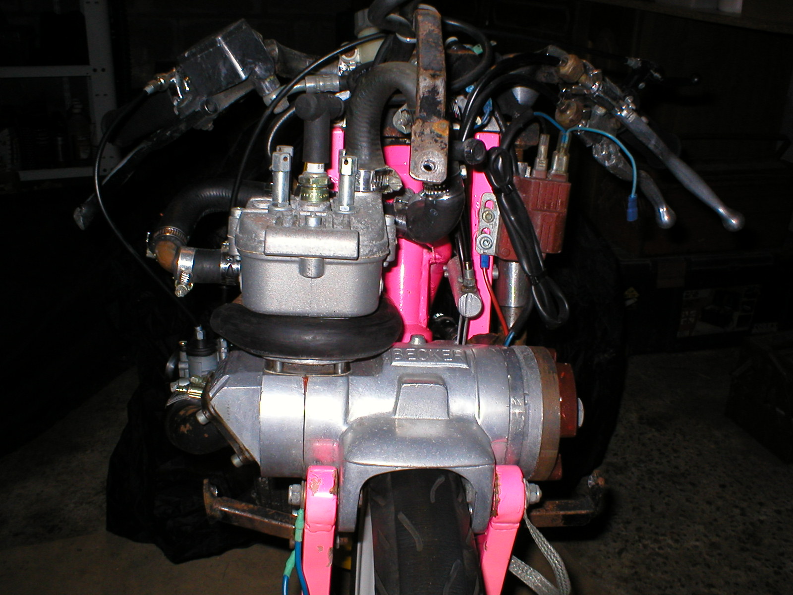

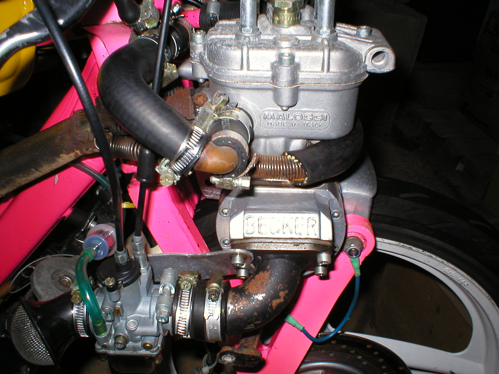

pour les connaisseurs identique 1992
c'est a dire
cylindre malossi 6 transfert chemisé fonte D39
carbu 19 dellorto
clapet honda CR
carter central / vilo D25 / carter d'admission BECKER
bielle malossi
allumage motoplat interne
galet D43 a 43dents
chassis sur base solex 3800
resevoir peugeot 104
roues 17
pot maison
